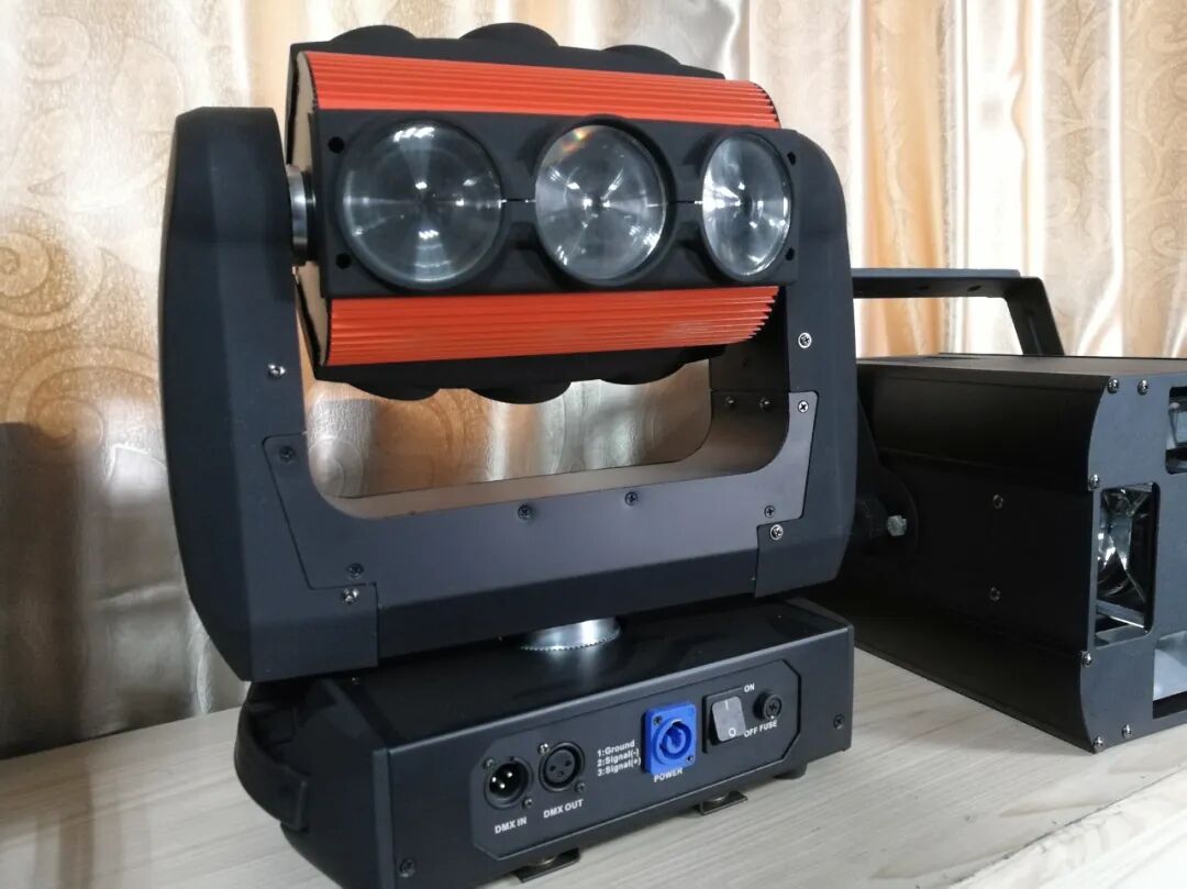

项目:舞台灯
02
应用产品:YF24专用电源连接器产品
03
功能简述:为舞台灯正常运行提供电源动力支持
电源连接器
用户设备实拍
5

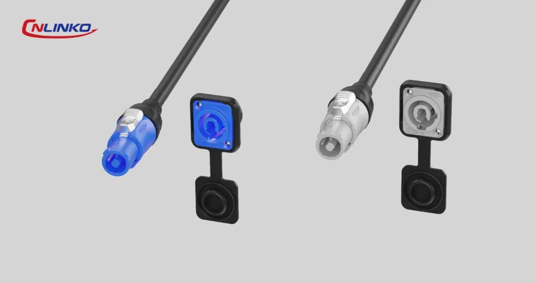

电源连接器
凌科舞台灯YF24电源连接解决方案
在舞台灯的应用中,凌科YF24专用电源连接器用于为舞台灯整个系统运行提供电源传输连接支持。
稳固的连接锁定与抗振性
舞台灯通常会伴随演出效果而转动投射光影,动作幅度大,持续时间长。
凌科连接器采用按扣+插削式连接锁定结构,稳固性更强,在舞台灯振动应力下不易脱落。
02
可靠电源传输能力
一场表演或者演唱会通常需要数小时,因而舞台灯连接器的电源传输和稳定性非常重要。
凌科上述电源连接器,采用优质铜合金,并辅以镀金工艺,电源传输能力强,且温升低,温升小于30K,持续使用更安全。
03
具备高防护等级
舞台灯后台存在灰尘,可能意外接触到水液,尤其是在户外使用时要求更高,需要防雨水级的防护能力。
凌科上述连接器,采用严密的专业防水设计,具备IP65防护等级,可抵御舞台灯应用现场各种可能存在的水液与粉尘侵袭。
04
耐严酷的高低温
舞台灯灯具在使用中会产热,长时间的热辐射下,连接器会承受一个相当高的温度影响。
凌科上述连接器产品,具备优异的耐高低温性能,能在-40~+120℃的严酷温度环境内正常运行,无论是高温,即便冬季低温亦无惧。
05
快捷插拔安装特性
舞台灯经常会随着演出等活动转场,尤其是某些租赁形式的商家,频度更高,因而安装的快捷性也很重要。
凌科上述连接器产品,采用按扣+插削式连接锁定结构,在保障连接稳固同时,其也符合快速连接与断开的特性,可随用随装,高效快捷。
