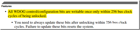

看门狗功能大家都耳熟能详了,产品在最后量产之前,为了保证系统可靠性我们一般会把看门狗功能加进去,防止代码在某些意外情况下进入死锁状态从而导致整个系统的瘫痪(看门狗超时产生复位信号将系统重启),甚至有些对可靠性要求更严格的领域,都需要加入外部看门狗来保证产品稳定性。Kinetis系列的看门狗使用起来是比较简单的,具体的配置我这里就不多说了,可以直接参考官方的参考代码配置,本篇文章的目的是需要提醒广大用户在使用Kinetis的时候需要特别注意的问题:
1. 看门狗配置寄存器需要在解锁看门狗之后的256个总线时钟周期时间之内完成,也就是说在这256个总线周期之内我们需要快速完成看门狗功能的初始化,正常来讲这个配置的时间肯定足够了,还是强烈建议在配置看门狗之前把全局中断关掉,配置之后再打开全局中断,老话说的好,不怕一万就怕万一啊,万一就那么赶巧在配置过程中来一个中断把时间耗费掉就完了,是吧,安全重要,安全重要,安全重要啊,重要事情得讲三遍,呵呵;
