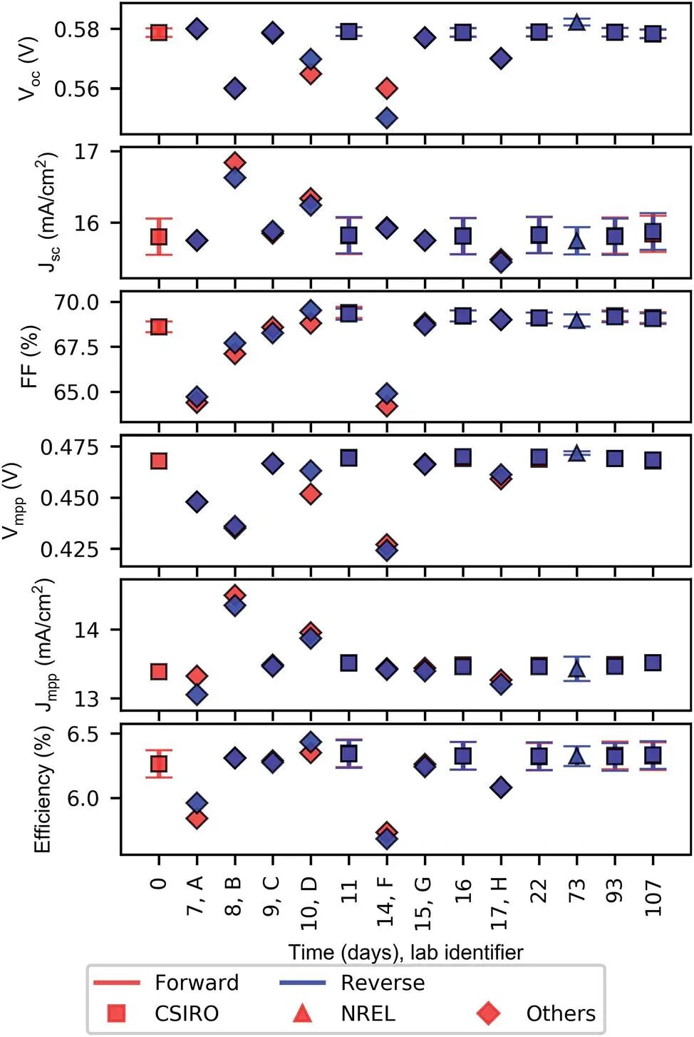

硅控电池(C):验证实验可靠性
测量
硅控电池(C)实验室间对比结果

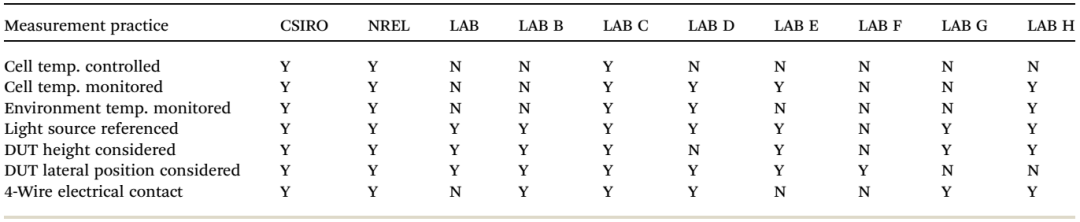

测量
各实验室遵循测量规范情况表
硅电池的测量结果非常稳定
CSIRO 定期测量数据在 95% 置信区间内一致,符合硅电池高稳定性
CSIRO 与 NREL 的认证数据吻合良好(仅 Vₒc 差异 0.7%,校正温度后降至 0.5%);
非认证实验室的差异主要源于 2 个关键操作:
4线连接:最关键影响—2 线连接无法消除电路串联电阻,导致 FF 与效率低估(如实验室 E 用 2 线,效率显著偏低);
温度控制:未控温时,电池因光照发热(>25℃),硅电池负温度系数导致效率低估。
排除异常数据后,非认证实验室的效率变异性(2σ)约 7.4%,与过往硅电池研究结果一致,说明实验设计可靠。

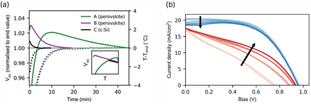

钙钛矿电池的瞬态与扫描速率影响
测量
(a)电池瞬态行为图(b)电池A的 I-V 扫描曲线

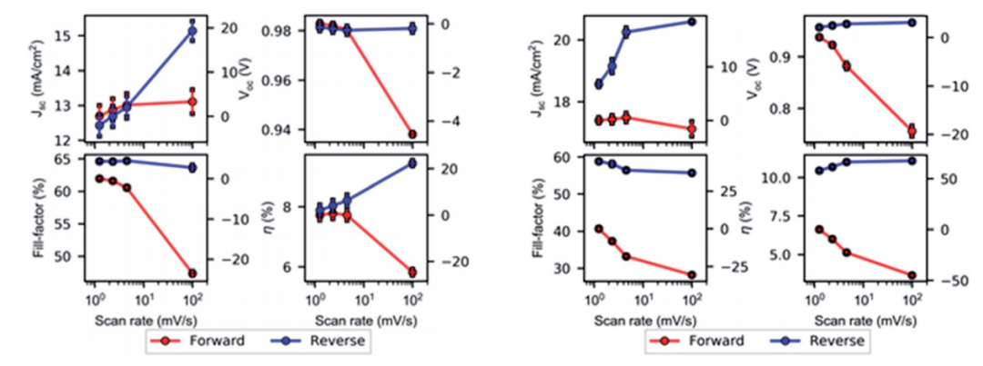

CSIRO 先对 A、B 进行 “预实验”,测试扫描速率(100、4.5、2.3、1.3 mV/s)的影响:
电池 B(快响应):100 mV/s 时正向 / 反向数据差异大,慢扫描(≤4.5 mV/s)后吻合良好;
电池 A(慢响应):即使最慢速率(1.3 mV/s),正向 / 反向仍有明显差异,反向扫描的 MPP 附近还出现 “电流过冲”,说明电流仍未稳定。
测量
电池B(左)电池A(右)最适扫描速率确定图
最终选择 2.3 mV/s 作为 CSIRO 的对比测量速率—兼顾数据可靠性与耗时。

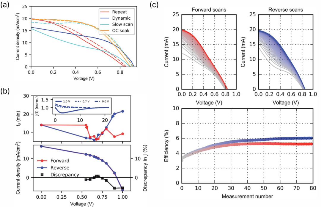

哪种测量技术最可靠?
为了找出最优方法,CSIRO 在对比结束后,固定设备、温度等变量,重现了各实验室的测量技术,结果如下:
4类技术的可靠性排序
测量
(a)4种技术测量的电池A I-V曲线(b)电池A动态I-V曲线及稳定时间图(c)电池A重复扫描结果图
动态 I-V最可靠 — 每步停留至电流变化率 < 0.2%/min,3 小时完成 1 次正向 + 反向扫描,数据吻合度高(MPP 附近差异 < 1%),能真实反映稳态性能;
OC 浸泡 + 快扫描次优 — 开路光照 10 分钟后快速扫描,无滞后但会高估效率(因未达到真正稳态);
慢扫描(CSIRO 对比用)有滞后但可重复 — 2.3 mV/s 速率下正向 / 反向数据差异大,但单次扫描结果稳定;
重复扫描最不可靠 — 多次扫描至效率稳定,但稳定后正向 / 反向效率仍不同,且低于稳态值(电压循环阻碍了稳态建立)。

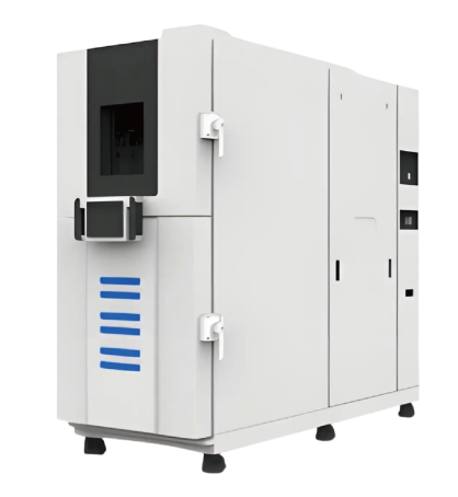

钙钛矿复合式MPPT测试仪
 Millennial Solar
测量
美能钙钛矿复合式MPPT测试仪采用A+AA+级LED太阳光模拟器作为老化光源,以其先进的技术和多功能设计,为钙钛矿太阳能电池的研究提供了强有力的支持。
  • 3A+光源,光源寿命10000h+,真实还原各场景实际光照条件
可选配恒温恒湿箱,满足IS0S标准
多型号电子负载可选,多通道独立运行
不同波段光谱输出可调:7.350-400nm/400-750nm/750-1150nm均独立可控
美能钙钛矿复合式MPPT测试仪主要应用于成品钙钛矿单结,叠层成品电池稳定性测试。由于钙钛矿电池的输出特性易受光照、温度等环境因素影响,其最大功率点会频繁波动。MPPT控制器通过实时追踪并锁定最大功率点,能确保系统始终以最优功率输出。这不仅能最大化发电量,还能提升整个光伏系统的工作稳定性和经济性。
