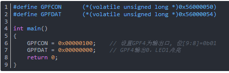

使用GPIO控制一个LED。例如,我们要想点亮LED1,就需要设置GPF4引脚为输出功能,然后设置该引脚输出低电平。

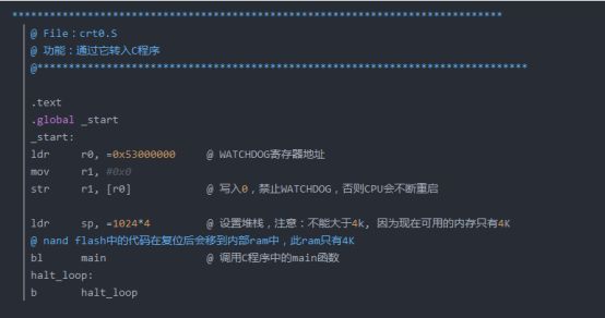

板子上电后执行的第一条指令,并不是main函数,如果我们使用keil开发,启动文件会由编译器完成(会有一个S3C2440.S文件就是启动文件),它要做的工作主要是各种初始化然后跳转到C文件的main函数执行。但是我们在Linux系统下使用arm-linux-gcc编译裸机程序时,就需要自己编写一个这样的启动文件代码。(建一个目录led_on_c,把编写的代码文件和Makefile文件放在该目录下)
自己编写的启动文件代码crt0.S内容:
下面是LED1的控制程序led_on_c.c文件,内容如下:

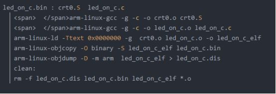

Makefile文件:
第2、3行分别编译源程序crt0.S、led_on_c.c
第4行将编译得到的结果连接起来
第5行把连接得到的ELF格式可执行文件led_on_c_elf转换成二进制格式文件led_on_c.bin
第6行将结果转换为汇编码以供查看
在led_on_c目录下执行make命令生成可执行文件led_on_c.bin,然后把该文件烧写到NAND Flash。
