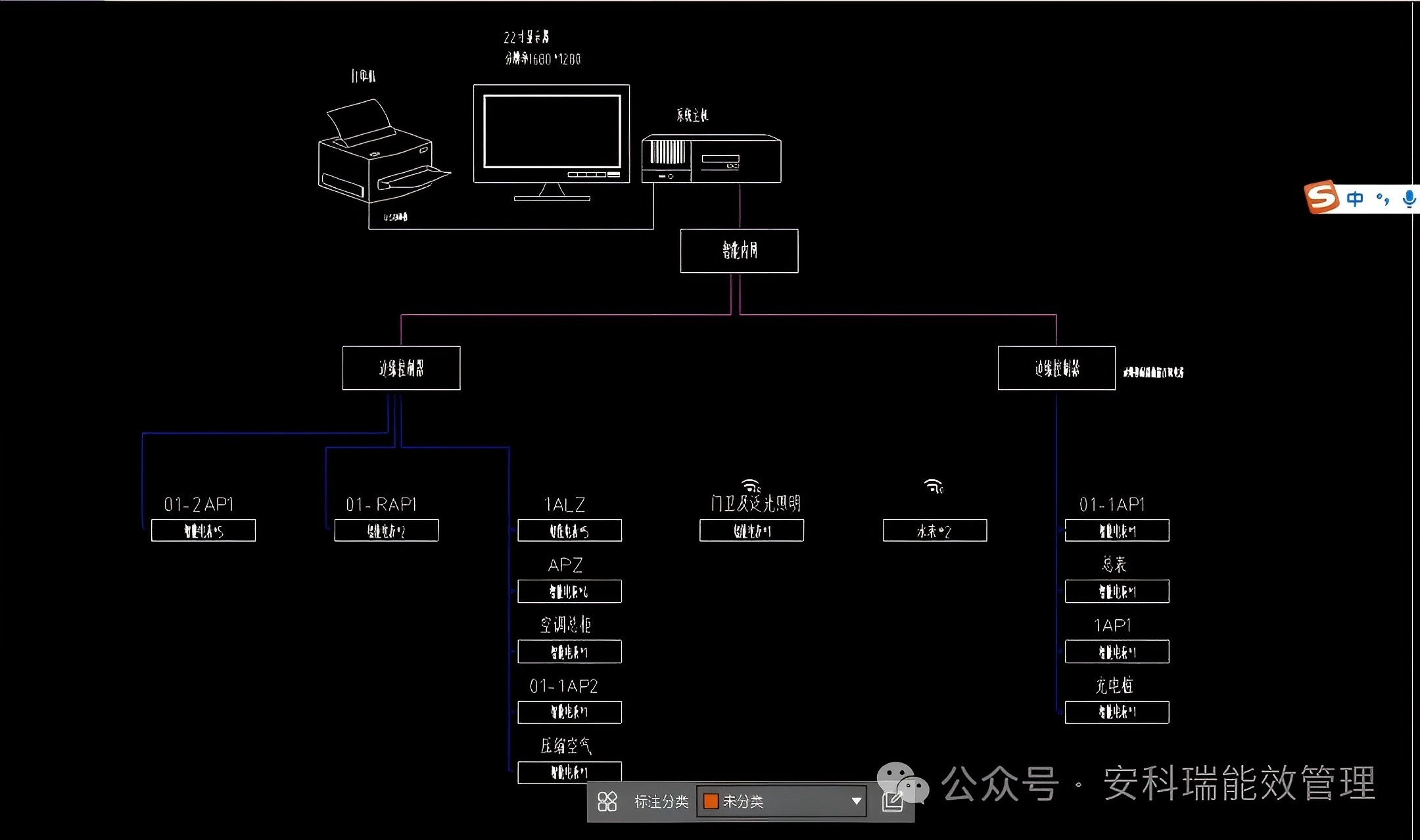

5、组网结构
能耗管理
ANet-2E4SM网关采集智能电表(DTSD1352)、流量计及温湿度传感器数据,通过有线方式上传至内网服务器,此外,部分智能电表(ADW300)及4G水表,可通过4G无线上传至能源管理平台。

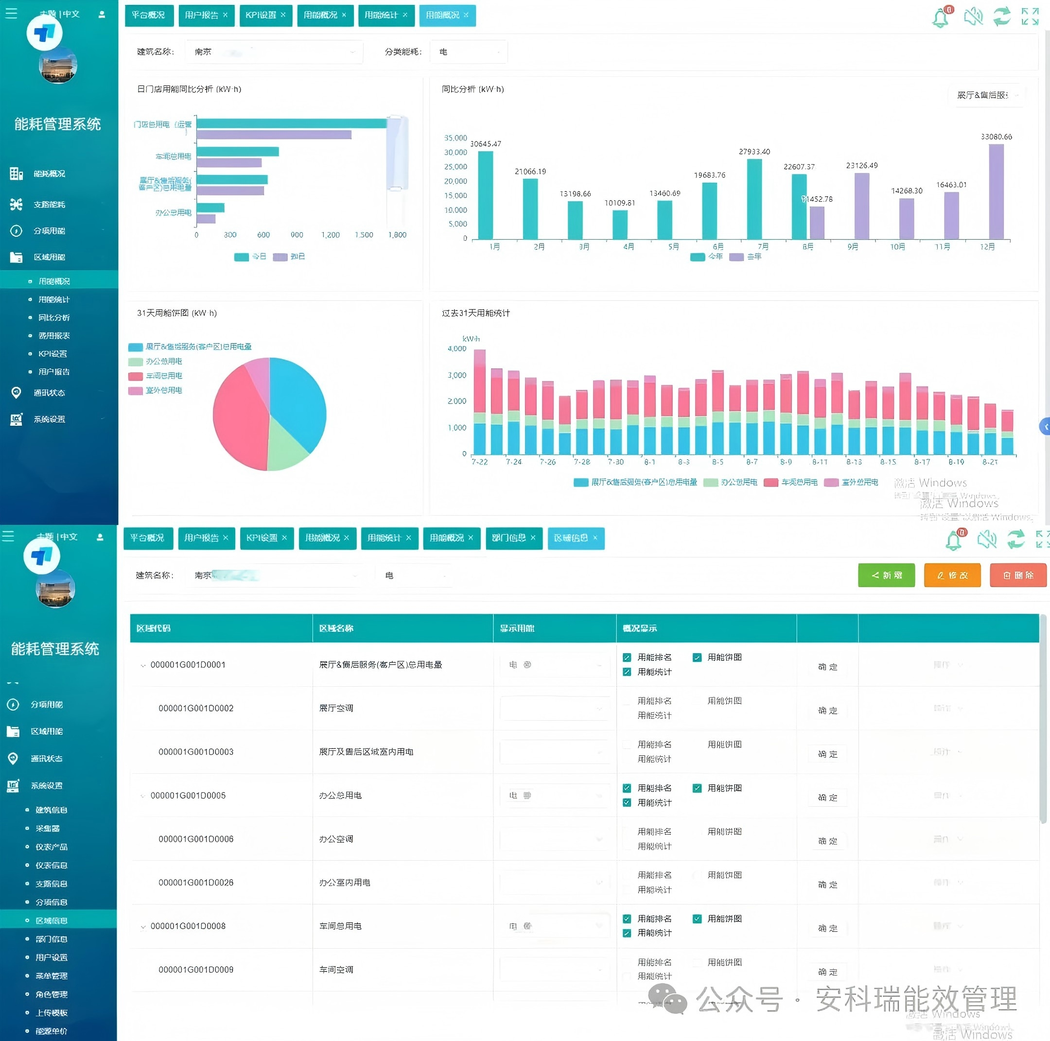

(1)区域能源计量:将客户主要的用能按照能源类型分为电、水、压缩空气、燃气等。按区域划分为车间用电,办公区域用电,展厅及售后服务区域用电等。按分项划分为空调用电、动力用电、照明用电、光伏发电,自来水、回收水等。根据现场情况满足客户对于能源管理的基本要求,且自定义程度较高。
能耗管理
(2)KPI指标:对能源消耗情况进行对比分析,实现单位建筑面积能耗、单位建筑面积用水量、销售与服务区域单位能耗、行政区域单位能耗、车间区域单位能耗、车间区域单位时间能耗等数据分析和指标对比。帮助用户节能降耗。
(3)用户报告:提供全能源的月度、年度统计,各用能分区能耗排名,用能同环比,饼图占比等功能。并添加KPI参数的统计和配置,直观明了地展示门店能耗是否符合总部标准。同时按照客户需求修改用户报告风格,将大段文本信息,基本全部改为图表及表格的形式,更加直观的展示数据情况。
(4)中英文切换:为保证中英文的自由切换,不仅满足菜单和UI功能的英文切换,所有仪表,设备,站点回路名称全部都做了英文录入接口,保证看到的所有功能都可以进行英文展示。
(5)总部平台搭建:搭建总部平台,可通过总部平台选择任一门店平台实现跳转,可以通过地区及品牌筛选,同时门店平台的能耗数据及KPI指标数据也上传到了总平台,可在总部平台直接对比门店数据。
