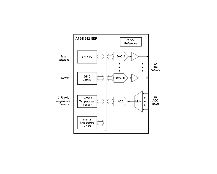

方框图

三、功能架构与典型应用
1. 核心架构
采用 “模拟采集 - 数字处理 - 故障控制” 三层架构,模块协同保障高可靠性:
  • 模拟采集层 :ADC 负责 16 路模拟信号采样,温度传感器监测环境温度,DAC 输出控制信号,内置 2.5V 基准为各模块提供稳定参考;
  • 数字处理层 :含 SPI/I²C 接口解析、时序控制器、PWM 生成器,负责指令接收、数据格式化、GPIO 与报警控制;
  • 故障控制层 :实时监测电源、时钟、模拟信号状态,触发 DAC 清零、ALARM 引脚指示,支持故障诊断(如寄存器 CRC 校验)。
