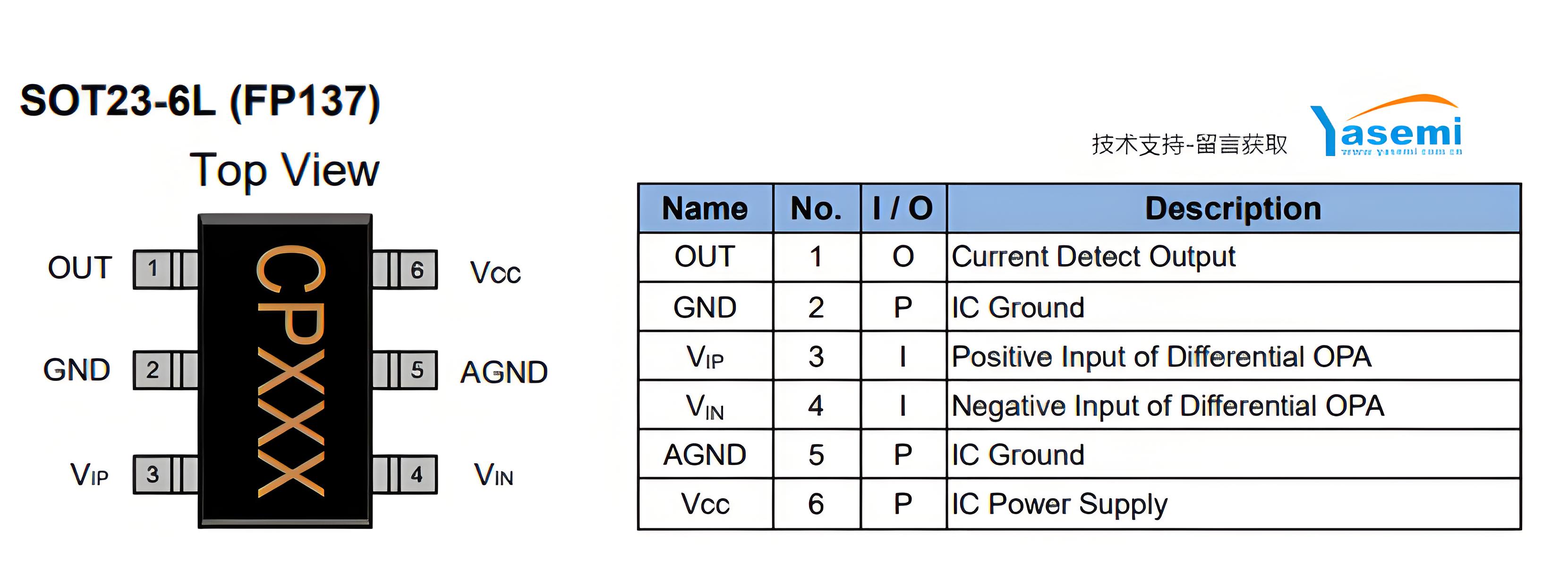

FP137电路原理图:
电流检测
其工作流程简洁而高效:负载电流流经检测电阻产生微小压差,FP137的差分放大器将此压差精准放大,并通过内部MOSFET在输出引脚上产生一个与负载电流严格成线性比例关系的电压信号。
