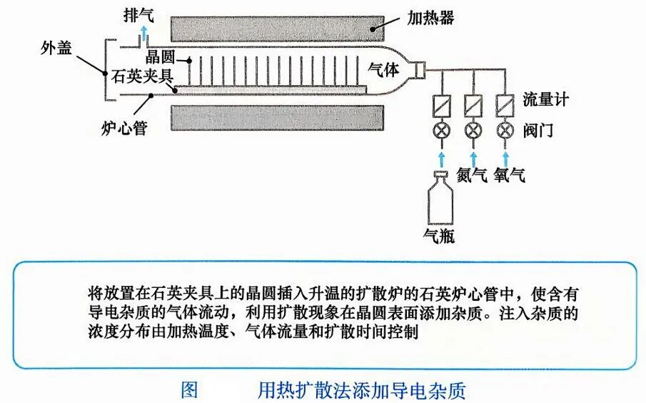

热扩散工艺通过高温环境(通常800-1200℃)促使杂质原子在浓度梯度驱动下向硅基体内扩散,其杂质分布曲线由扩散系数、温度梯度及时间参数共同决定,适用于大面积均匀掺杂场景。

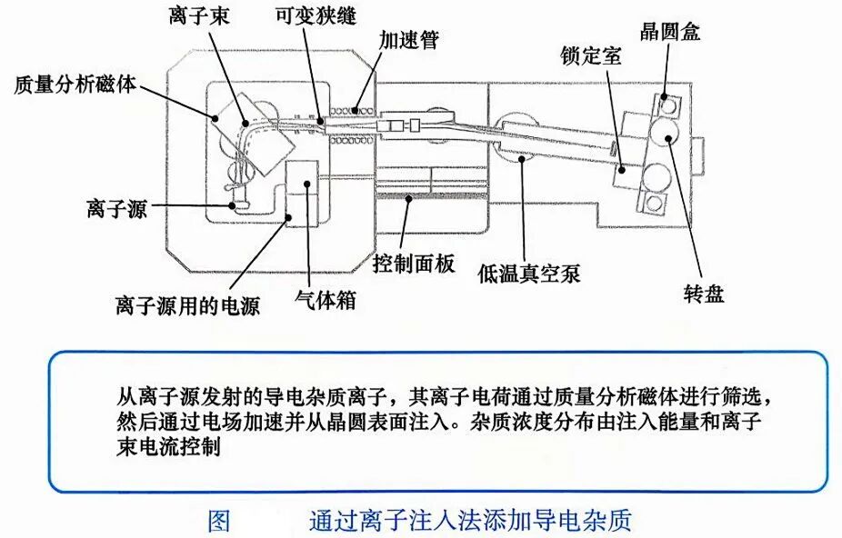

离子注入技术则通过电离杂质原子并经电场加速至高能状态(数十至数百keV),直接轰击晶圆表面实现深度可控的掺杂,其核心优势在于可结合光刻胶掩模实现亚微米级精度的局部掺杂,且通过剂量与能量的精确调控可形成陡峭的杂质分布曲线。
半导体
近年来,随着先进制程向3nm及以下节点推进,离子注入技术持续迭代:高能离子注入机已实现百万级剂量控制精度,配合多重注入工艺可构建复杂的三维掺杂结构;低温离子注入技术通过抑制晶格损伤,有效提升超薄晶圆(如SOI结构)的工艺兼容性;而等离子体浸没离子注入(PIII)等创新方案则通过高密度等离子体源实现更均匀的掺杂效果,成为三维集成电路(3D IC)的关键支撑技术。
