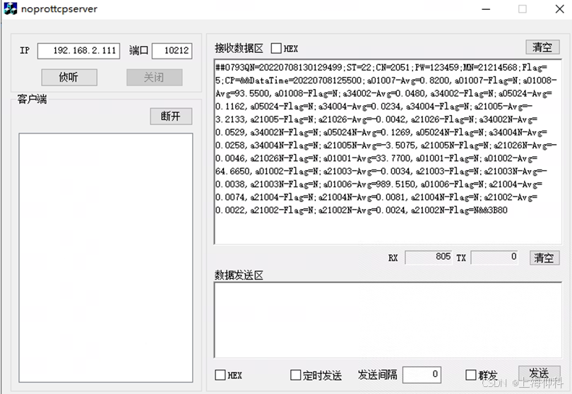

4 电脑上采集环保HJ212设备的数据

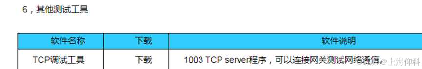

  1. 前往上海仰科网站onker.cn,点击 下载中心。在其他测试工具中找到TCP调试工具
    协议转换
  2. 将环保仪IP设置为与电脑IP同一网段
  3. 在环保仪设置中,将数据发送至电脑IP和指定的端口(如10212)。打开调试工具,填入指定的端口,点击侦听。
  4. 关闭防火墙以及杀毒软件,点击侦听,等待一会,就可以看到采集到的数据。如果没有接收到这些类似的数据,则联系环保设备厂家,询问如何配置环保设备输出数据。
    协议转换
数据示例如下:

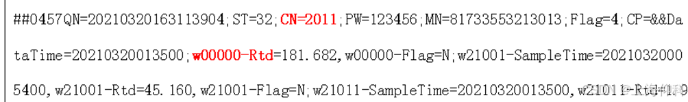

实时数据 ##0457QN=20210320163113904;ST=32;CN=2011;PW=123456;MN=81733553213013;Flag=4;CP=&&DataTime=20210320013500;w00000-Rtd=181.682,w00000-Flag=N;w21001-SampleTime=20210320005400,w21001-Rtd=45.160,w21001-Flag=N;w21011-SampleTime=20210320013500,w21011-Rtd=1.970,w21011-Flag=N;w21003-SampleTime=20210320013500,w21003-Rtd=53.131,w21003-Flag=N;w01018-SampleTime=20210320013500,w01018-Rtd=194.200,w01018-Flag=N;w01001-SampleTime=20210320013506,w01001-Rtd=7.500,w01001-Flag=N&&8F81

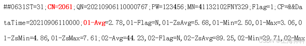

平均数据 ##0631ST=31;CN=2061;QN=20210906110000767;PW=123456;MN=41132102FNY329;Flag=1;CP=&&DataTime=20210906110000;01-Avg=2.78,01-Flag=N,01-ZsAvg=5.68,01-Min=2.50,01-Max=3.06,01-ZsMin=4.86,01-ZsMax=7.61;02-Avg=44.23,02-Flag=N,02-ZsAvg=89.25,02-Min=29.71,02-Max=65.64,02-ZsMin=71.73,02-ZsMax=140.96;S01-Avg=19.52,S01-Flag=N,

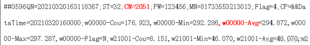

平均数据 ##0596QN=20210320163118367;ST=32;CN=2051;PW=123456;MN=81733553213013;Flag=4;CP=&&DataTime=20210320160000;w00000-Cou=176.923,w00000-Min=292.286,w00000-Avg=294.872,w00000-Max=297.287,w00000-Flag=N;w21001-Cou=8.151,w21001-Min=46.070,w21001-Avg=46.070,w21001-Max=46.070,w21001-Flag=N;w21011-Cou=0.392,w21011-Min=2.214,w21011-Avg=2.214,w21011-Max=2.214,w21011-Flag=N;

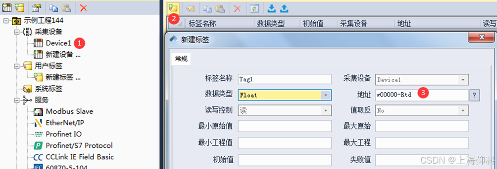

分析上面的数据,确认数据地址。如果采集CN=2011数据包的值,则地址是:w00000-Rtd,w01018-Rtd。

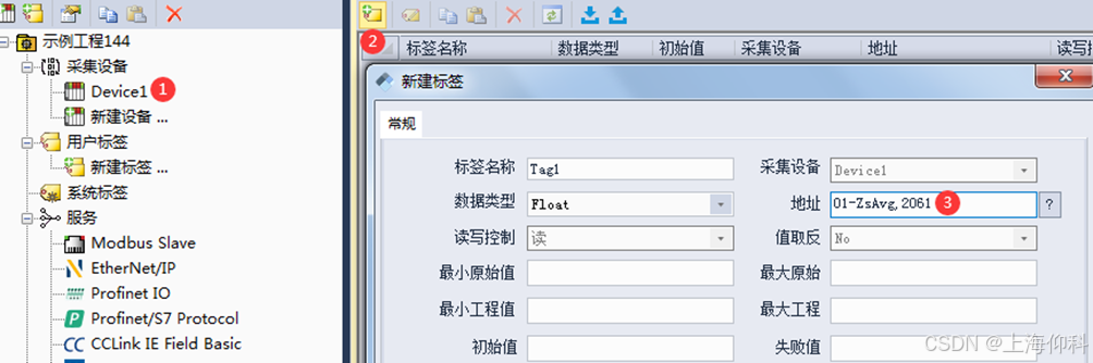

如果要采集非CN=2011的数据包的值,则需要加上CN值。如采集CN=2051数据包的值,地址是w00000-Avg,2051。如采集CN=2061数据包的值,地址是01-ZsAvg,2061。

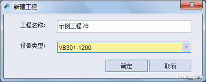

  1. 安装VFBOX Studio软件。打开软件后,点击“新建工程”,设备类型选择实际网关的型号。可查看网关背面标签。可选的型号有:VB301-1100,VB301-1200,VB301-1400,VB302-2400,VB303-2400.

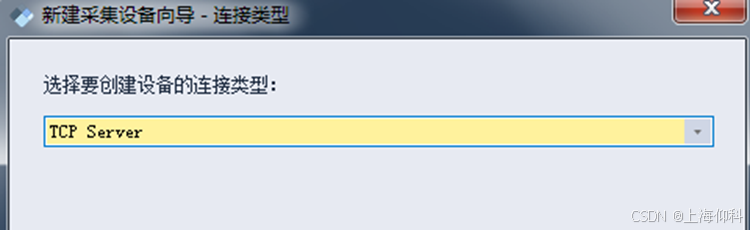

  3. 连接类型选择“TCP Server”

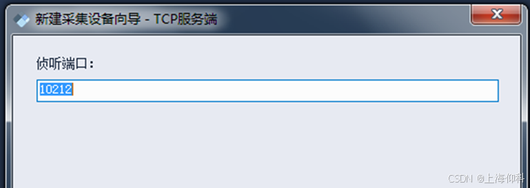

  4. 输入网关侦听的端口。此端口和环保设备上发送的目标端口保持一致。

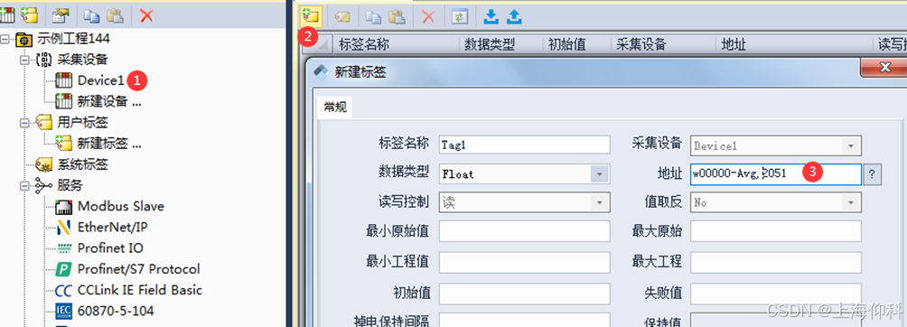

  5. 新建要采集的数据,在“地址”处输入上面获取到的数据名称。采集CN=2011数据包数据,配置如下。注意CN,点位名称的对应方式。
    协议转换
    协议转换
  6. 采集CN=2051的数据

  7. 采集CN=2061的数据

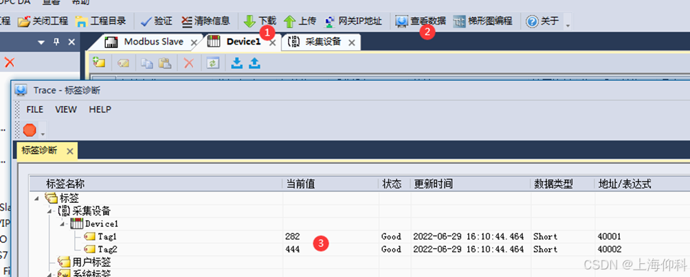

  8. 配置完成后点击菜单“下载”,把工程下载到网关里。
  9. 点击菜单“查看数据”,查看网关采集到的数据。对比一下当前值,“状态”显示Good,更新时间为当前时间就代表采集到了数据。

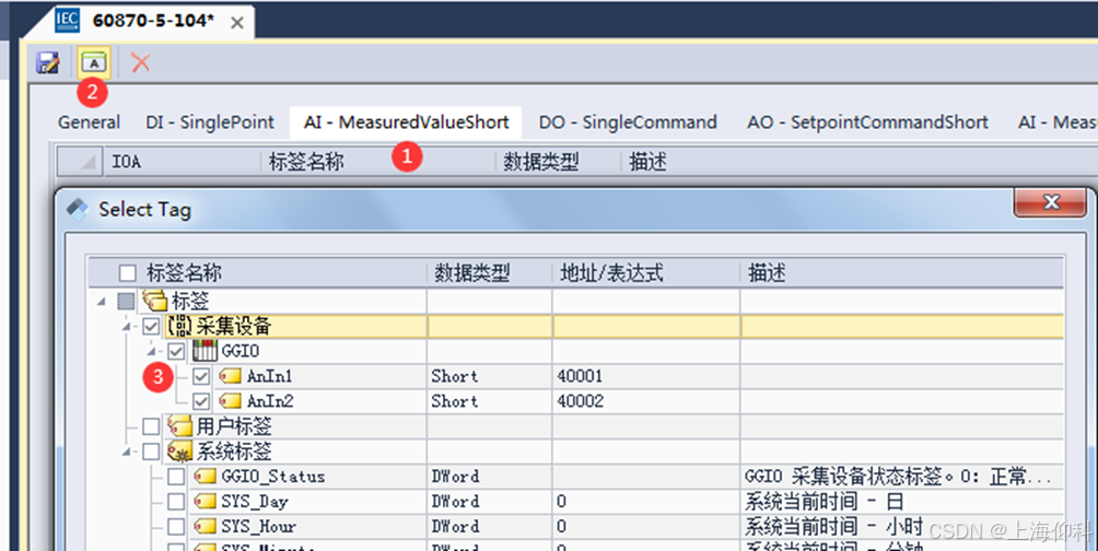

  3. 添加要转发的数据。
    协议转换

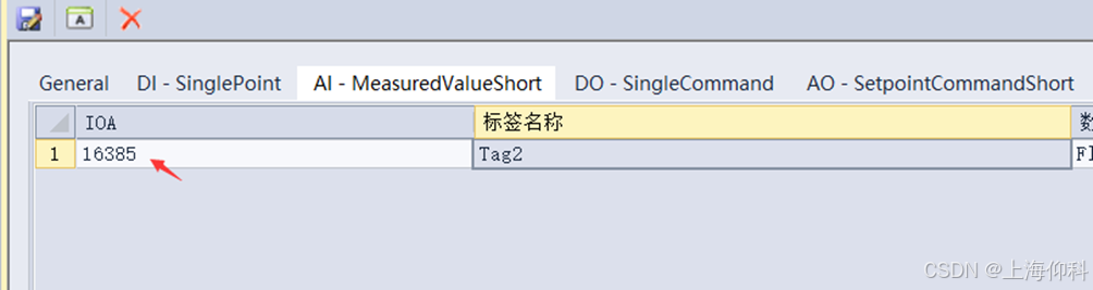

  1. 修改点位地址信息。推荐先添加一个点位,然后手动把点位地址修改成自己需要的,然后在添加后续的点位,后续的点位会在此地址上依次累加。
    协议转换
  2. 设置完成后,点击菜单“下载”,把工程下载到网关中。

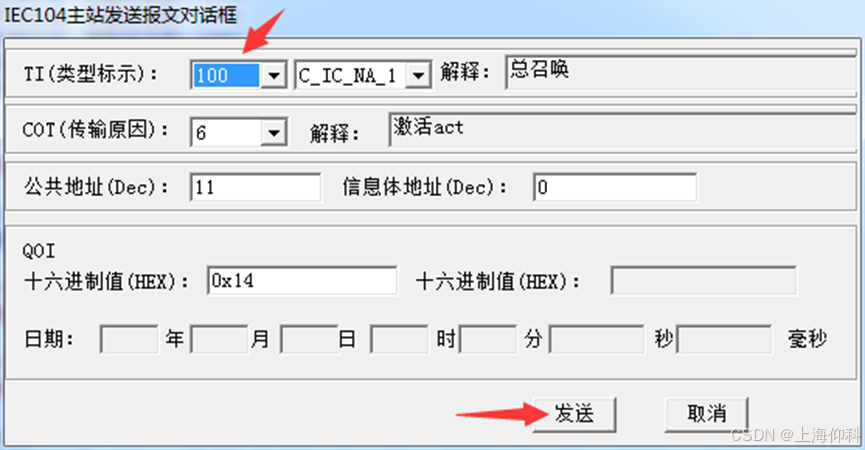

  3. 选择菜单栏“端口配置—连接”。然后选择菜单栏“IEC104主站控制—更多报文发送”,TI选择100,点击“发送”。

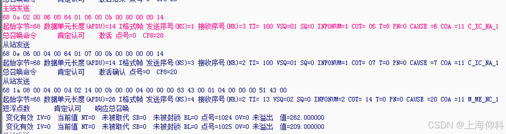

  4. 可在消息框中收到网关返回的数据。

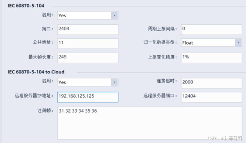

  1. 网关通过4G连接104平台,则网关作为socket的客户端,此时需要开启如下的“to Cloud”功能
    协议转换
选项 说明
两个启用 都设置成Yes
端口 2404.默认,不能修改。
远程服务器IP和端口 填写104平台的IP和端口
注册帧 网关和平台建立连接后,发送的注册帧数据。填写16进制数据。
如填写 31 32 33 34 35 36。则网关和平台建立连接后,会发送字符串“123456”给平台。
  1. 配置完成后,点击下载,把工程下载到网关中。
