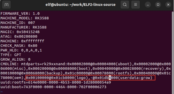

一、添加Logo分区
elf@ubuntu:~/work/ELF2-linux-source$ vi device/rockchip/.chips/elf2/parameter.txt
修改内容如下图所示:
CMDLINE: mtdparts=rk29xxnand:0x00002000@0x00004000(uboot),0x00002000@0x00006000(misc),0x00020000@0x00008000(boot),0x00040000@0x00028000(recovery),0x00010000@0x00068000(backup),0x01c00000@0x00078000(rootfs),0x00040000@0x01c78000(oem),0x00100000@0x01cb8000(logo),-@0x01db8000(userdata:grow)
瑞芯微电子
注意:此处把Logo分区的大小划成了0x00100000(512M),用户可根据自己需求修改。

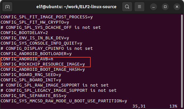

2、修改u-boot/configs/board_elf2_uboot_defconfig文件
elf@ubuntu:~/work/ELF2-linux-source$ vi u-boot/configs/board_elf2_uboot_defconfig
添加两行
CONFIG_ROCKCHIP_RESOURCE_IMAGE=y CONFIG_ANDROID_AVB=n
瑞芯微电子
注意:CONFIG_ANDROID_AVB本来就存在,直接改为CONFIG_ANDROID_AVB=n

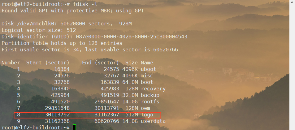

三、编译并烧写
修改完成之后全编译并烧写。
烧写完成后启动开发板,使用fdisk -l命令查看,即可看到Logo分区:
瑞芯微电子
