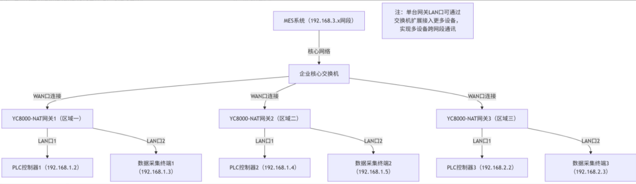

前期调研规划阶段,技术人员3天内完成23台关键设备(15台PLC、8台数据采集终端)的网段、协议及端口排查,绘制拓扑图并制定“一设备一规则”转换策略,保障与MES系统兼容。
方案设计采用“集中部署+分区管理”模式,生产线三个区域各部署1台YC8000-NAT网关,通过其两口LAN口接入同区域多设备,WAN口连接MES网段,实现“网口转网口”直接对接,既减少部署量又降低单网关故障影响。
现场部署采用“热插拔”接线,2小时内完成LAN口接设备、WAN口接核心交换机的操作,不影响生产。通过web管理界面配置转换规则,输入原IP、目标IP及端口即可生效,无需专用软件。
