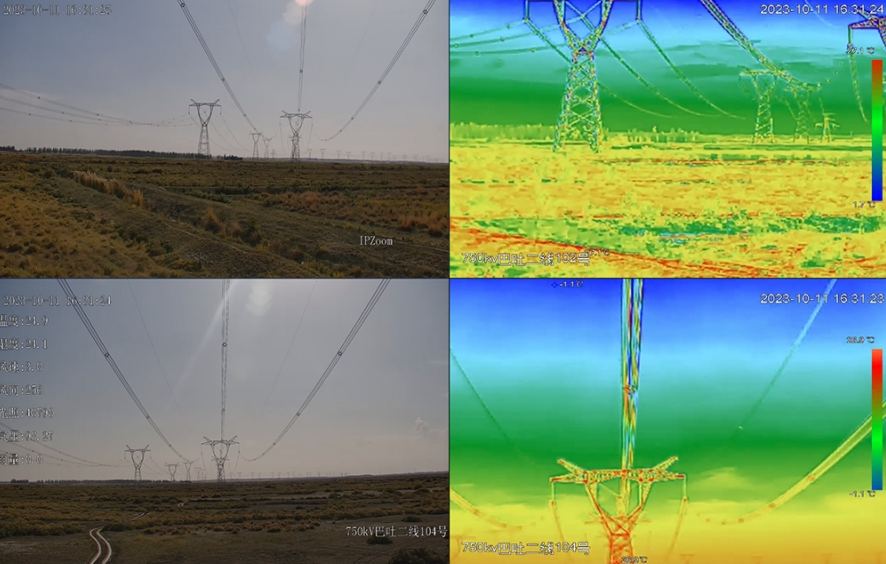

如何做到防范隐患和及时发现,并且在事故发生后快速扑救尤其重要,久壬科技针对山火监测场景,研发LMS1000-FA输电线路防山火监测装置能够进行全天候实时监测。
输电线路防山火监测装置
采用一体化双光谱摄像机,同时集云台护罩、解码器于一体,兼有可见光和红外夜视功能,能对1~ 20KM范围内的1~100平方米面积热源物体进行全天候实时监测。监测到林区出现疑似火情后,能够精确计算出林火的经度、纬度,结合后台GIS地理信息系统,在后台能够准确显示出林火的发生位置,为供电部门林火扑救方案提供准确的参考依据。

具有林火图像识别分析功能,火灾自动识别火焰距离、方位、角度等功能,并提供报警图片上传
视频监控
采用高清晰全方位监控摄像机,能够对线路走廊及周围环境进行全方位监控,在后台可以远程控制摄像机云台方位便于判断是否发生火灾,掌握火灾的方位和角度
双光谱
可见光与红外热成像相结合,更准确对山火进行识别
