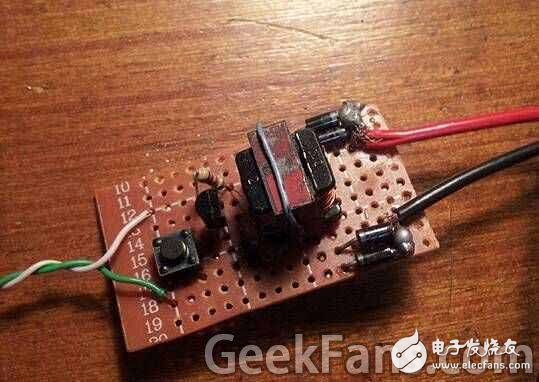

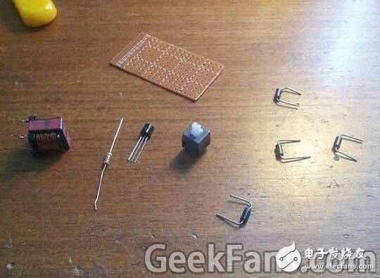

▲首先先准备材料,先做前面的升压和整流部分。下面我来说一下变压器怎么绕。先绕30匝,留一个抽头,接着再绕20匝,两个要同一方向,剩下的300匝随 便绕。
▲焊好,先测试一下能不能升压,看看成不成功
▲成功升压,焊上输入和输出线,如果想纯粹当升压玩,做到这一步就好了

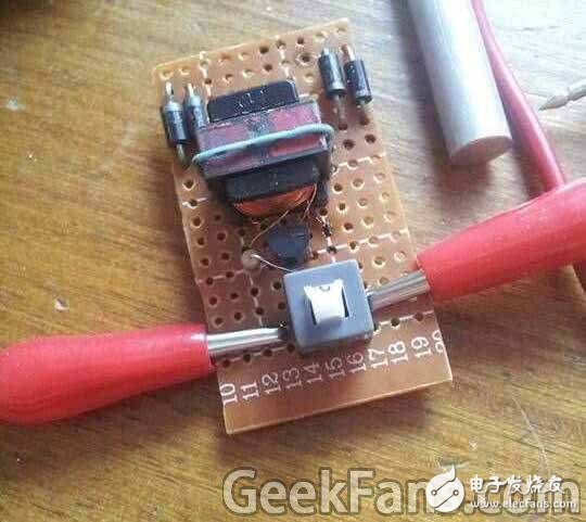

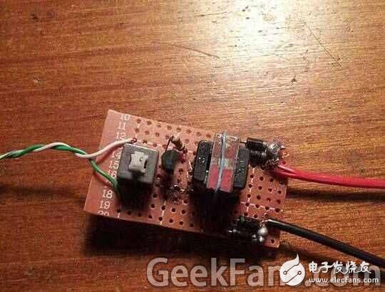

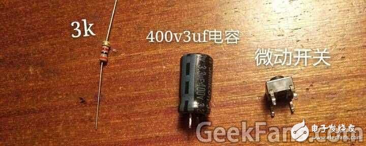

▲我要做耐压测试仪,下面准备滤波和限流的材料。因为自锁开关不好用,顺便换成微动开关
▲先换微动开关
▲接着把滤波和限流部分焊上去

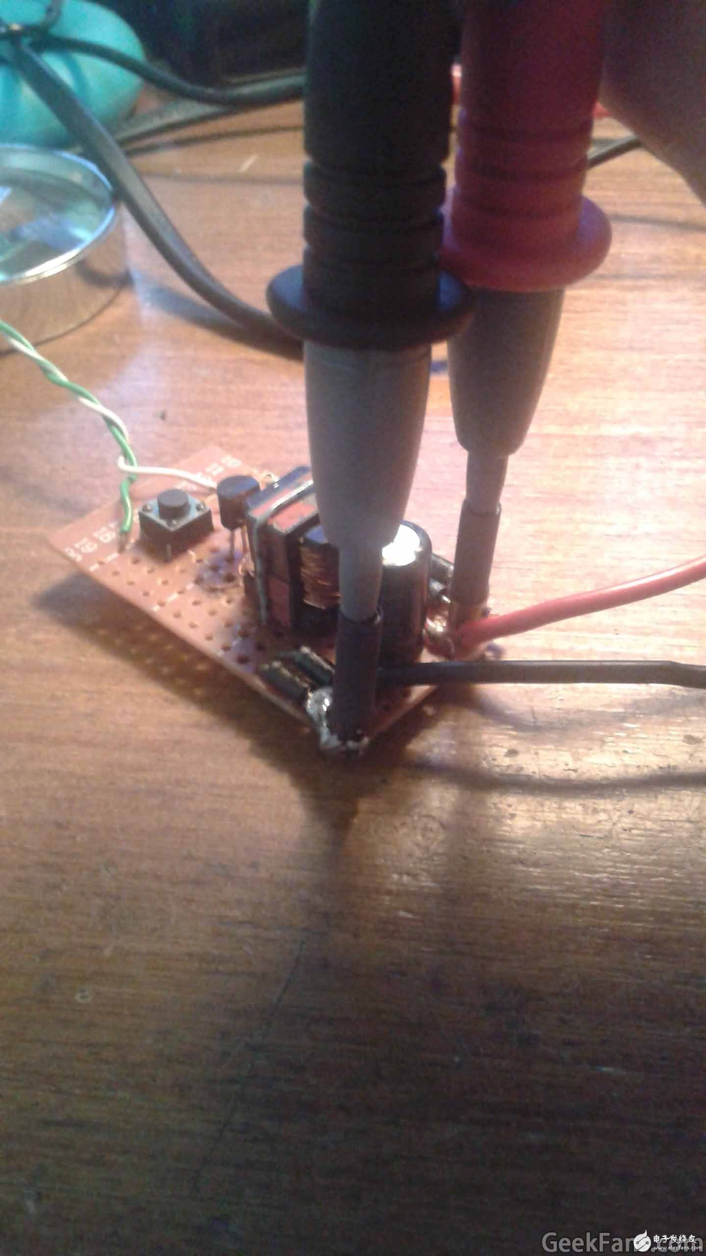

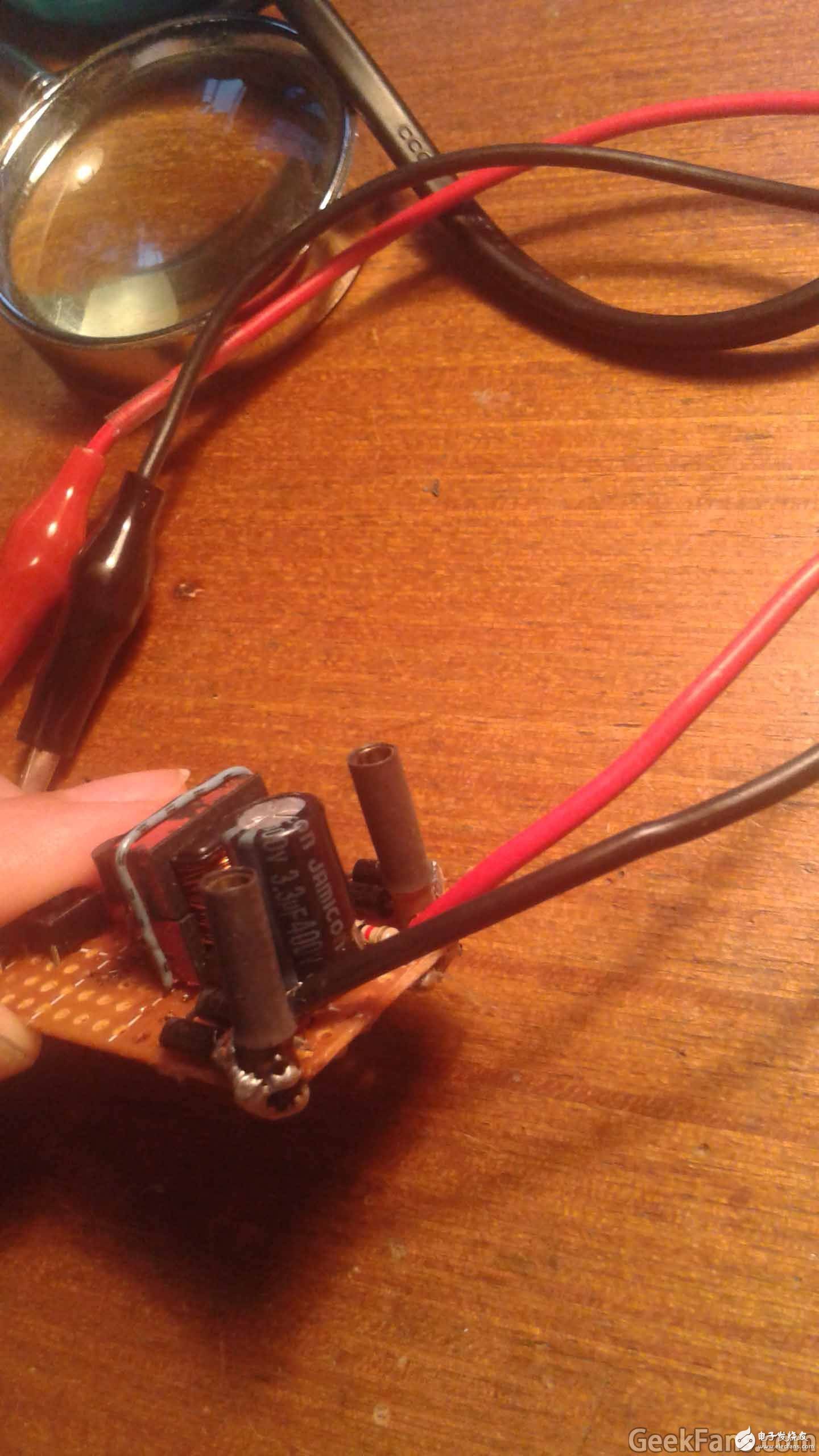

▲别忘了加上两个小铜管,可以用来插万用表的表笔
▲插上表笔的效果图

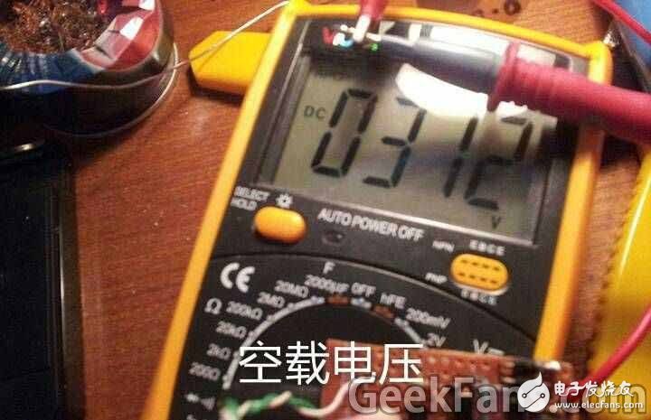

▲3v的空载电压

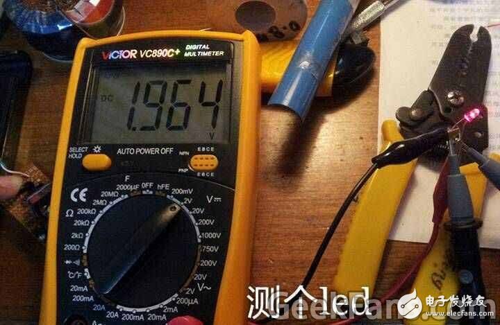

▲来测一个led灯,1.9v,差不多

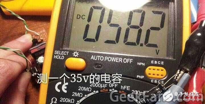

▲测一个35v的电容,这个测电容耐压的原理是,利用了电容到了耐压值是会漏电流,就不能再充电了,来实现测耐压

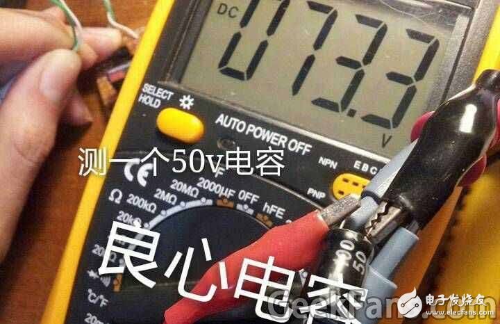

▲再测一个50v电容,是良心电容

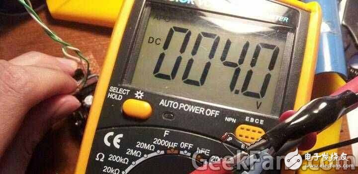

▲接着测一个稳压管,4v的稳压二极管
