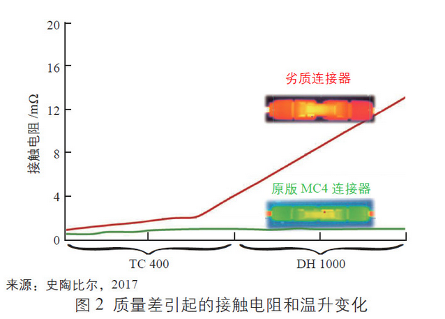

从光伏连接器的外观和质感可大致了解该产品的外形设计及绝缘材料的选择。但是,评价光伏连接器好坏的核心指标是公母连接器对插之后的接触电阻。一个高质量的连接器须具有很低的接触电阻,并能够长期维持这种低接触电阻状态。根据光伏连接器最新国际标准IEC 62852,公母对插后的接触电阻在TC200+DH1000 测试后,增量不能大于5 mΩ或者电阻终值小于初始值的150%。而这仅是最低要求,不同厂商连接器的接触电阻值取决于制造商的技术水平。对于如何评判接触电阻,TC400(2×TC200)和DH1000 实验提供了一个解读方向。图2 为实验比较后的结果,由图2 可知,高质量的光伏连接器的接触电阻非常稳定,这主要得益于其所使用的电连接技术。因此,客户在选择光伏连接器时,须对其所使用的核心技术进行全面的了解。

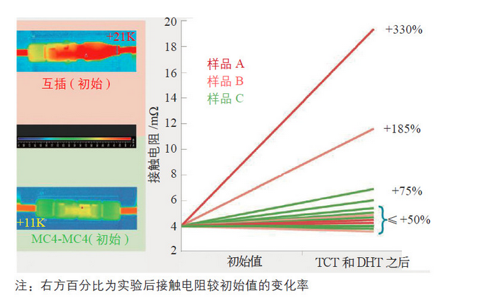

在光伏电站建设过程中,不同品牌的光伏连接器互插现象普遍。有些电站中,组件、逆变器和汇流箱均使用不同厂家的连接器。EPC 公司有时也会单独采购光伏连接器,这都可能涉及互插问题。之所以存在互插现象,一是因为客户不了解互插的风险,另一个原因是部分厂商宣称诸如“MC4 兼容”或“MC4 互配”。此处需要说明的是,大家都将连接器称为“MC4”,但其实MC4 是史陶比尔公司于2002 年推出的一款连接器产品,因其得到市场的广泛认可且应用量大,已成为行业标准或规范。如此,市场才会出现所谓的兼容或互配概念。
UL 与IEC 皆明确规定,不同厂商的光伏连接器不允许互插。同时,实验室和现场数据也不支持互插。不建议互插的原因包括:技术和产品材料存在差异、生产过程和质量标准存在差异、公差不一致和原材料不同等问题。另外,还需要指出的是,光伏连接器互插会导致IEC 62852 产品认证失效,从而产生技术和法律风险。若因光伏连接器互插引发火灾,进而对簿公堂,其费用将十分昂贵,而且费时费力。
光伏连接器互插后,尽管从表面上看完成了连接,但互插的隐患已然存在。光伏连接器互插,会导致温升、接触电阻变化及IP 防护等级无法保证的问题,严重时还会引发火灾,进而影响电站的发电效率和安全。

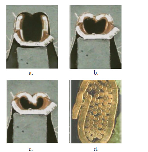

不规范安装是影响光伏电站整体功能和盈利能力的另一个风险。此处的不规范安装通常是指不规范压接,尤其是光伏电缆与光伏连接器金属芯的压接问题。现场工人有时直接使用劣质甚至是通用工具进行压接,这样很难保证压接品质,易造成压接不良,如接合部位电缆铜丝弯折、部分铜丝未压接进去或误压电缆绝缘层。
不规范安装和压接不良可能导致以下情况:不符合规范标准、不稳定的接触电阻及密封性失效。压接不良的剖面图如图4 所示。因此,史陶比尔公司建议使用专业的压接工具,并依据厂商的安装说明进行操作,以确保安全和规范的安装。
