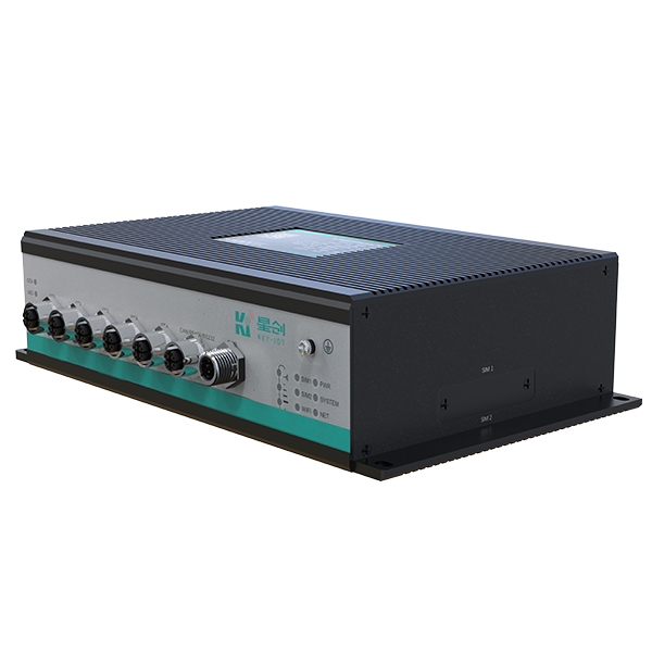

SV900车载网关,搭载双核A53处理器,集成5路M12型以太网口,还有232&485&CAN接口,支持双5G网络。看到这配置我就在想,很多人可能还停留在"CAN总线网关"的概念上,但其实车载网关早就不是十年前那个样子了。今天就从这个产品说起,聊聊CAN总线网关和载网关。

看回SV900这个产品,你会发现它已经远超传统CAN网关的范畴。首先它有5路以太网口——车载以太网现在是趋势,带宽从CAN的1Mbps跳到以太网的100Mbps甚至1Gbps,这是质的飞跃。激光雷达、高清摄像头这些传感器产生的数据量,CAN根本扛不住,必须用以太网。
CAN总线
其次是双5G网络。传统网关只管车内通信,但现在车要和云端、和路侧设备通信,这就需要蜂窝网络。SV900支持双5G或5G+4G,还支持Redcap(5G轻量化版本),这意味着它不仅是车内网络的枢纽,还是车辆连接外部世界的"关口"。
再看接口配置:除了以太网,还保留了传统的232、485和CAN接口。为什么?因为车上还有大量传统设备,比如GPS模块、传感器、老款ECU,它们还在用这些协议。现代网关要做的就是把新老设备都串起来,让它们能互相通信。

从产品设计能看出一些工程上的考量。比如M12航空接头,这种接头抗震动、防水防尘,适合车载这种恶劣环境。如果用普通RJ45网口,颠簸几次就松了。
再比如双核A53处理器,这个算力对网关来说够用了。网关不需要做复杂的AI计算,主要任务是数据转发、协议转换、网络管理,CPU性能够用就行,功耗和稳定性更重要。
网络监测功能也很实用。车载网络一旦出问题,定位故障很麻烦,如果网关能实时监测各个接口的通信状态、流量负载、错误率,运维效率能提升一大截。
