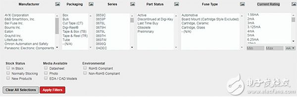

Digi-Key 网站“保险丝”部分的参数搜索有一个额定电流”选项卡。图 1 显示了“额定电流”选项卡的位置。图片中可以看到右上角的“额定电流”。要选择合适的额定电流,只需在选项中滚动,找到所需的额定值。单击以高亮显示,然后点击图 1 左下方红色的“应用筛选条件”按钮。

图 1: 额定电流的位置。
