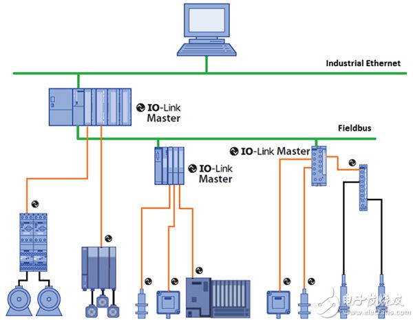

在典型的工业安装中,多个 IO-Link 主站可操作执行器,并从传感器收集数据;它们还能够动态地重新配置传感器和执行器(在 IO-Link 术语中统称为“器件”)(图 1)。
可编程逻辑控制器 (PLC) 可能包含多个 IO-Link 主站,每个主站连接到一个或多个器件。PLC 本身是局域网(例如现场总线)上的节点。诸如工业以太网之类的更高速网络,在 PLC 集线器和更高的企业或云级别之间传输数据和命令。

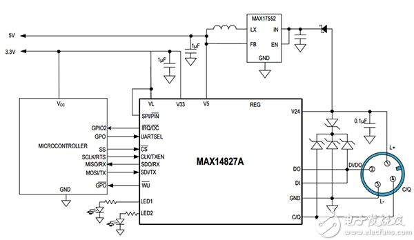

IO-Link 协议为功能强大的低成本边缘层节点奠定了基础(图 2)。此类低功耗节点在实现 IO-Link 连接时仅使用了三个有源器件:IO-Link 收发器 (MAX14827A)、降压稳压器 (MAX17552)、监控型微控制器。

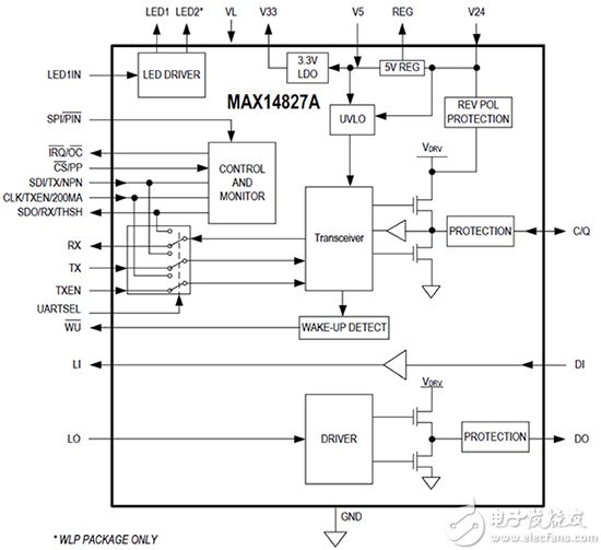

Maxim Integrated 的 MAX14827A 收发器发送和接收 IO-Link 消息,并通过三线 UART 与监控型微控制器交换数据。该器件还带有 SPI 接口,可提供诊断信息。复用 UART/SPI 选项将 SPI 和 UART 接口组合为单组共用引脚(图 3)。
IO-Link
图 3: MAX14827A 将 IO-Link 收发器、功率驱动器和线性稳压器的组合在单个封装中(图片来源: Maxim Integrated)
MAX14827A 有两种运行模式,由 SPI/PIN 上的电压决定。在 PIN 模式下(SPI/PIN 低),SPI 和 UART 都被禁用,可根据需要将 SPI/UART 引脚连接到高电平或低电平,来设置器件配置。在此模式下,有些功能设置为固定值。当 SPI/PIN 连接高电平时,SPI 和 UART 都被使能,用于配置 MAX14827A、监控其运行、以及传输和接收 IO-Link 消息。
除了 IO-Link 接口之外,MAX14827A 还集成了工业物联网传感器节点需要的多种常见功能,例如驱动器和稳压器。这样可以减少元器件数和节点尺寸。这些功能包括:
  • 两个低功耗逻辑电平 LED 驱动器
  • 集成的 3.3 V 和 5 V 线性稳压器,用于低噪声模拟或逻辑电源轨。
  • 如果 DI/DQ 工作不需要,则可使用推挽、PNP 和 NPN 模式的其他数字输入和输出。
MAX14827A 可检测热过载等故障条件,并提供反极性保护和热插电源保护。该器件还可以针对各种条件引发中断,例如 IO-Link 唤醒、超温、驱动器过载、V24 引脚低电压。

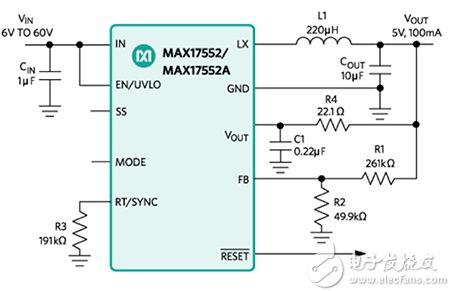

IO-Link L+/L- 引脚为节点提供 24 伏特直流电源。MAX17552A 高效率 DC-DC 转换器为其他元器件、传感器和执行器产生 5 伏特的总线电压。它将同步降压拓扑用于集成式功率 MOSFET。
MAX14827A 中的内置 LDO 使用 5 伏特总线电压,为微控制器产生 3.3 伏特的电压。由于 MAX17552 提供了 5 伏特的电压,因此此应用将不使用 MAX14827A 的内置 5 伏特稳压器。
虽然标准 IO-Link L+ 电压为 24 伏特,但 MAX17552A 可根据需要在 4 伏特至 60 伏特的输入电压范围内工作。转换器能够在 0.8 伏特至 0.9 x VIN的可调节输出电压下,产生最高 100 毫安的输出电流。在 -40°C 至 +125°C 的温度范围内,输出电压精度为 ±1.75%。
该器件采用峰值电流模式控制方式,MODE 引脚可在脉宽调制 (PWM) 或脉冲频率调制 (PFM) 控制方案之间选择。PWM 工作可在所有负载条件下实现恒定频率工作方式,这一特点使其适用于对可变开关频率敏感的应用。PFM 模式在轻负载时实现脉冲跨周期调制,以实现高效率。在这种模式下,转换器仅消耗 22 微安的空载电源电流。

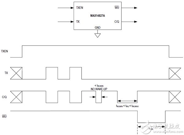

在工作中,器件必须等待以响应来自主站的传输:它无法发起通信。主站通过在 C/Q 线路上实现 80 微秒的低电平脉冲来唤醒器件(图 5)。MAX14827A 检测到 IO-Link 唤醒条件,并通过将引脚驱动至低电平,持续 200 微秒,来通知微控制器。由于 MAX14827A 包括电路,因此明显长于或短于 80 微秒的脉冲将不会导致变化。此外,在 SPI 模式下时,MAX14827A 的 INTERRUPT 寄存器中的 WuInt 位将会置位,而在检测到 IO-Link 唤醒事件时,/ 引脚变得有效

由于 IO-Link 插座暴露在外界环境下,因此 ESD 保护和瞬态保护不可或缺。在插入或取下连接器时,存在 ESD 电击的风险。
电感负载开关、突发和浪涌会产生高瞬态电压。应保护 V24、C/Q、DI 和 DO 引脚免受过压和欠压瞬变的影响。V24、C/Q、DO 和 DI 上的正电压瞬变必须限定为相对于 GND 的 +70 伏特。负电压瞬变必须限定为相对于 V24 的 -70 伏特。在 C/Q、DO 和 DI 使用保护二极管(图 3)。
如果设计需要满足 IEC 61000-4-5 规范的浪涌额定值,Littelfuse Inc. 的 SMAJ33A 或 Fairchild 的 SMBJ36A TVS 保护器都是不错的选择。为了提供最大程度的保护,STMicroelectronics 推出的 SM6T39A 达到了 IEC 61000-4-2 第 4 级 ESD 规范的 15 千伏空气放电和 8 千伏接触放电要求。
另一方面,IO-Link 规范规定了最低级别的 ESD 保护和突发保护;如果有这种设计要求,则可在小型封装中使用 TVS。

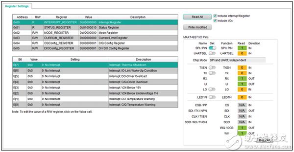

使用评估板可以帮助设计人员基于 IO-Link 和 MAX14827A 开始设计边缘节点。 MAX14827EVKIT 既可作为独立评估板工作,也可与基于 Arduino 的小型 ARM® mbed 板结合使用。评估板包括了 GUI,让用户能够在 PIN 模式和 SPI 模式下进行操作(图 6)。
