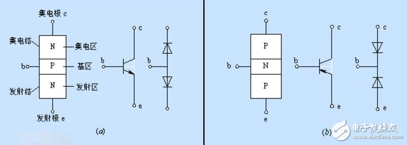

  晶体三极管(以下简称三极管)按材料分有两种:锗管和硅管。而每一种又有NPN和PNP两种结构形式,但使用最多的是硅NPN和锗PNP两种三极管,(其中,N是负极的意思(代表英文中Negative),N型半导体在高纯度硅中加入磷取代一些硅原子,在电压刺激下产生自由电子导电,而P是正极的意思(Positive)是加入硼取代硅,产生大量空穴利于导电)。两者除了电源极性不同外,其工作原理都是相同的,下面仅介绍NPN硅管的电流放大原理。
  对于NPN管,它是由2块N型半导体中间夹着一块P型半导体所组成,发射区与基区之间形成的PN结称为发射结,而集电区与基区形成的PN结称为集电结,三条引线分别称为发射极e (Emitter)、基极b (Base)和集电极c (Collector)。如图所示。当b点电位高于e点电位零点几伏时,发射结处于正偏状态,而C点电位高于b点电位几伏时,集电结处于反偏状态,集电极电源Ec要高于基极电源Eb。
  在制造三极管时,有意识地使发射区的多数载流子浓度大于基区的,同时基区做得很薄,而且,要严格控制杂质含量,这样,一旦接通电源后,由于发射结正偏,发射区的多数载流子(电子)及基区的多数载流子(空穴)很容易地越过发射结互相向对方扩散,但因前者的浓度基大于后者,所以通过发射结的电流基本上是电子流,这股电子流称为发射极电流子。

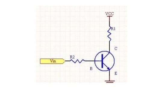

  三极管的应用电路
  下面与NPN型为例,为大家介绍其基本应用电路。
晶体三极管
  在这个电路中可以把三极管看做接成两个回路:基极回路和集电极回路。经过试验证明改变可变电阻Rb,则基极电流IB、集电极电流IC和发射极电流IE都发生变化,而且满足IE=IB+IC,并且IC/IB为一个定值,这就解释了为什么三极管为什么起到放大作用,IC的大小取决于IB的大小,所以当IB增大时,IC也会随着增大,事实证明IC与IE在数值上大致相等的。
  但是事实并不是这么理想,如果想让三极管起放大的作用,B电压极必须高于E极(PNP型三极管与其相反),利用这一特性,可以把三极管当做一个开关原件,当B极接收到信号时(既B极电压高时),三极管导通工作,形成了一个无触点开关。
  在上图中当B极如果接收到高电平,那么C极就会有电流出现,如果把R1换成LED灯,那么就会看到其发光。
  其实在电路中应用比较多的还是开关原件,在放大应用中由于其效率较低,而且容易出现失真现象,在原件中也有很多替代产品,像集成IC就有很多,而且性能还好;然而开关这一功能应用的就比较多了,由于其控制方便,并且无噪声,B极接收到高电压信号就会导通,因此在数电中应用非常广泛。
