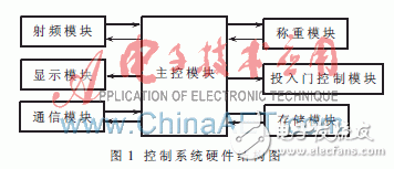

系统工作原理如下:垃圾箱由3个不同的箱体组成,分别收集厨余垃圾(箱1)、纸张和塑料等可回收垃圾(箱2)以及其他不可回收垃圾(箱3)。每个箱体顶部安装大小合适的投入门,底部安装一个称重台。住户准备投放垃圾时,拿出充值卡,当卡内余额充足时,可以打开箱1、箱2或箱3,进行垃圾投放。其中箱1和箱3按照称重减费,箱2按照称重加费。为防止不同类别的垃圾投错,可以将各个箱的投入门做得各不相同,例如纸张投入箱控制门应当做成扁平口,只允许纸张或报纸杂志投入。控制系统硬件结构如图1所示。
与其他控制器相比,单片机具有体积小巧、价格低廉以及性价比高等优点,因此本控制系统选用目前应用最多的AT89 S51单片机做为主控制器,可以方便地与射频电路、显示电路、通信电路、A/D转换电路接口连接,构成完整的控制系统。

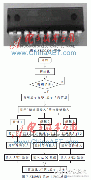

考虑到一片AT89S51的I/O口有限,且本系统需要的I/O口线较多,所以选用1片AT89C2051来控制投入门电动机动作的正反转。AT89C2051可以接收选择投入门的按键的信号;它是24引脚的CPU芯片,体积小,节省空间。投入门是否动作由系统中的主CPU AT89S51的一根口线和这片AT89C2051一根I/O口线相连作为信号线来决定。如果用户卡余额不足,则AT89S51的这根I/O口线输出高电平,与AT89C2051相连的I/O口线也为高电平,禁止所有投入门动作,AT89S51的芯片如图6所示。
6 系统软件的设计
根据系统功能要求,AT89S51系统主程序框如图7所示。AT892051系统程序框图较为简单,主要是根据用户选卡内余额是否充足,由主AT89S51芯片发送信号决定是否开门,再根据用户选择的投入门按键打开相应的投入门,等待用户投放垃圾完毕后再关闭投入门。
