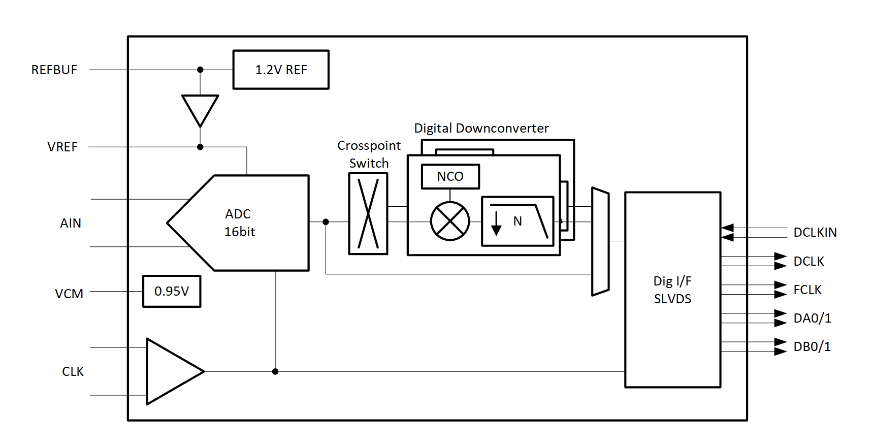

方框图
模数转换器

三、硬件设计关键信息
1. 引脚功能与配置
  • 模拟输入 :AINP(引脚 12,正端)、AINM(引脚 13,负端)为差分输入,共模电压(VCM,引脚 8)固定 0.95 V(典型值),输入阻抗 8 kΩ(100 kHz 时)、电容 7 pF(100 kHz 时),满量程输入 3.2 Vpp(差分),需匹配驱动电路输出范围。
  • 电源引脚 :AVDD(引脚 5、15、36)为模拟 1.8 V 电源,IOVDD(引脚 21、30)为数字接口 1.8 V 电源,需独立供电避免数字噪声耦合至模拟电路;GND(含底部散热焊盘)与 IOGND(引脚 26)需单点连接,降低接地噪声。
  • 控制与通信引脚
    • PDN/SYNC(引脚 1):高有效,可配置为电源关断或同步功能,内置 21 kΩ 下拉电阻。
    • RESET(引脚 9):硬件复位,高有效,内置 21 kΩ 下拉电阻。
    • SPI 接口:SEN(引脚 16,片选,低有效,内置 21 kΩ 上拉至 AVDD)、SCLK(引脚 35,时钟,内置 21 kΩ 下拉)、SDIO(引脚 10,数据 I/O,内置 21 kΩ 下拉),支持 20 MHz 最高时钟频率。
2. 参考电压与时钟设计
  • 参考电压选项
    • 外接 1.6 V 参考:直接接入 VREF(引脚 2),需搭配 10 μF+0.1 μF 旁路电容,负载电流约 1 mA。
    • 外接 1.2 V 参考:接入 REFBUF(引脚 4),通过内部增益缓冲生成 1.6 V 参考,负载电流 < 100 μA,需在 REFBUF 与 REFGND(引脚 3)间加 10 μF+0.1 μF 旁路电容。
    • 内置参考:生成 1.6 V 参考,输出阻抗 8 Ω,额外消耗 1 mA 模拟电流,适合对成本敏感、精度要求中等的场景。
  • 时钟输入 :支持差分(CLKP 引脚 6、CLKM 引脚 7)与单端输入,差分模式可 AC 耦合(内部自偏置),单端模式需 DC 耦合至 0.9 V 中心电压,且未使用端需 AC 接地;时钟占空比推荐 40%-60%,高摆率时钟可降低孔径抖动(典型值 180 fs)。
3. 数字接口与数据处理
  • SLVDS 接口 :支持 2 线、1 线、1/2 线模式,1 线模式下数据速率 400 MBPS(25 MSPS 时),2 线模式下 200 MBPS/lane,需外部输入 DCLKIN 时钟(差分,V_ID 200-650 mVpp),且与采样时钟频率锁定。
  • 数字下变频器(DDC) :可选 2/4/8/16/32 倍抽取,支持实抽取(低通滤波)与复抽取(含 32 位 NCO,频率可调范围 - FS/2 至 FS/2),复抽取时可通过 DB0/1 接口实现双频段输出,抽取后延迟增加 21-23 个输出时钟周期(依抽取倍数而定)。
