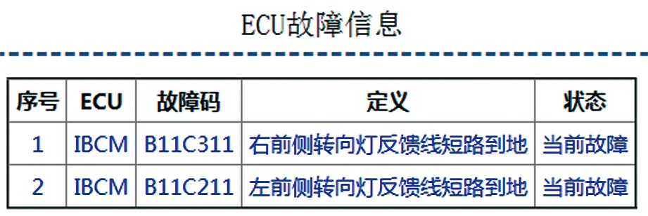

用故障检测仪(GNEDS)进行全车扫描,发现集成车身控制模块(IBCM)存储有2个当前故障代码“B11C311 右前侧转向灯反馈线短路到地”“B11C211 左前侧转向灯反馈线短路到地”(图2),这与仪表提示“请检查左右侧转向灯”相对应,由此推断前转向灯的控制线路存在异常

图2 读得的故障代码

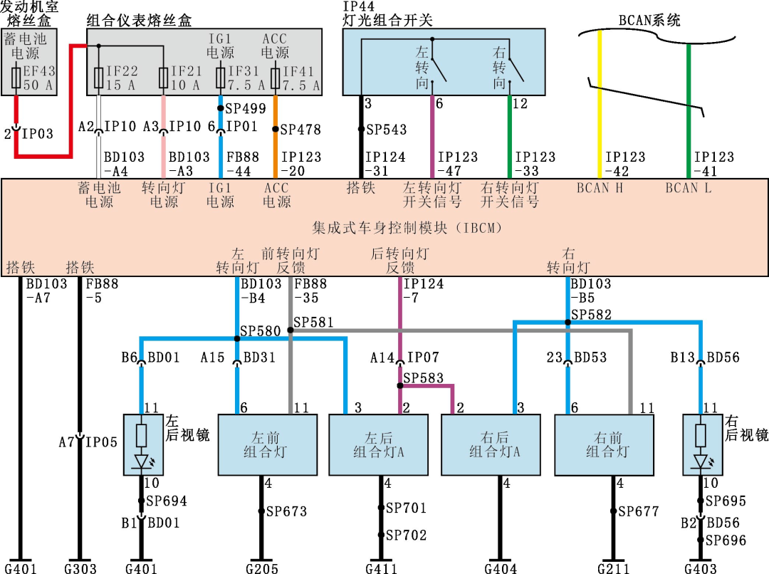

如图3所示,在未操作转向灯开关时,左、右转向灯开关的信号线上均为高电位;操作转向灯开关时,相应转向灯开关的信号线上由高电位变成低电位,此时IBCM识别相应转向灯开关状态由“OFF”切换至“ON”,然后向前、后转向灯及车外后视镜上的LED转向灯输出控制信号,使所有转向灯闪烁。
另外,此款车型还增加了前、后转向灯反馈信号线,用于监控转向灯的工作状态。

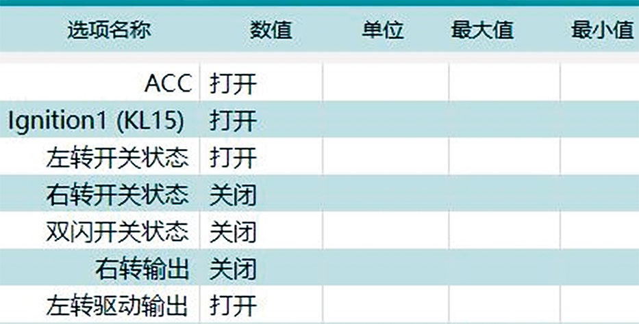

读取IBCM数据流(图4),操作转向灯开关时,相应的转向灯开关状态和驱动输出均显示“打开”,正常,说明IBCM能正常接收转向灯开关信号,并向转向灯发出控制信号。
诊断至此,将故障点锁定在前转向灯反馈信号电路上。

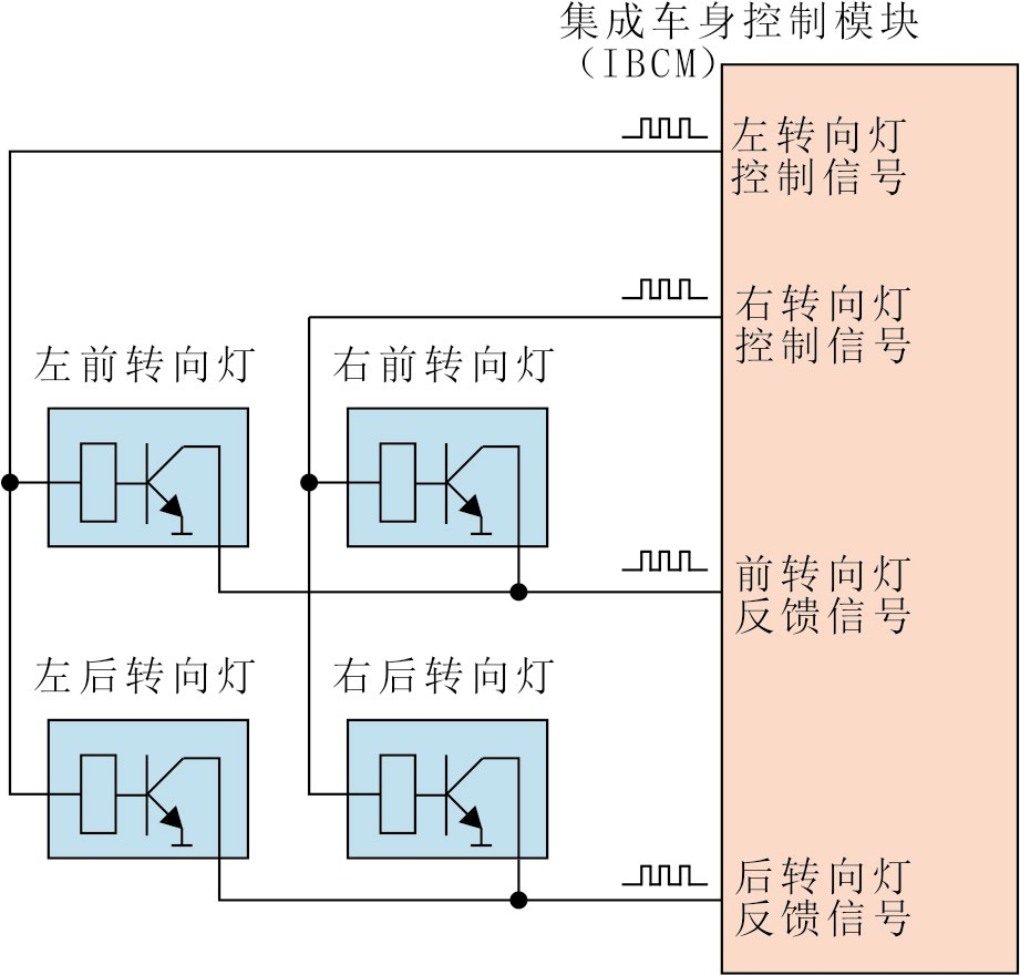

如图5所示,未操作转向灯开关时,转向灯反馈信号线上为IBCM发出的脉冲监测信号;操作转向灯开关时,IBCM向转向灯发送脉冲控制信号,然后转向灯内部驱动电路驱动点亮转向灯,同时控制三极管接通,使转向灯反馈信号线与搭铁导通,此时脉冲监测信号变为搭铁信号。

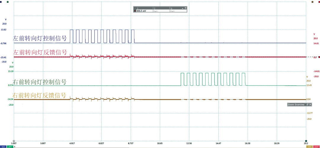

用虹科Pico汽车示波器从左前、右前组合灯导线连接器处测量转向灯控制信号和反馈信号(图6),未操作转向灯开关,左前、右前转向灯反馈信号均约为0.6 V,异常;操作转向灯开关,左前、右前转向灯控制信号正常,但反馈信号仍约为0.6 V,这与故障代码提示反馈信号线对搭铁短路相对应。
广州虹科
图6   左前、右前转向灯控制信号和反馈信号波形

通过对比图6和图7,确认前转向灯反馈信号电路对搭铁短路,可能的原因有:前转向灯反馈信号线对搭铁短路;左前、右前组合灯内部对搭铁短路;IBCM内部对搭铁短路;IBCM输出异常。

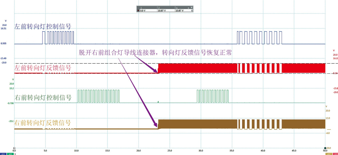

脱开右前组合灯导线连接器,发现左前、右前转向灯反馈信号恢复正常(图8),未操作转向灯开关时,反馈信号为脉冲信号(低电位约为0.6 V,高电位约为10.8 V),正常。
广州虹科
图8 脱开右前组合灯导线连接器后的相关波形

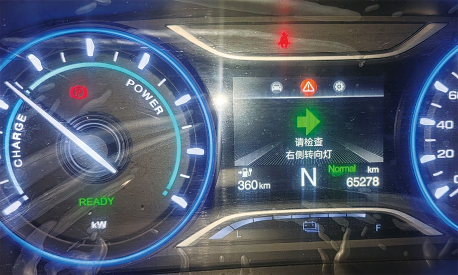

操作右转向灯开关,反馈信号不随着转向灯控制信号发生变化,因为右前组合灯导线连接器已脱开,IBCM发出的脉冲监测信号无法被右前组合灯内的转向灯驱动电路拉低;操作左转向灯开关,反馈信号随着转向灯控制信号发生变化,IBCM发出的脉冲监测信号被左前组合灯内的转向灯驱动电路拉低;此时左侧转向灯的闪烁频率恢复正常,且仪表提示变为“请检查右侧转向灯”(图9)。诊断至此,推断右前组合灯内部对搭铁短路。
广州虹科
图9 脱开右前组合灯导线连接器后的仪表

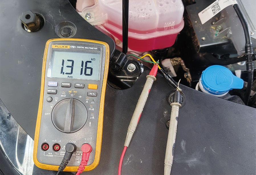

脱开右前组合灯导线连接器,测量右前组合灯侧端子11与端子4之间的电阻,为1.316 kΩ(图10)。
广州虹科
图10 测量右前组合灯侧端子11与端子4之间的电阻

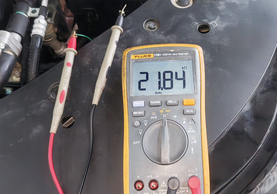

脱开左前组合灯导线连接器,测量左前组合灯侧端子11与端子4之间的电阻,为21.84 kΩ(图11)。对比可知,右前组合灯转向灯反馈信号端子(端子11)与搭铁端子(端子4)之间的电阻明显偏低。

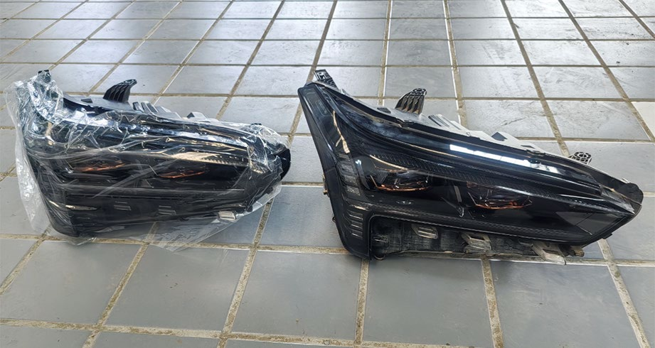

拆下右前组合灯,发现前保险杠、玻璃清洗液壶及线束上均有很多泥,并且行人保护提示音模块是新的。与客户沟通得知,该车之前泡过水,且故障是在泡水维修后使用没多久出现的,由此推断右前组合灯进水
更换右前组合灯(图12)后试车,故障现象消失,故障排除。
