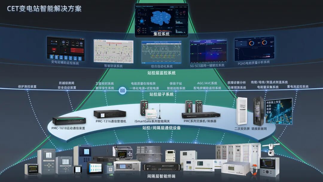

CET中电技术推出的CET变电站智能解决方案,方案以“全景感知、智能决策、集约管控”为核心,构建覆盖多电压等级的集控平台,推动变电站监控运维从“人工值守”向“无人化、智能化”跃迁,方案集保护测控、电能质量在线监测、智能信息集成、远动通信、故障诊断分析、变电站辅助监控等功能于一体,深度融合“一键顺控”技术,为变电站智能化升级注入新动能。

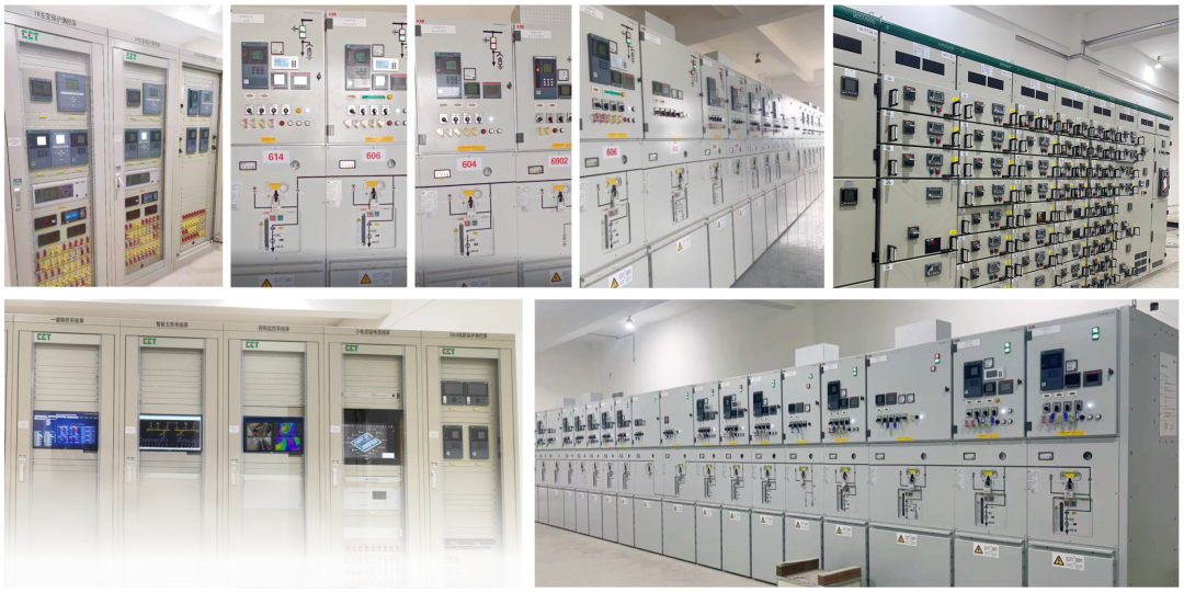

在云南天安化工有限公司500万吨/年磷石膏无害化处理项目中,CET中电技术为其提供了SG-SCS国网一键顺控系统,项目采用“一键顺控”技术,符合电网标准功能要求,通过综自系统操作界面,实现对现场35kV和6kV高压柜中断路器、隔离刀闸、接地刀闸等设备的顺序控制,在保障安全可靠的前提下,显著提升操作效率和系统智能化水平。
电力系统
同时,该项目充分考虑变电站综自系统与工业自动控制系统的电气连接关系,结合工艺末端负荷控制需求,创新提出“无人值操”概念,通过充分发挥CET保护测控及安全自动装置的信号采集、出口控制及逻辑可编程功能,灵活响应DCS控制需求,实现电机供电系统多种运行状态的一键切换,大幅减少现场操作工作量,提升系统自动化与智能化水平。
项目实现效果显著,传统送电操作一个间隔需3人协同配合,耗时约20至30分钟;而采用一键顺控技术后,现场仅需1名操作人员在后台选择对应操作票并确认启动,系统即可在2分钟内自动完成整个送电流程,实现高效、安全的无人化操作。
