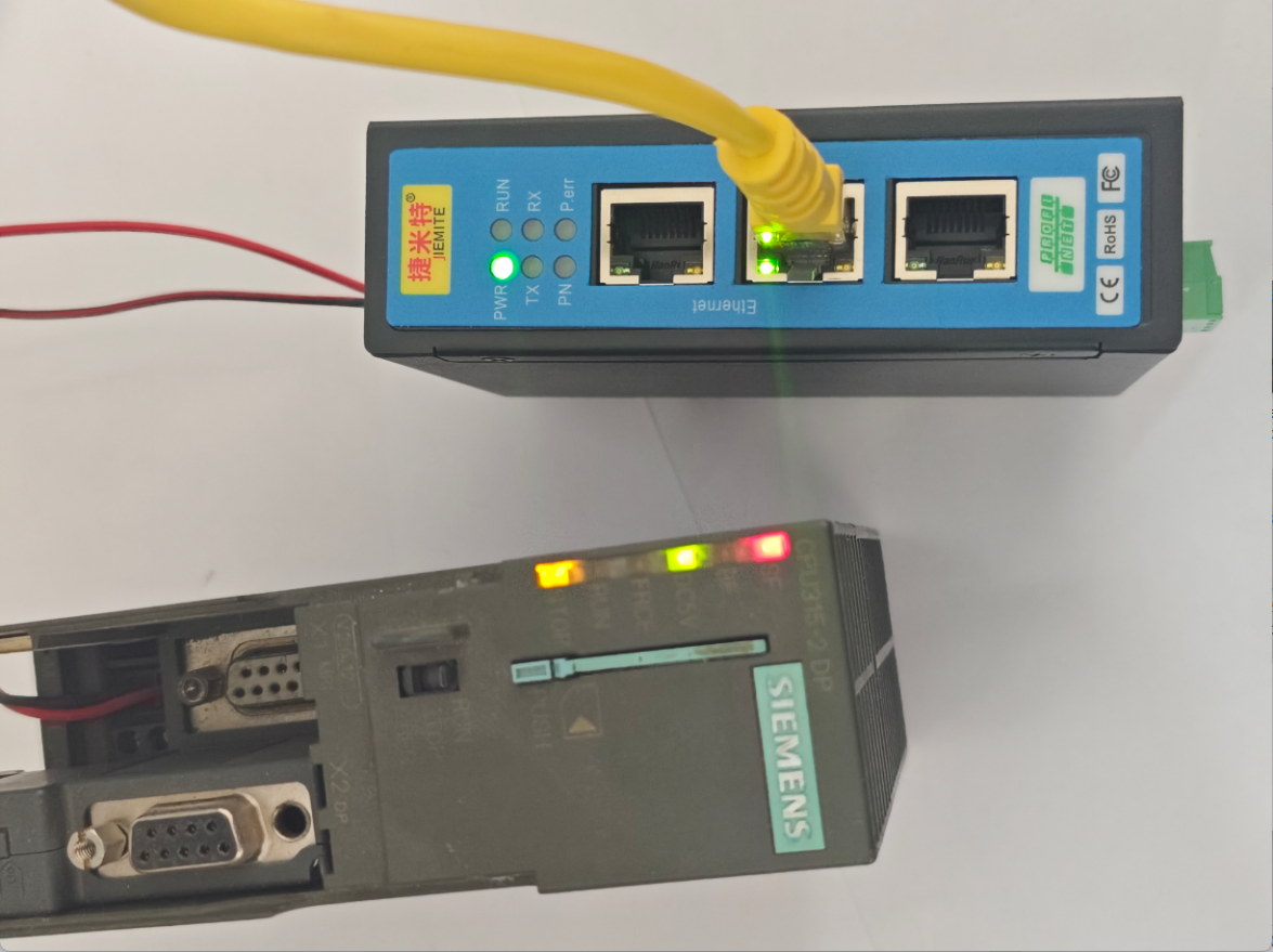

部署捷米特 JM-PN-TCP/IP 网关,构建双层通讯网络:
Profinet侧
网关作为 Profinet 从站接入 S7-1200 的 Profinet 端口,通过 GSD 文件完成设备组态,IP 地址设为 192.168.1.10(与 PLC 同网段),分配 128 字节数据缓冲区对应 PLC 的 DB20 数据块(压力数据存储区)与 DB21(控制指令区)。
TCP/IP侧
网关作为 Modbus TCP 主站,通过工业交换机连接压力传感器,传感器 IP 统一规划为 192.168.1.21-192.168.1.28,Modbus 端口 502,网关通过拨码开关设置为 “周期轮询模式”,每 10ms 读取传感器压力值(Modbus 地址 40001)与故障状态(40002)。
