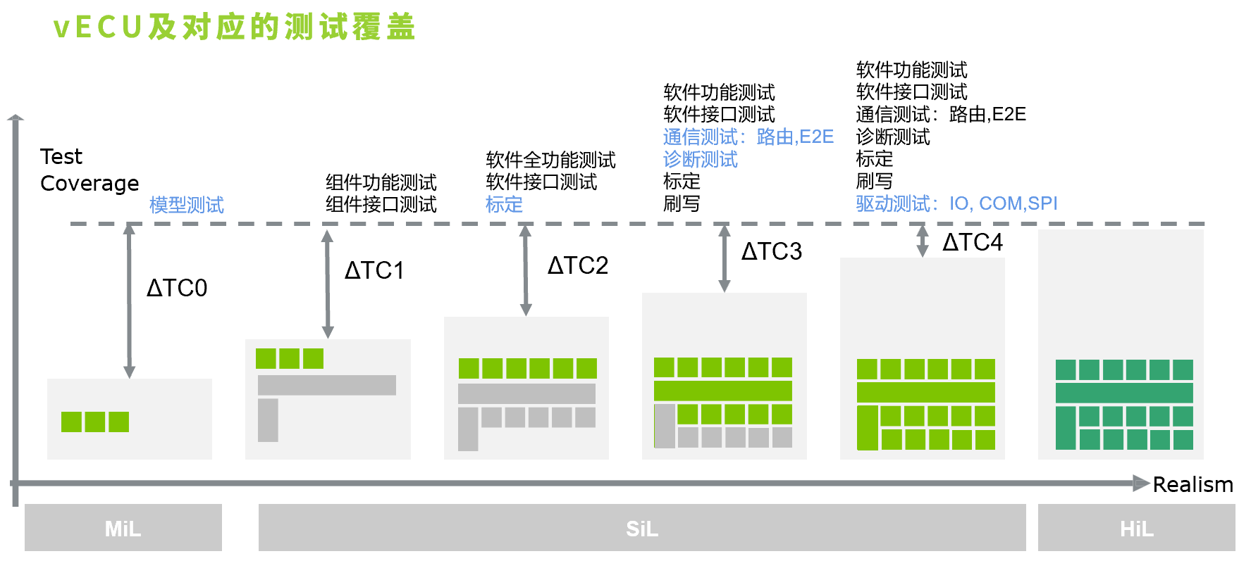

虚拟化测试阶段及测试内容覆盖
虚拟化测试根据不同的抽象,分成4级。可以覆盖的测试内容如下:
- 软件组件功能测试、接口测试
- 软件全功能测试、接口测试
- 软件/代码覆盖度测试
- 故障注入测试
- 软件通信测试:路由、E2E等
- 软件诊断测试
- 软件标定测试

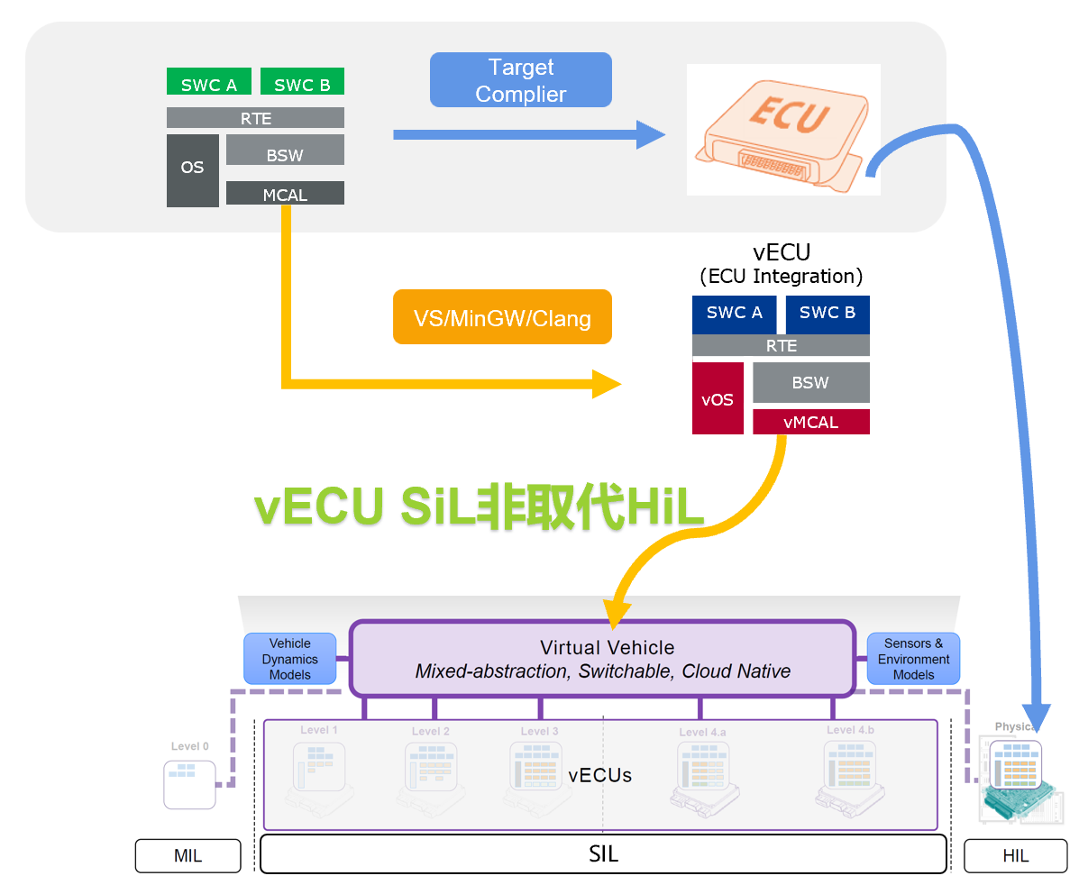

虚拟化测试实现方案

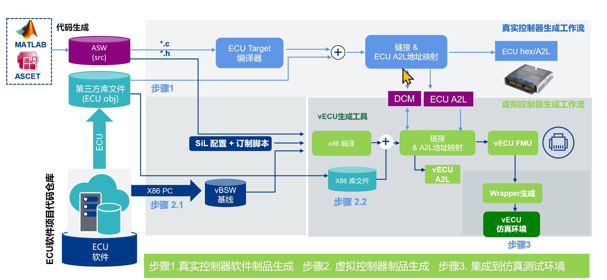

通过采用虚拟化工具,提供vBSW(虚拟基础软件)或者提供vOS和vMCAL等部件,将依赖硬件的ECU软件进行解耦,生成vECU。

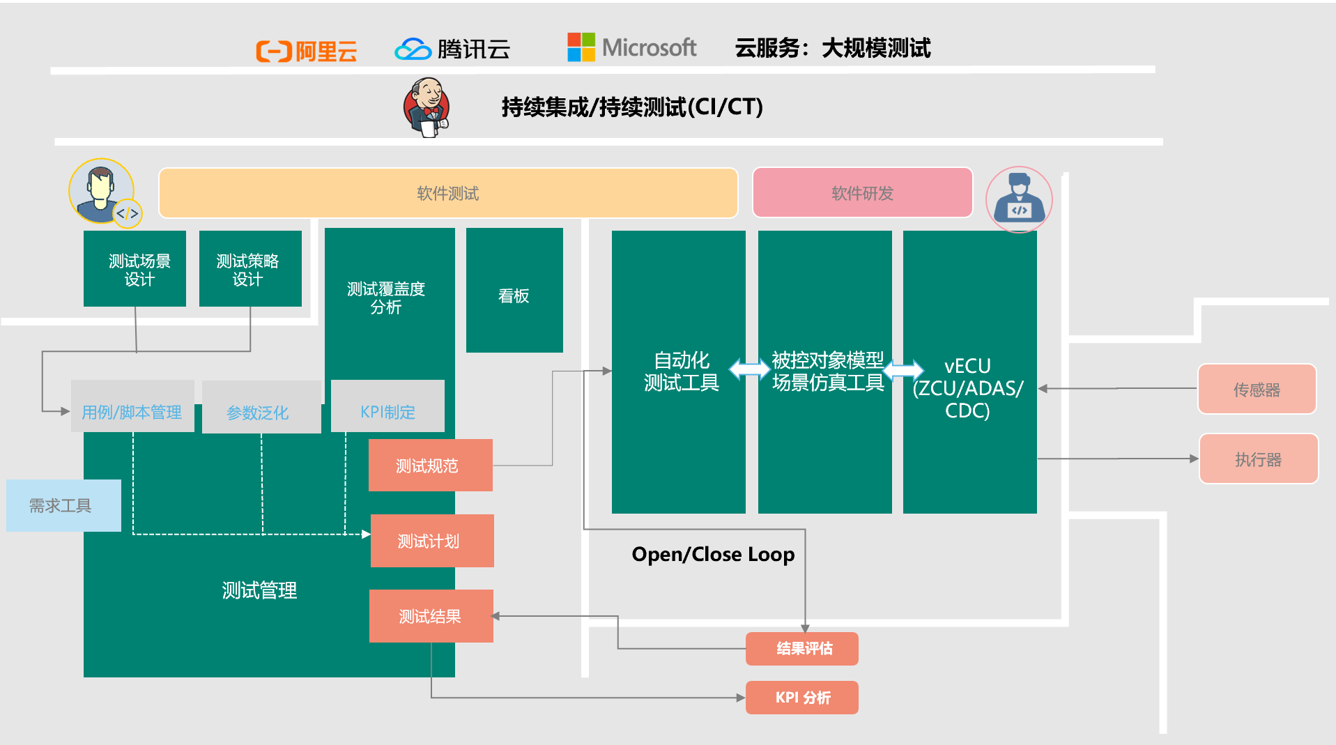

北汇虚拟化测试业务范围
虚拟化ECU集成工程服务
- vECU生成及调试
- 被控对象模型开发
- 自动化环境调试持续集成及云端部署
基于虚拟化的测试工程服务
- HiL测试用例复用及脚本移植服务
- 测试服务测试用例及脚本开发
- 测试执行及报告生成
