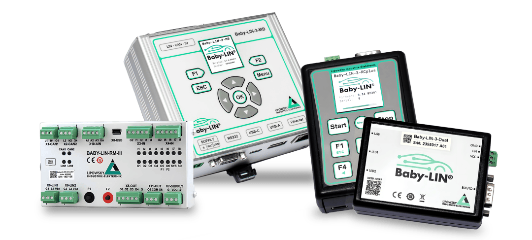

虹科方案基于虹科Baby-LIN-MB系列LIN/CAN FD模块,将其集成于方向盘EOL测试台架中,实现对通讯信号的精准提取与实时处理。
方向盘EOL测试中需要使用PLC控制整体测试台架,而PLC通常使用以太网或RS232和外部设备通讯,并不具备直接通过CAN/LIN接口连接被测件的能力。
虹科Baby-LIN-MB系列产品除了包含CAN/LIN接口之外,还包含一路RS232和一路以太网口,使得用户可以通过其他上位机(如PLC)对虹科Baby-LIN-MB系列设备进行访问。
汽车零部件
同时虹科Baby-LIN-MB系列设备内还内置了丰富的ASCII指令集,用户上位机在访问虹科Baby-LIN-MB系列设备时,可以利用这些ASCII指令集,轻松控制提前编写到虹科Baby-LIN-MB模块中的测试程序,以及相应的测试参数配置和测试结果读取。
就像我们在本案例中的实现,带触摸屏的PLC提供工人操作的HMI界面,任何对被测件的操作都会通过预定义的ASCII指令控制虹科Baby-LIN-MB模块,实现和被测件的CAN/LIN通讯
虹科Baby-LIN系列
LIN/CAN FD总线仿真测试
汽车零部件
虹科Baby-LIN系列设备通过LIN&CAN节点/系统的主从仿真和分析帮助客户完成对车辆零部件质量、功能、控制等方面的测试,优化汽车零部件生产质量。
支持基于事件的信号配置、顺序控制、错误判断和触发动作,且产品都配有免费LINWorks软件,在测试件的功能操作与软件界面之间建立起友好交互。

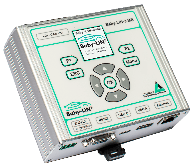

虹科Baby-LIN-3-MB
信号直出,简化开发
虹科Baby-LIN-MB系列设备可直接输出信号级数据,无需客户自行解析原始报文,极大简化了主控程序的开发流程。
内置逻辑,减轻负担
虹科Baby-LIN-MB系列模块内部支持程序编写,可自主处理部分总线任务,减轻了主控端的程序开发和资源占用,让技术团队能够更专注于核心业务的开发。
日志优化,高效排查
通过灵活的日志设置与文件配置,帮助客户快速定位通讯异常,有效提升现场问题的响应速度。
稳定可靠,持续护航
虹科产品在长期合作中展现出性能稳定性和质量可靠性,有效减少因通讯错误导致的产线停滞,保障测试环节持续稳定运行。
