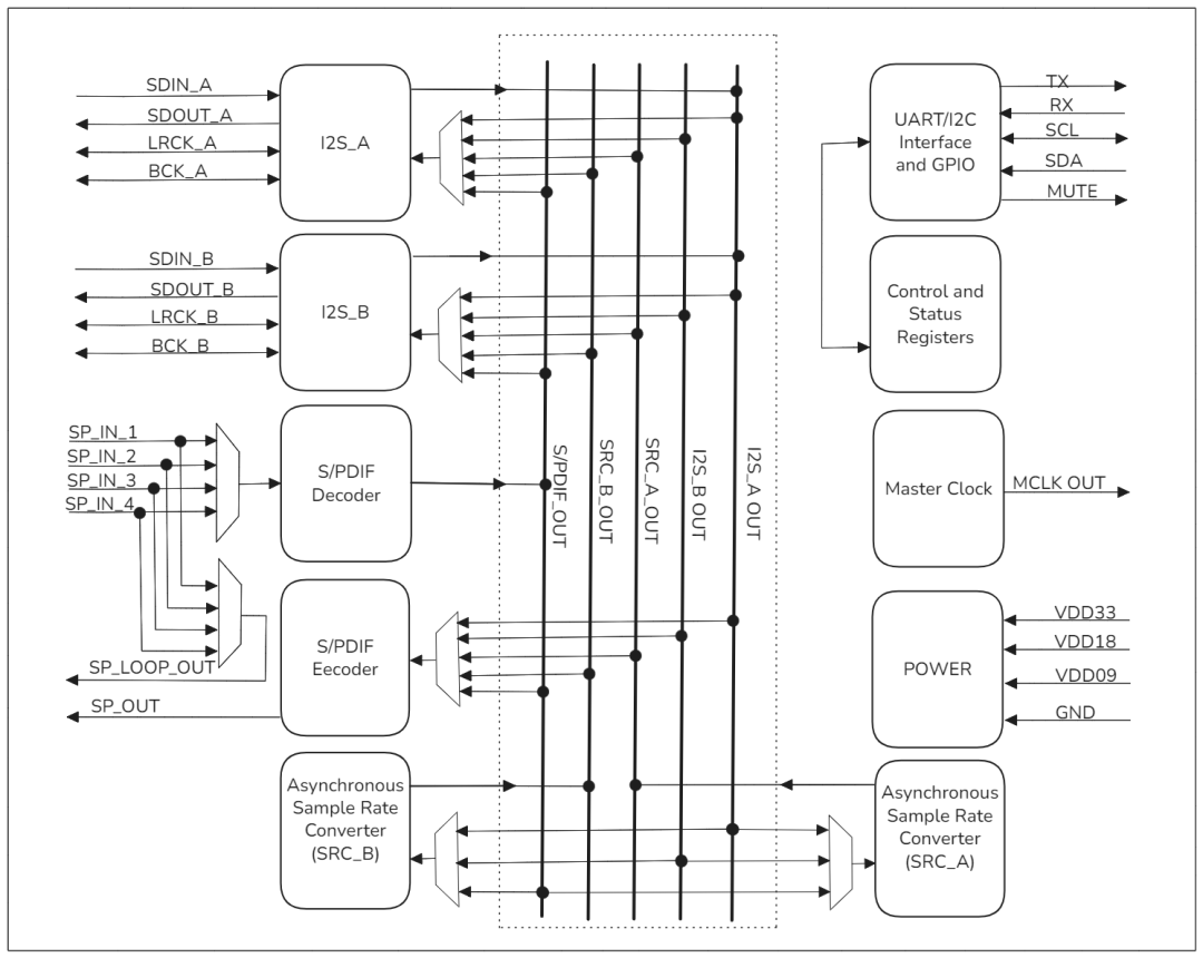

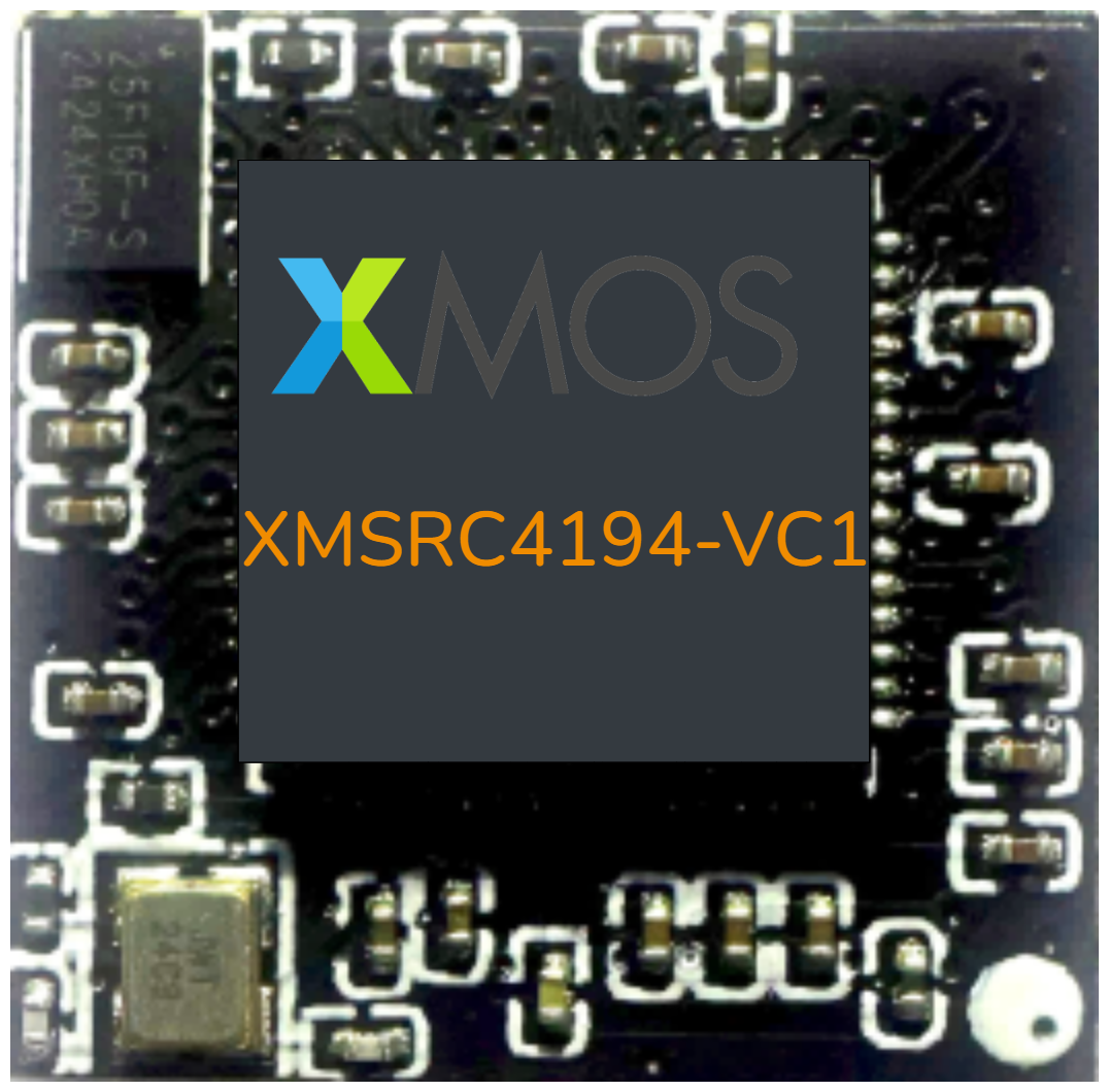

XMSRC4392是一款高性能四通道异步音频采样率转换器,采用XMOS高性能芯片,专为专业音频应用设计。相比SRC4392的两路SRC解决方案,本产品提供双倍的处理能力,同时在成本和性能方面实现了显著优化。
产品集成了两个独立的SRC模块(SRC_A和SRC_B),每个模块可处理两路音频信号,支持高达768KHz的超高采样率,为各种数字音频系统提供卓越的灵活性和高性能音频采样率转换。支持SSRC 44.1KHz-768KHz间采样率转换,ASRC 44.1KHz-192KHz间采样率转换,支持16bit/24bit/32bit音频数据处理。产品具备出色的音频性能指标,SSRC和ASRC的THD+N (@1kHz, 0dBFs)均小于等于-130dB,为音频设备制造商提供专业级的音频处理解决方案。
SRCSRC
关键特性
四通道SRC音频采样率转换
  • 双SRC模块架构(SRC_A + SRC_B),每个模块处理2路音频
  • 可独立工作,总共可同时处理4通道音频采样率转换
超高采样率转换支持
  • SSRC支持44.1KHz-768KHz间采样率转换
  • ASRC支持44.1KHz-192KHz间采样率转换
  • 支持16bit/24bit/32bit音频数据处理
高性能指标
  • SSRC:THD+N (@1kHz, 0dBFs) ≤ -130dB
  • ASRC:THD+N (@1kHz, 0dBFs) ≤ -130dB
多接口支持
  • 4个S/PDIF多选一输入接口
  • 2个S/PDFI输出接口
  • 2个I2S主从接口
  • 兼容AES3, IEC 60958, and EIAJ CP-1201标准
技术优势
相比同类产品,XMSRC4392具有以下显著优势:
  • 4路SRC通道和2个独立SRC模块,提供2倍处理能力
  • SSRC最高支持768 KHz采样率,较216 KHz提升3.5倍
  • ASRC支持192 KHz采样率,保持相当性能水平
  • 无需外部时钟参考,节省外部晶振成本
  • 支持系统扩展,提供更灵活的应用方案
