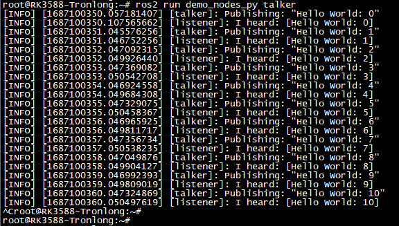

执行如下命令,启动ROS节点订阅消息。
Target# ros2 run demo_nodes_py listener &
RK3588图 4
执行如下命令,启动ROS节点发布消息,实现订阅消息节点与发布消息节点之间的通信。此时评估板串口调试终端将会打印两节点间通信的信息,如下图所示。按"Ctrl + C"可退出测试程序,即让发布消息的节点退出。
Target# ros2 run demo_nodes_py talker

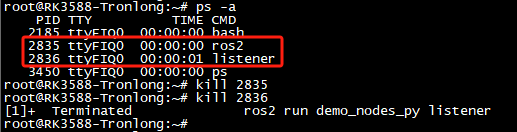

执行如下命令,查看并根据系统进程号关闭所有ROS节点。进程号请以实际情况为准。
Target# ps -a
Target# kill 2835
Target# kill 2836

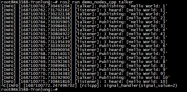

执行如下命令,启动ROS节点订阅消息。
Target# ros2 run demo_nodes_cpp listener &
RK3588图 8
Target# ros2 run demo_nodes_cpp talker

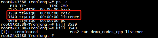

执行如下命令,根据系统进程号关闭所有ROS节点。进程号请以实际情况为准。
Target# ps -a
Target# kill 3539
Target# kill 3540

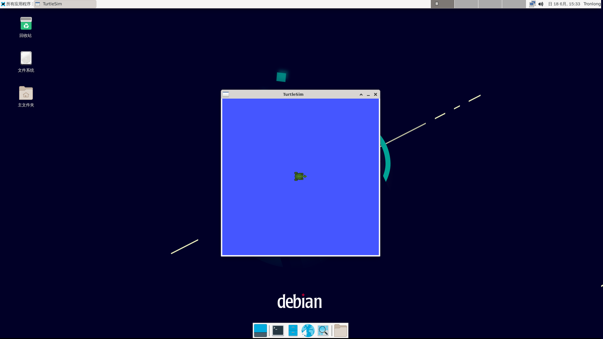

执行如下命令,后台运行小海龟程序。

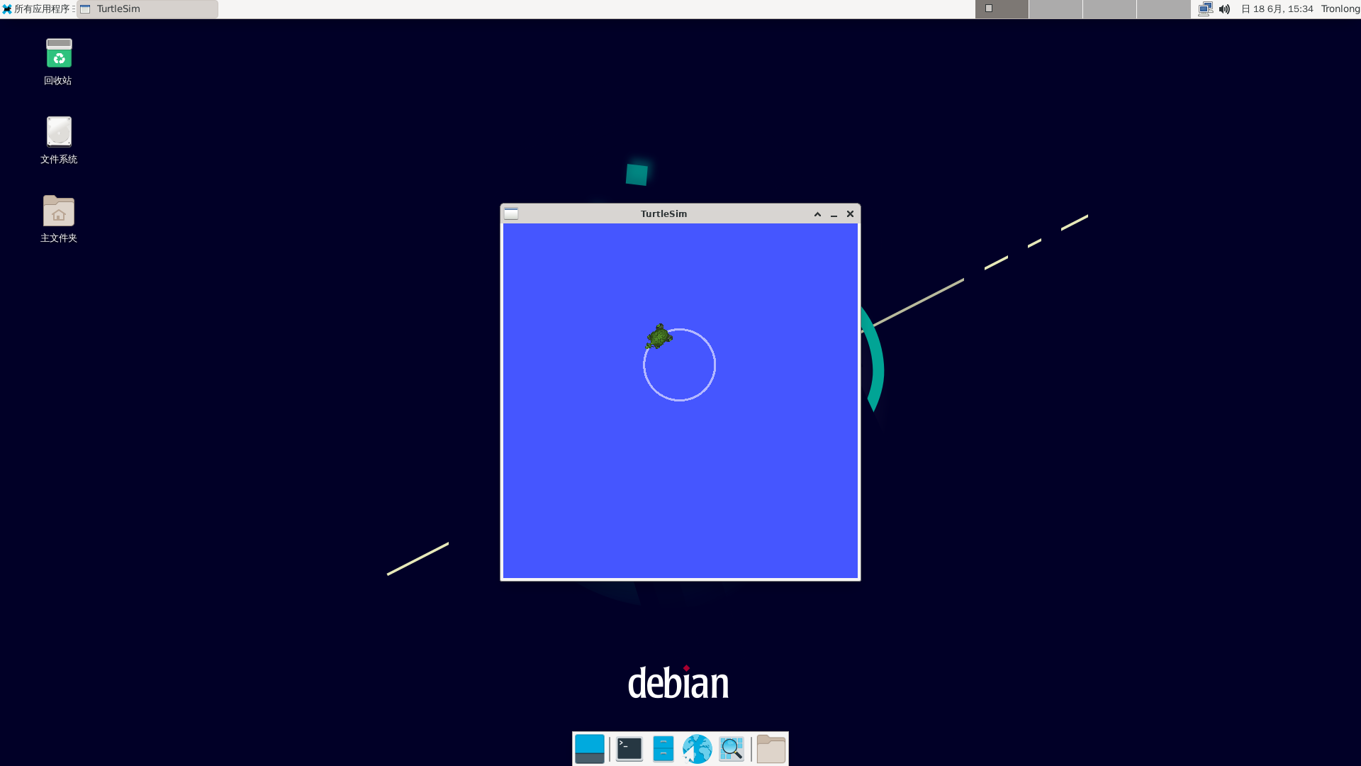

Target# ros2 run turtlesim turtlesim_node &
RK3588图 12
RK3588图 13

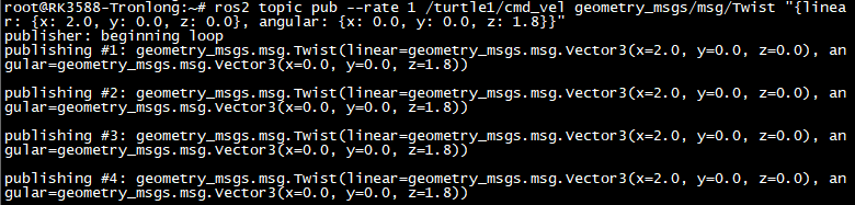

执行如下命令,发布话题消息,使小海龟转圈。
Target# ros2 topic pub --rate 1 /turtle1/cmd_vel geometry_msgs/msg/Twist "{linear: {x: 2.0, y: 0.0, z: 0.0}, angular: {x: 0.0, y: 0.0, z: 1.8}}"
RK3588图 14
参数解析:
ros2 topic pub:发布消息到主题;
--rate 1:发布消息速率,设置为1次每秒;
/turtle1/cmd_vel:主题名称;
geometry_msgs/msg/Twist:发布消息类型;
{linear: {x: 2.0, y: 0.0, z: 0.0}, angular: {x: 0.0, y: 0.0, z: 1.8}}:发布消息的内容,线速度(linear)为x方向上的2.0、角速度(angular)为z轴方向上的1.8。
