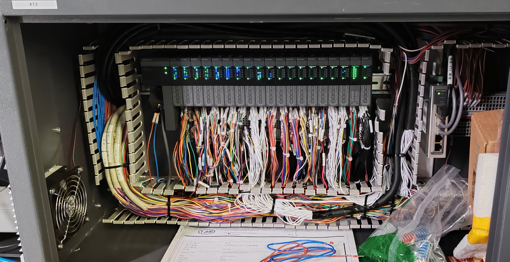

MR30分布式IO应用方式​​​
​MR30分布式IO模块通过 Profinet 工业以太网与上位机 PLC进行通信连接,将采集到的传感器信号实时上传至 PLC,同时接收 PLC 下发的控制指令。​​
MR30分布式IO模块提供了丰富的IO通道配置选项,包含数字量输入、数字量输出、模拟量输入、模拟量输出等多种类型,且通道数量可根据实际需求灵活扩展。在本应用中,针对不同环节的需求,对各模块的 IO 通道进行了针对性配置:​物料输送与整理环节以数字量信号为主,配置32路数字量输入模块(用于传感器信号采集)和32路数字量输出模块(用于电机控制);​物料检测环节需处理图像识别设备输出的模拟量检测数据,配置32路数字量输入、32路数字量输出以及16路模拟量输入;​精准供料环节需采集伺服电机编码器的高速脉冲信号,配置32路数字量输入、32路数字量输出以及2路高速计数输入通道。​
这种灵活的通道配置能力,使得MR30分布式IO能够完美适配自动上料机各环节的信号处理需求,无需额外增加转接模块,简化了系统结构。​
