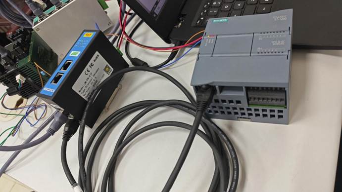

Profinet侧
网关作为 Profinet 从站接入 S7-1200 的 X1 端口,通过 GSD 文件完成设备组态,IP 地址设为 192.168.1.10(与 PLC 同网段);
分配 256 字节输入 / 输出缓冲区,对应 PLC 的 DB30(摄像头控制指令区)与 DB31(状态反馈区)。
TCP/IP侧
网关作为 ONVIF 客户端,通过工业交换机连接摄像头,统一规划摄像头 IP 地址与 ONVIF 端口;
启用 “事件触发模式”,根据 PLC 指令调用摄像头 API,实现录像、抓拍、参数配置等操作。
(二)协议转换与程序开发
网关参数配置:
通过捷米特配置软件建立功能映射:
PLC 控制字(如 DB30.DBW0=0x01)触发摄像头启动录像,0x02 执行抓拍;
摄像头在线状态、录像时长等信息实时反馈至 PLC 的 DB31 数据块;
激活 “RTSP 流预览” 功能,网关将摄像头画面压缩后以 Profinet IO 数据形式传输至 PLC HMI,画面延迟控制在 200ms 内。
PLC 程序逻辑:
事件联动控制:当工序完成信号触发(如 I0.1 上升沿),PLC 向网关发送指令,启动对应工位摄像头录像,并将视频存储至边缘服务器;
异常追溯机制:检测到产品不良时(I0.2=1),PLC 触发摄像头抓拍当前画面,叠加时间戳后上传至 MES 系统;
状态监控报警:PLC 实时读取 DB31 数据,若摄像头离线则通过 HMI 弹窗报警,并触发声光提示。
异常处理机制:
网关内置心跳检测,每 500ms 向摄像头发送存活请求,无响应时自动重连;
指令发送后2000ms未收到反馈,网关自动重试 3 次,并记录故障码至 PLC 日志。
