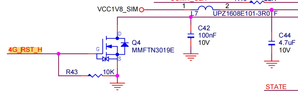

触觉智能RK3506开发板由于默认未预留SARADC采集通道接口,需整改硬件,修改如下:
SARADC

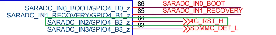

断开Q4、R43器件,引出SARADC_IN2引脚:
SARADC

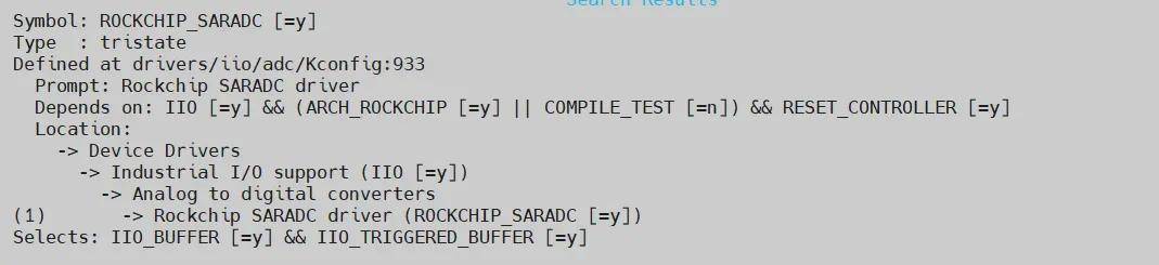

  • 内核及设备树配置
1.配置内核支持SARADC。
SARADC

由于默认设备树复用SARADC_IN2引脚为其他功能,需禁用默认功能配置,命令如下:
--- a/kernel-6.1/arch/arm/boot/dts/ido-evb3506-v1a-emmc.dtsi +++ b/kernel-6.1/arch/arm/boot/dts/ido-evb3506-v1a-emmc.dtsi @@ -155,7 +155,7 @@ }; leds: leds { - status = "okay"; + status = "disabled"; compatible = "gpio-leds"; pinctrl-names = "default"; pinctrl-0 = <&leds_gpio>;

由于系统启动脚本S89ML37init默认会配置 SARADC_IN2引脚为普通GPIO作为4G模块的复位引脚,因此需删除该脚本重启系统进行测试:
rm /etc/init.d/S89ML37init

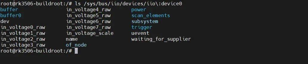

  • 测试方法
上电进入系统后,通过用户态接口获取ADC值,因RK3506最高支持4路SARADC通道,即 in_voltage0_raw ~ in_voltage3_raw为有效通道,分别对应 SARADC_IN0 ~ SARADC_IN3:
以SARADC_IN2为例,SARADC_IN2分别接入1.8V 、GND后,执行命令读取输入电压的raw数据:
SARADCSARADC
