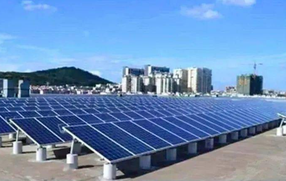

某工业园区部署了一套“光伏+储能”系统,旨在利用清洁能源实现峰谷电价套利和应急供电。其系统核心包括:
1.  光伏发电单元:采用多台组串式逆变器,其对外通讯接口为标准的Modbus TCP/IP协议。

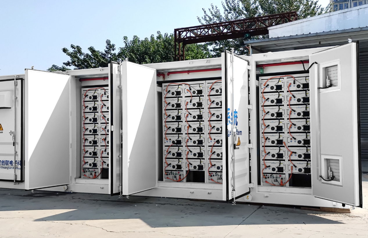

2.  储能系统单元:以锂电池储能PCS(双向变流器)为核心,其上级控制器采用西门子S7-1200 PLC,控制系统内网为高性能的profinet工业网络。

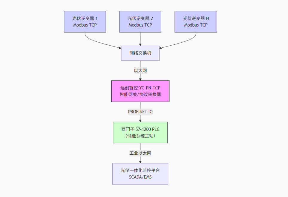

 三、 实施过程与清晰的系统拓扑
实施过程逻辑清晰,主要分为硬件集成与软件配置。
1. 硬件连接与拓扑重构
数据采集
2. 软件配置与协同优化
   西门子侧:在TIA Portal中,导入网关的GSDML文件,将其添加为profinet IO设备。例如,配置128字节输入(用于接收逆变器数据)和64字节输出(用于发送控制指令)。
   网关侧:使用远创智控的配置软件:
    1.  Modbus主站配置:设定需要访问的各个逆变器的IP地址、端口号,并定义轮询周期。为每台逆变器创建读指令,获取直流电压、直流电流、交流功率、日发电量、内部温度等关键参数,并指定这些数据在网关内存中的存放地址。
    2.  数据映射配置:建立网关内存地址与TIA Portal中分配的profinet IO地址之间的映射关系。例如,将逆变器总功率值映射到S7-1200的输入区IW0。
   PLC程序优化:在S7-1200中编写高级控制逻辑:
       实时功率追踪:程序实时计算光伏总发电功率与园区负载功率的差值。
       智能充放电策略:基于差值、当前电价时段、储能SOC(电池荷电状态)等因素,动态生成充放电指令。例如,当发电>用电且SOC<95%时,网关通过profinet输出区(如QW0)发送指令,控制PCS以特定功率充电;当处于峰电时段且SOC>20%时,指令PCS放电。四、 应用效果与实施前后对比
