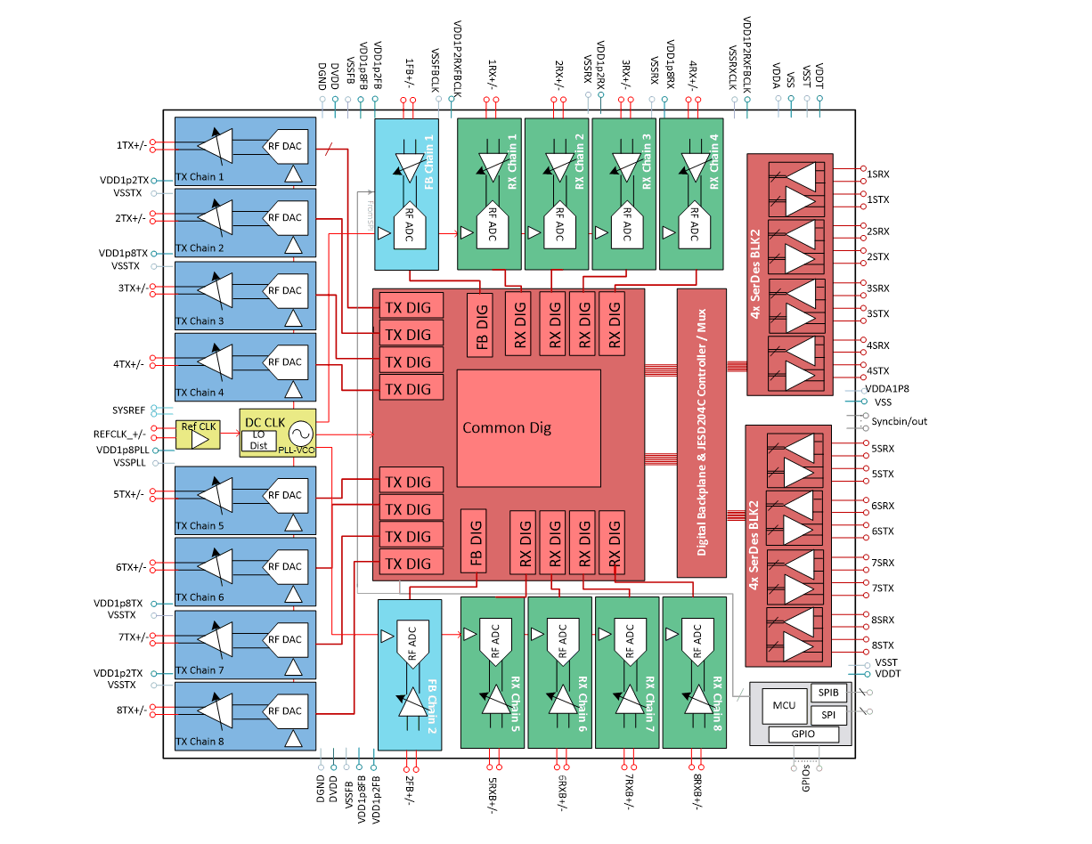

方框图
无线基站

AFE8030 是德州仪器(TI)推出的 高集成度 8 通道射频收发模拟前端(AFE) ,专为无线基站场景设计,集成 8 路发射通道、8 路接收通道与 2 路反馈通道,支持 3G/4G/5G 多标准信号的生成与接收。其核心优势在于 多通道并行处理 (8 发 8 收 + 2 反馈)、 超宽频段覆盖 (最高 6GHz)、 高带宽能力 (发射 / 反馈通道 800MHz、4 通道模式 1200MHz;接收通道 600MHz)与 灵活时序控制 (支持 TDD 模式快速切换),采用 17mm×17mm 400 引脚 FC-BGA 封装,适配宏基站远端射频单元(RRU)、大规模天线系统(mMIMO AAS)、小基站、分布式天线系统(DAS)等场景,工作温度范围 - 40°C 至 85°C,满足工业级宽温需求。
二、关键特性
1. 多通道高带宽收发架构
(1)8 路发射通道(TX)
  • 高采样 DAC :每路集成 12GSPS 射频采样 DAC,支持单 / 双频段数字上变频器(DUC),每通道配备 2 个数控振荡器(NCO),实现快速频率切换,适配多频段 5G 基站信号生成;最大信号带宽 800MHz,4 通道模式下可扩展至 1200MHz,支持超宽 band 信号传输。
  • 高精度数字步进衰减器(DSA) :衰减范围 40dB,支持 1dB 模拟步进与 0.125dB 数字步进,衰减精度高,且相位稳定性优异,适配不同功率输出需求,确保发射信号幅度精准可控。
(2)8 路接收通道(RX)
  • 高采样 ADC :每路集成 3GSPS 射频采样 ADC,12 位分辨率,支持单 / 双频段数字下变频器(DDC),最大信号带宽 600MHz,可同时接收多载波信号,适配基站多用户数据采集。
  • 灵活衰减与监测 :集成 31dB 范围 DSA(1dB 步进),配合模拟峰值功率检测器与数字功率检测器,辅助自动增益控制(AGC);射频过载检测器实时监测输入功率,避免 ADC 因过压损坏,提升器件可靠性。
  • TDD 模式适配 :接收通道可动态切换为 “业务接收(TDD RX)” 或 “宽带反馈接收(TDD FB)”,支持同一模拟输入复用,简化 TDD 系统前端设计,切换速度快,满足基站时序要求。
(3)2 路反馈通道(FB)
  • 高带宽采样 :每路集成 3GSPS 射频采样 ADC,25dB 范围 DSA(1dB 步进),支持单宽带 DDC 或双窄带 DDC,最大联合带宽 800MHz(4 通道模式 1200MHz),可采集发射信号反馈至前端,实现闭环功率控制,提升系统线性度。
