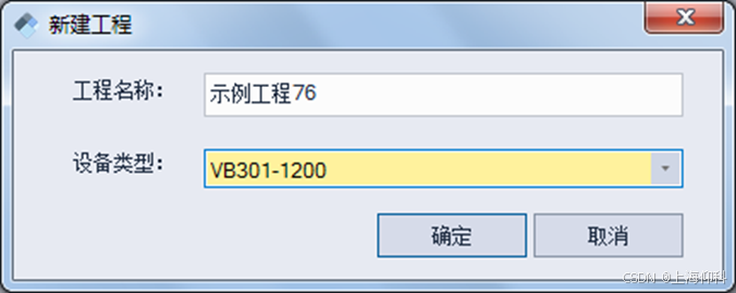

  1. 安装VFBOX Studio软件。打开软件后,点击新建工程,设备类型选择实际网关的型号。可选的型号有:VB301-1100,VB301-1200,VB301-1400,VB302-2400,VB303-2400.
    CClink

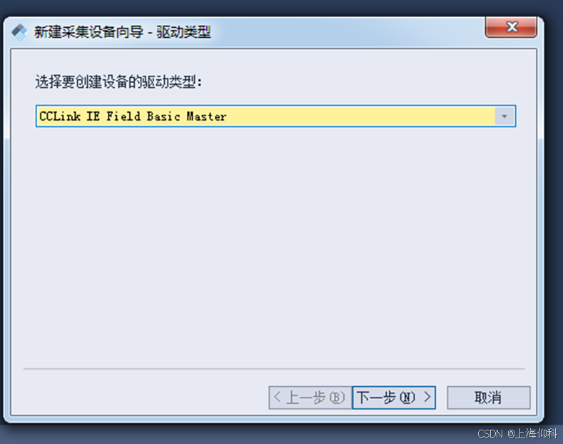

  2. 点击“新建设备”,驱动类型选择如下:
    CClink

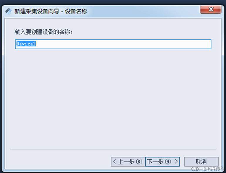

  3. 输入要创建的名称,根据自己的需求
    CClink

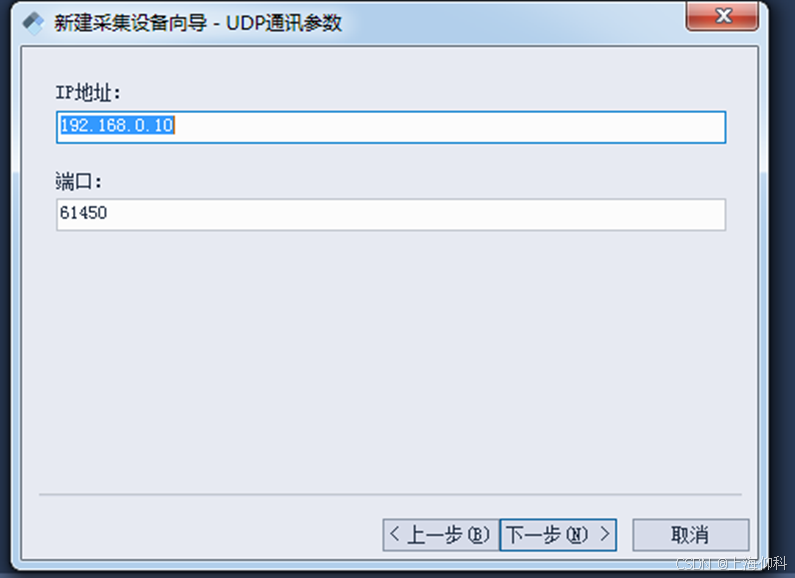

  4. 以下输入CClink IEF Basic设备的IP地址,端口可使用默认。
    CClink

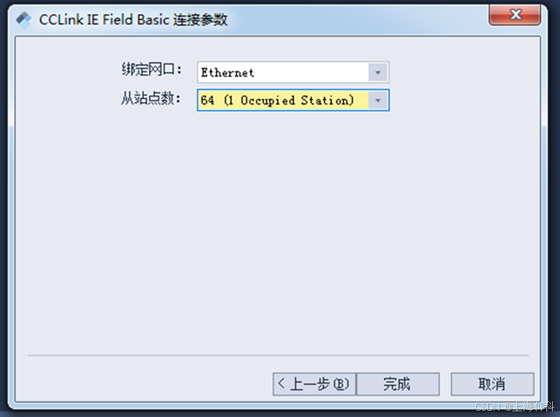

  5. “绑定网口”选择CCLink设备连接的网关的网口。“从站点数”是CCLink设备里数据区的长度
    CClink

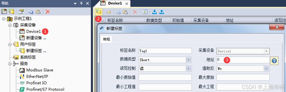

  6. 添加要采集的数据。需要知道这个点位的地址和数据类型,填写到如下的选项中。
    CClink

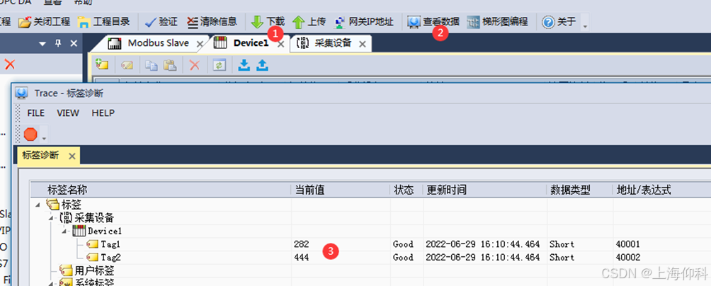

  7. 配置完成后点击菜单“下载”,把工程下载到网关里。
  8. 点击菜单“查看数据”,查看网关采集到的数据。对比一下当前值,“状态”显示Good,更新时间为当前时间就代表采集到了数据。
    CClink

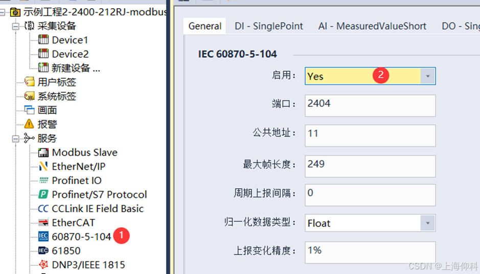

  1. 启用IEC104服务
    CClink
  2. 参数说明。
    参数 说明
    启用 Yes,启动104功能
    端口 2404。网关侦听端口,使用默认即可。
    公共地址 11,可修改
    最大帧长度 249,使用默认即可
    周期上报间隔 单位是秒。0是不定期上报。周期定时上报。
    归一化数据类型 Float,使用默认即可
    上报变化精度 数据变化超过设定程度后,立即上报。周期上报的设置不影响变化上报。

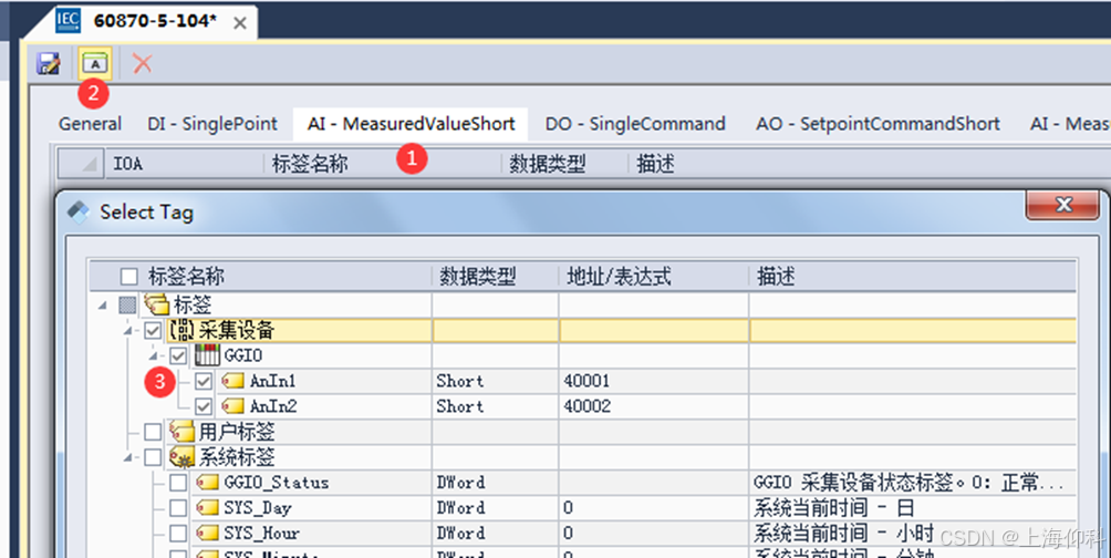

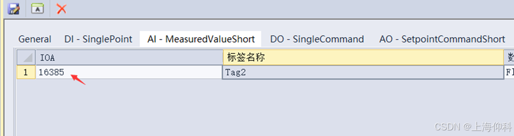

  1. 修改点位地址信息。推荐先添加一个点位,然后手动把点位地址修改成自己需要的,然后在添加后续的点位,后续的点位会在此地址上依次累加。
    CClink

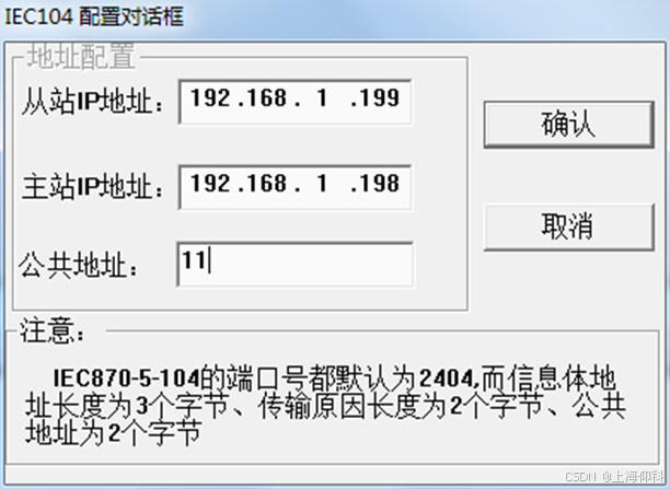

  1. 在电脑上打开PMA软件,选择菜单栏“文件—协议配置—IEC870-5-104规约”,从站IP为网关IP地址,主站IP为电脑IP,公共地址与VS软件中配置一致。
    CClink

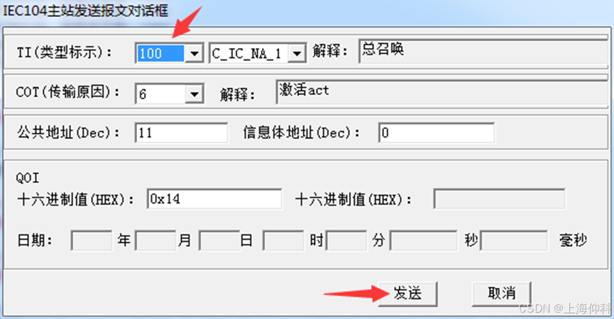

  2. 选择菜单栏“运行模式—模拟主站”
  3. 选择菜单栏“端口配置—连接”。然后选择菜单栏“IEC104主站控制—更多报文发送”,TI选择100,点击“发送”。
    CClink

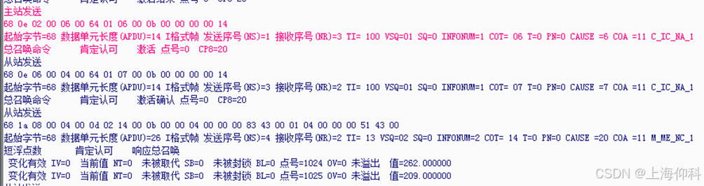

  4. 可在消息框中收到网关返回的数据。
    CClink

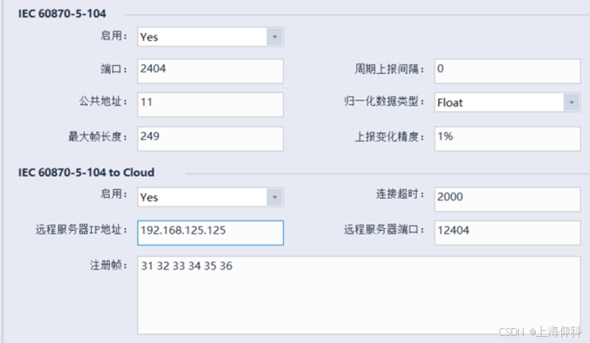

  1. 网关通过4G连接104平台,则网关作为socket的客户端,此时需要开启如下的“to Cloud”功能
    CClink
选项 说明
两个启用 都设置成Yes
端口 2404.默认,不能修改。
远程服务器IP和端口 填写104平台的IP和端口
注册帧 网关和平台建立连接后,发送的注册帧数据。填写16进制数据。
如填写 31 32 33 34 35 36。则网关和平台建立连接后,会发送字符串“123456”给平台。
  1. 配置完成后,点击下载,把工程下载到网关中。
