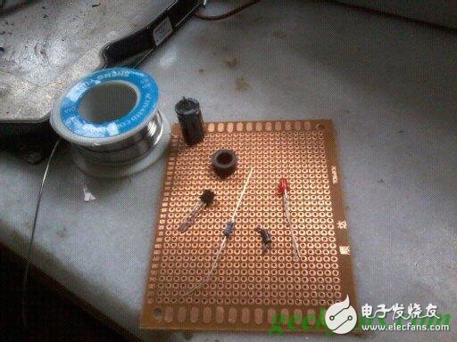

准备元件:
1.9014三极管*1(也可以用8050和8550代替。焦耳小偷的重要部件,不可不用)
2.电阻*1(阻值在200Ω到500Ω之间都行,这里我用的是270Ω的)
3.二极管*1(整流用)
4.电解电容*1(滤波用,耐压在6V以上,容量不限,在这里我用的是50V100uF的电解电容)
5.磁环*1(用于逆变升压。焦耳小偷的重要部件,不可不用)
6.发光二极管*1(简称LED,这里是靠它来证明焦耳小偷是正常的)
7.洞洞板*1(也可以搭桥,可以不用。但我是为了整洁)
8.导线*2(要不同颜色的,以表示正负极)
9.细漆包线若干(用于逆变升压。焦耳小偷的重要部件,不可不用)
10.焊锡若干(搭桥者可以铰接,也可以焊)
11.电烙铁*1(搭桥者可以铰接,也可以焊)
注*:此文章只针对于9014三极管。

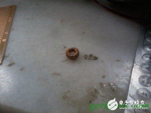

1.绕磁环。将细漆包线把磁环绕起来。注意,要足够长,短了会影响效率的。推荐20+20.

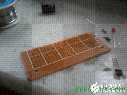

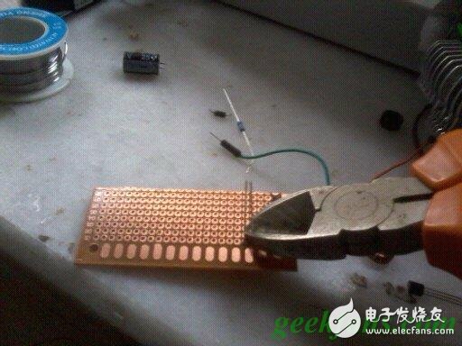

2.准备洞洞板。我是剪过的,剩下的可以做其他的。

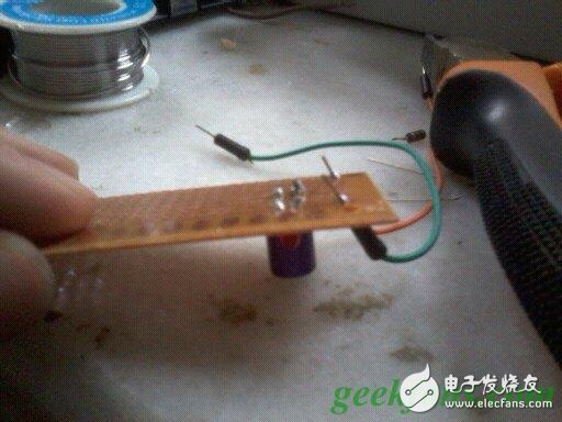

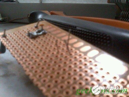

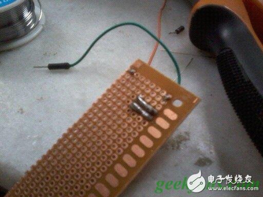

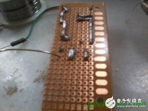

3.将导线焊到洞洞板上,注意:焊锡不要太多,烙铁停留时间不能太久,用力不能过大,尽量分开。我这里绿线是负极,橙线是正极。

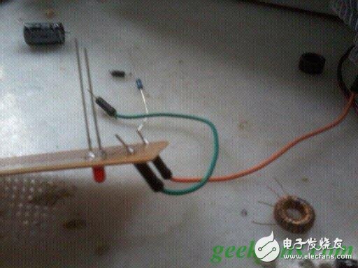

4.把LED焊接到洞洞板上,让LED的负极接近绿线(负极),烙铁停留时间不能太久,小心烫手,最好先把LED固定在上面。
然后剪去引脚。
5.将电解电容焊到洞洞板上,与LED的正负极对应,一会儿要并联,还是老规矩,别停留久了。

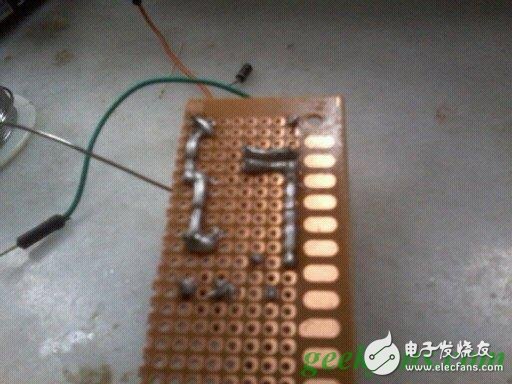

焊好的样子。
6.并联LED和电解电容,不解释,注意锡别上多了,小心点,因为间距很小。
正负极要注意。

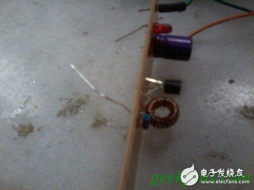

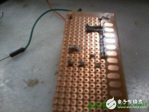

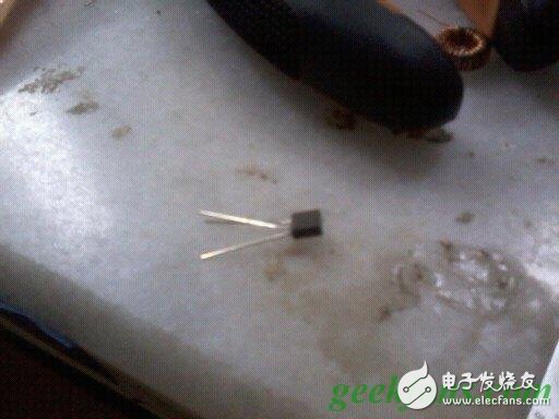

7.把三极管的三个脚扳开,一会儿要方便点。
8.把三极管放到洞洞版上,然后弯脚固定。

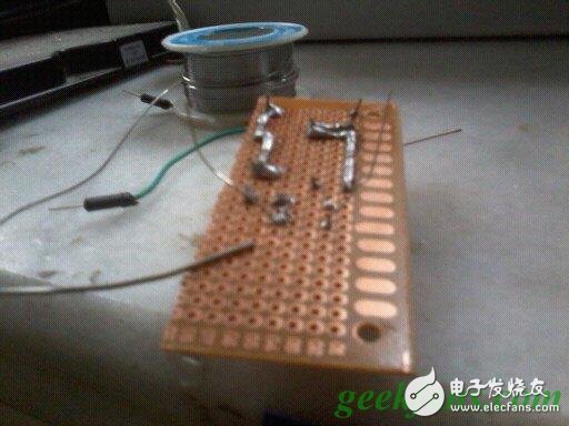

9.将三极管焊好,注意点,细节不解释,前面说过。

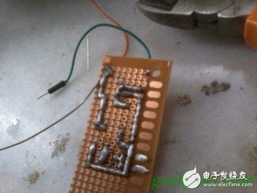

焊好了。

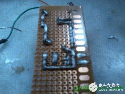

10.将LED和电容的负极焊接到三极管的左边。这里讲一下,我所说的左中右是三极管有字那面对着你的左中右。
11.将磁环上的漆包线焊到洞洞板上。磁环上一共有两根线,这里简称1线和2线。把一线和二线的一头接起来,焊好,另外两头待命。

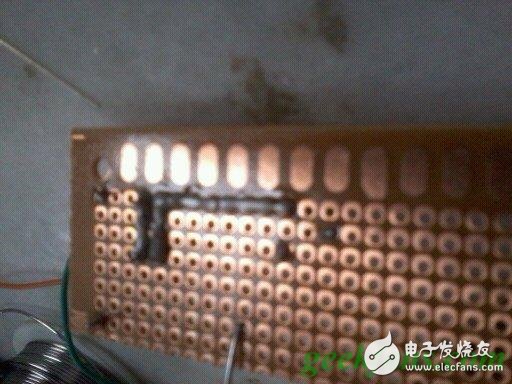

12.将一线和二线接起来的那头和橙线焊上,千万小心,别占两条道。
13.将电阻固定在三极管的中间和磁环剩下两头的随便一条的焊点的旁边。
先固定引脚,然后焊上。
接着剪掉引脚。
14.把三极管的中间和磁环的随便一头用电阻连接起来。
注意事项前面已经讲过了。
15.将磁环剩下的一头连接三极管的右边。

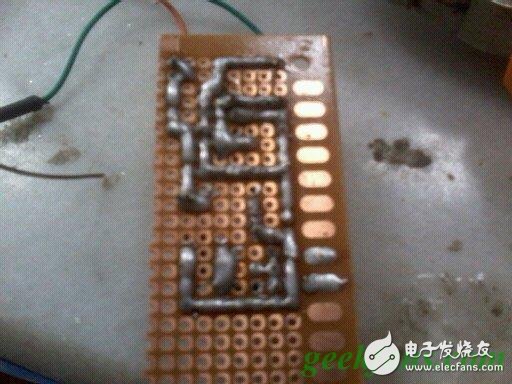

16.将二极管焊到三极管右边和LED的正极之间,然后连接LED的正极和三极管的右边。注意:要先在大脑里打好线路图,以免有飞线影响外观。
17.将绿线(负极)接到LED的负极。
这里是很精细的,一定要小心,否则会短路。

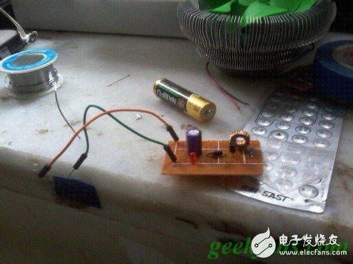

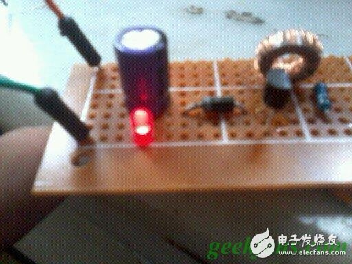

18.测试!!
如果不亮的话,请你检查是否短路,元件是否损坏,以及是否有虚焊,磁环上的线是否是漆包线、1线和2线认错没,以及三极管的3个极是否搞错。
全身照。
