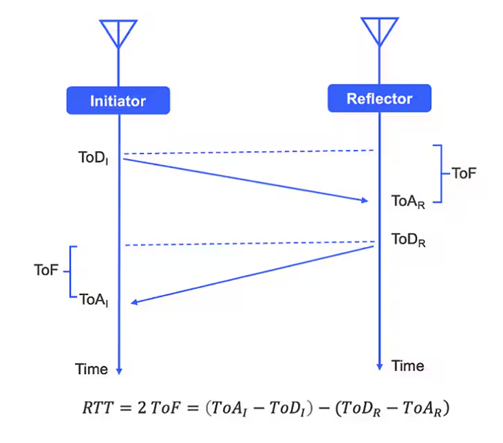

RTT(往返时间):指信号从发起方传输到反射方再返回所需的时间。通过评估飞行时间(ToF),即数据包在两个设备之间往返所需的时间,可以估算出距离。设备会记录到达时间(ToA)和离开时间(ToD),通过分析这些时间差来计算可靠的距离。由于时间不可逆,RTT 被认为具有高度安全性。

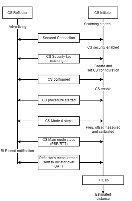

发起方:运行蓝牙信道探测的PC锁定示例
反射方:运行蓝牙SoC信道探测反射器示例

应用程序会与反射方建立连接(用户携带未修改的反射器设备)。然后,应用程序在PBR 或 RTT 模式下运行信道探测过程以估算距离。测量完成后,应用程序将距离值与配置的阈值进行比较(默认值可在config/app_config.h 文件中修改)。如果检测到用户离开,开发板将通过BLE HID 协议发送命令锁定 PC。
该测量过程支持两种算法模式:
移动对象跟踪模式:每次信道探测过程都会计算距离。
静止对象跟踪模式:需要多个信道探测过程的数据来计算距离。
