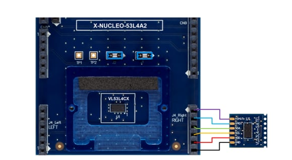

连接到X-NUCLEO-53L4A2扩展板
PCB
Mini-PCB飞线连接到X-NUCLEO-53L4A2扩展板
PCB

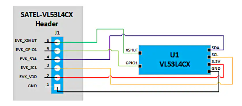

简化示意图
PCB

  • 直接插接 :可通过两个6针连接器直接插在 X-NUCLEO-53L4A2 扩展板上(兼容STM32 Nucleo生态)。
  • 飞线连接 :支持通过飞线连接至自定义主板,适用于非标准接口或定制化设计。
3. 电气接口
分线板提供标准的I²C通信接口(SDA、SCL),以及电源(3.3V)和地线(GND)。此外还包括 XSHUT(关机控制)和 GPIO1(通用输入输出)引脚,便于进行功耗管理与触发控制。
4. 电路设计
板载VL53L4CX传感器外围电路简洁,包含必要的去耦电容、上拉电阻和焊桥配置,确保信号完整性与系统稳定性。
