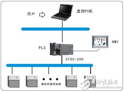

群控系统由监控PC、CTSC 200系列 PLC、4套空调模块机组及相关传感器组成。
群控系统简图如下:

控制系统采用TrustPLC CTSC-200 PLC及合信COPANEL触摸屏组成。

1)系统要求有3个通信口,普通小型PLC不能满足要求;
2)系统对模块机组采用集中管理,分布式控制;
3)PLC与模块机组通信距离较远,需规范连接通信线;
4)机组加载或卸载需严格按照工艺流程,否则会使水管破裂造成机器损坏;
5)为适应终端使用的动态负荷的变化,能自动加卸载空调机组,达到节能环保的要求。

TrustPLC CTSC-200系列PLC特有的3个通信口的CPU216-2BD,集成了1个PPI口,一个PPI/自由通信口,一个自由通信口,很好的满足了群控系统的集中管理,分布式控制的要求,大大节省整体方案成本,提高了产品的性能。
