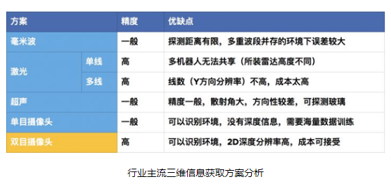

目前行业内使用的三维信息获取方案主要有毫米波,激光,超声波,单目和双目摄像头方案:
毫米波精度一般,探索距离有限,误差较大,商业化使用也较少。
激光有单线激光和多线激光,精度很高但不可避免的问题是成本太高,大量商业化落地有难度。
超声波是根据声波遇到障碍物会反射的原理,但正因为是声波,随着距离增加,精度会随着声波的衰减而降低。
单目摄像头,即只有一支摄像头,传感器简单、成本特别的低,但无法确切地得到深度。
双目摄像头能够提供更为丰富的三维深度信息,且成本可接受,更利于商业化落地。

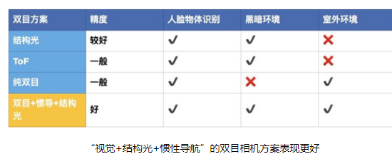

目前的双目方案主要有结构光,Time-of-Flight 和纯双目方案,双目跟结构光一样,也是使用三角测量法根据物体匹配点的视差测量物体距离,只是双目是在自然光条件下,而结构光是主动光发射特定图案的条纹或散斑,根据三角法直接得到匹配点计算相应距离。ToF 是通过给目标连续发送光脉冲,然后用传感器接收从物体返回的光,通过探测光脉冲的飞行(往返)时间来得到目标物距离。
ToF 和结构光都属于主动光,容易受可见光和物体表面干扰,所以只适合室内,而纯双目在黑暗情况下不可行,未来以视觉双目为主导,融合结构光等其他方案的双目相机将会成为趋势。

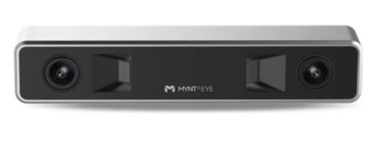

基于此,小觅智能提出了“视觉+结构光+惯性导航”融合的双目相机方案:
室内外通用的 3D 传感器,无论是无人配送机器人身处在室外强光下,还是安防机器人深夜巡逻时,都能进行识别,识别距离可达到15米以上。
室内工作中,(IR)红外主动光探测器可辅助机器人识别室内白墙和无纹理物体,克服了普通双目不能识别无纹理物体的难题。
六轴传感器(IMU)的惯性导航又可为 VSLAM 的应用提供精动的云端互补数据,相较其他单一方案拥有更高的精度和鲁棒性。
