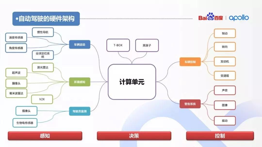

  自动驾驶系统主要包含三个部分:感知、决策、控制。从整个硬件的架构上也要充分考虑系统感知、决策、控制的功能要求。整体设计和生产上要符合相关车规级标准,如ISO26262、AECQ-100、TS16949等相关认证和标准。目前L1、L2、ADAS系统的硬件架构体系和供应链相对完善符合车规级要求。
  感知层:依赖大量传感器的数据,分为车辆运动、环境感知、驾驶员检测三大类。
  车辆运动传感器:速度和角度传感器提供车辆线控系统的相关横行和纵向信息。惯性导航+全球定位系统=组合导航,提供全姿态信息参数和高精度定位信息。
  环境感知传感器:负责环境感知的传感器类似于人的视觉和听觉,如果没有环境感知传感器的支撑,将无法实现自动驾驶功能。主要依靠激光雷达、摄像头、毫米波雷达的数据融合提供给计算单元进行算法处理。V2X就是周围一切能与车辆发生关的事物进行通信,包括V2V车辆通信技术、V2I与基础设施如红绿灯的通信技术、V2P车辆与行人的通信。
  驾驶员监测传感器:基于摄像头的非接触式和基于生物电传感器的接触式。通过方向盘和仪表台内集成的传感器,将驾驶员的面部细节以及心脏、脑电等部位的数据进行收集,再根据这些部位数据变化,判断驾驶员是否处于走神和疲劳驾驶状态。
  计算单元部分:各类传感器采集的数据统一到计算单元处理,为了保证自动驾驶的实时性要求,软件响应最大延迟必须在可接受的范围内,这对计算的要求非常高。目前主流的解决方案有基于GPU、FPGA、ASIC等。
  车辆控制:自动驾驶需要用电信号控制车辆的转向、制动、油门系统,其中涉及到车辆地盘的线控改装,目前在具备自适应巡航、紧急制动、自动泊车功能的车上可以直接借用原车的系统,通过CAN总线控制而不需要过度改装。
  警告系统:主要是通过声音、图像、振动提醒司机注意,通过HMI的设计有效减少司机困倦、分心的行为。

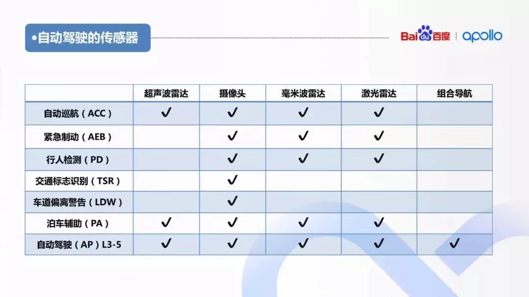

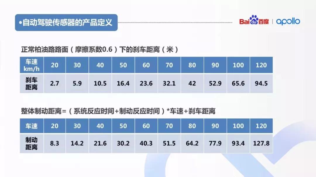

  这张表总结了常见自动驾驶功能所使用的传感器,以及各个传感器的应用。
  针对L1、L2的自动驾驶功能各国也纷纷出台了相关标准,加速了市场的发展和产品落地。欧盟新车安全评鉴协会(E-NCAP)从 2013 年起便在评分规则中增加了ADAS内容,计划到 2017 年速度辅助系统(SAS)、自动紧急制动 (AEB)、车道偏离预警/车道偏离辅助(LDW/LKD)的加分要求为系统,装机量达到100%。美国国家公路交通安全管理局(NHTSA)和高速公路安全保险协(IIHS)也提出2022年将自动紧急制动(AEB)等 ADAS 功能纳入技术标准。
  自动驾驶要求局限于车辆的ODD(Operational Design Domain),即设计适用范围。城市道路+城际高速是自动驾驶汽车普遍的适用范围。我国城市封闭道路最高限速80公里/小时,高速公路限速120公里/小时。干燥的柏油路面摩擦系数是0.6,根据刹车距离公式:S=V*V/2gμ 去计算刹车距离得出第一行的表格,再结合自动驾驶系统反应时间和制动系统反应时间得出下表。
  从两个表格可以看出,刹车距离与速度的平方成正比,与摩擦系数成反比。当摩擦系数一定时,刹车距离取决于车速,如果车速增加1倍,刹车距离将增大至4倍。摩擦系数μ主要与路面材质和天气相关。
  自动驾驶传感器在中国最高限速120公里的情况下,探测距离达到150m就可以满足需求了,自动驾驶的技术开发者可以根据实际场景的速度来选择所需要的传感器,没有必要一味追求传感器的性能提高整体成本。

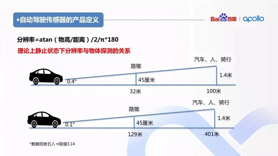

  传感器的分辨率和物体探测的关系可以用atan反正切函数来计算,图中给出的公式多除以了个2,主要是为了保证在传感器探测时当最小角度是最小目标一半时,任意情况都能覆盖到某个像素保证分辨。避免物体恰好不是在一个角度内而产生漏检。
  理论上分辨率0.4度时100m外就可以探测到一辆车,而在0.1度分辨率下400m外就能探测到。但检测只是识别到有个物体并不代表能识别,从自动驾驶的算法角度来讲,比如激光雷达物体识别需要4到5条线扫描上才能识别出物体的类别。从这个角度看自动驾驶系统如果用0.4度分辨率的激光雷达在50m范围内才能真正识别出一辆车。

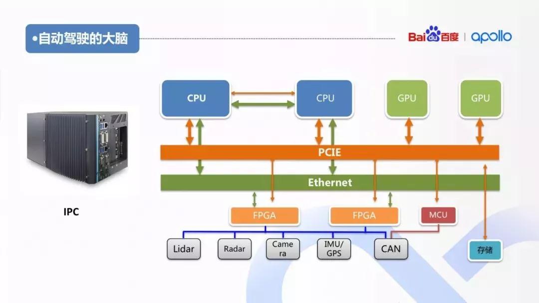

  IPC即工业个人计算机(Industrial Personal Computer─IPC)是一种加固的增强型个人计算机,它可以作为一个工业控制器在工业环境中可靠运行。采用符合“EIA”标准的全钢化工业机箱,增强了抗电磁干扰能力,采用总线结构和模块化设计技术。CPU及各功能模块皆使用插板式结构,并带有压杆软锁定,提高了抗冲击、抗振动能力。

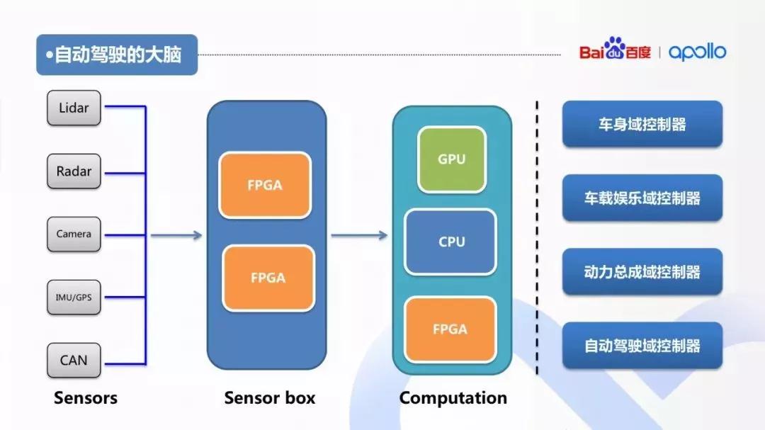

  整体架构设计需要考虑ISO26262的要求,CPU、GPU、 FPGA以及总线都做冗余设计,防止单点故障。当整体IPC系统失效还有MCU做最后的保证,直接发送指令到车辆Can总线中控制车辆停车。
  目前这种集中式的架构,将所有的计算工作统一放到一个工控机中,整体体积较大,功耗高,不适用于未来的量产。但这种架构非常方便,算法迭代不需要过度考虑硬件的整体设计和车规要求。用传统的X86架构就可以非常快捷的搭建出计算平台,卡槽设计也方便硬件的更新。
  采用工控机集中式运算整体体积和功耗难以满足量产化要求,需要采用域控制器嵌入式的方案。将各个传感器的原始数据接入到Sensor Box中,在Sensor Box中完成数据的融合,再将融合后的数据传输到计算平台上进行自动驾驶算法处理。
  自动驾驶汽车功能复杂,保证各个模块和功能间不互相影响和安全性考虑,将大量采用域控制器。根据不同的功能实现分为,车身域控制器、车载娱乐域控制器、动力总成域控制器、自动驾驶域控制器等。以自动驾驶域控制器为例,其承担了自动驾驶所需要的数据处理运算力,包括毫米波雷达、摄像头、激光雷达、组合导航等设备的数据处理,也承担了自动驾驶算法的运算。

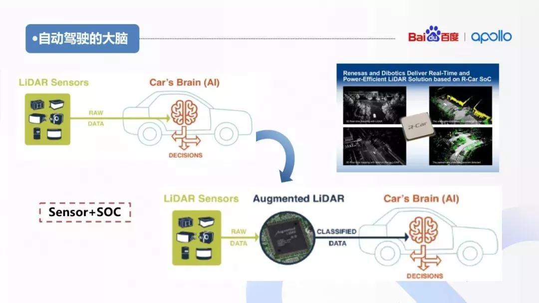

  随着自动驾驶的技术发展,算法不断完善。算法固化后可以做ASIC专用芯片,将传感器和算法集成到一起,实现在传感器内部完成边缘计算。进一步降低后端计算平台的计算量,有利于降低功耗、体积、车规化。其中以Mobileye为标杆性企业。
  激光雷达处理需要高效的处理平台和先进的嵌入式软件。如图Renesas将包含高性能图像处理技术及低功耗的汽车R-CarSoC与Dibotics的3D实时定位和制图(SLAM)技术相结合,提供SLAM on Chip™。SLAM可在SoC上实现高性能所需的3D SLAM处理。Dibotics公司也开发了一款名为“Augmented LiDAR”的嵌入式LiDAR软件,能够提供实时、先进的LiDAR数据处理。

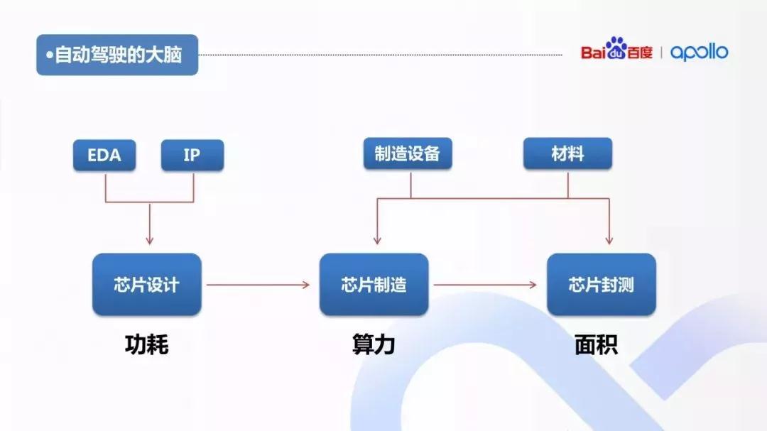

  ASIC芯片是根据某类特定的需求去专门定制的芯片,比通用性的GPU、FPGA体积小、功耗低,性能稳定批量化成本低的特定。自动驾驶的算法公司只要做好芯片的前端设计,后端的制造和工艺都是非常成熟的产业,完全可以依靠外包实现。
  芯片的制作流程是由芯片设计、芯片制造、芯片封装三部分组成。
  前端设计完成之后,可以根据实际算法需求选择IP核通过EDA(电子设计自动化)完成布图规划、布局、布线。根据延迟、功耗、面积等方面的约束信息,合理设置物理设计工具的参数,以获取最佳的配置从而决定元件在晶圆上的物理位置。
  芯片制造工艺上正从193nm深紫外(DUV)向13.5nm极紫外(EUV)发展。半导体正步入7nm时代,更先进的工艺带来性能上的提升,对比16nm工艺7nm可提升40%的性能和节省60%的能耗。
  芯片封测是指将通过测试的晶圆按照产品型号及功能需求加工得到独立芯片的过程。在封测的过程中完成对芯片车规级要求,传统的汽车电子企业如NXP和ST有着更加丰富的经验。

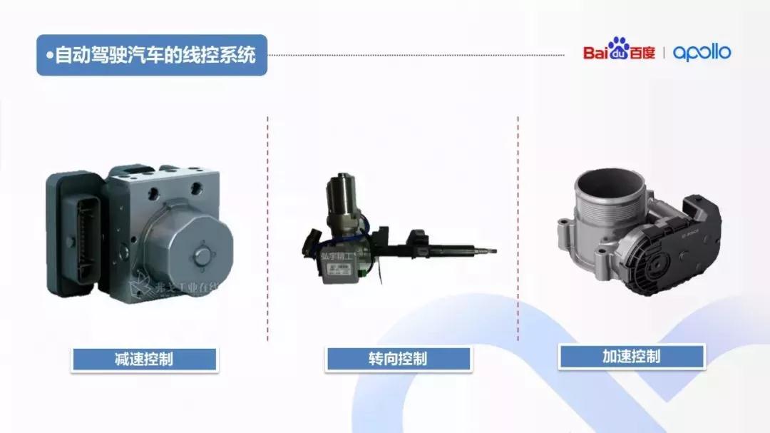

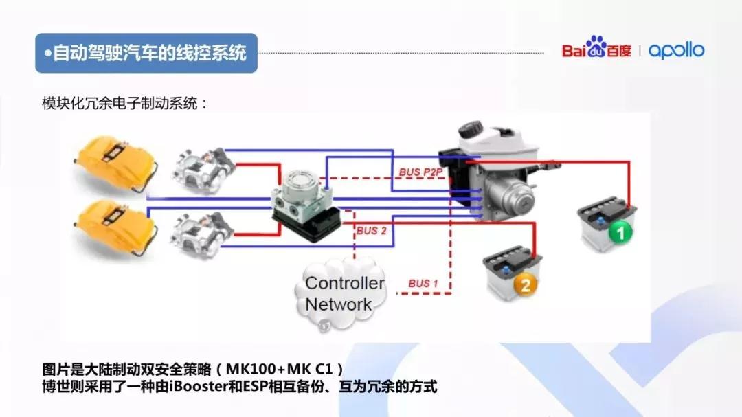

  在传统车辆上,制动系统多采用液压或真空伺服机构来控制制动,对自动驾驶而言,线控制动是最终的发展趋势,线控制动是以电子系统取代液压或气压控制单元。
  上图是大陆的线控制动解决方案,MK C1与MK100组成冗余线控方案。MK C1将制动助力以及制动压力控制模块(ABS、ESC)被集成为一个结构紧凑、重量轻省的制动单元。MK C1能满足自动驾驶对压力动态特性更高的要求,电触发的紧急制动所产生的制动距离要短得多。
  MK100是大陆的汽车电子稳定控制系统(ESC),在汽车防抱死制动系统(ABS)和牵引力控制系统(TCS)功能的基础上,增加了车辆转向行驶时横摆率传感器、测向加速度传感器和方向盘转角传感器,通过ECU控制前后、左右车轮的驱动力和制动力,确保车辆行驶的侧向稳定性。

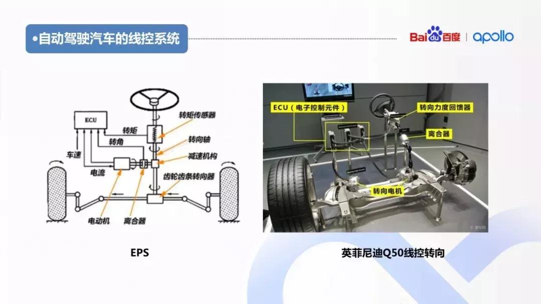

  电子助力转向(EPS)与线控转向最大的区别在于,EPS方向盘与车轮之间链接并未参与线控技术,依然采用的机械链接。从电信号控制角度看EPS也可以看成是一种线控转向系统。
  英菲尼迪Q50线控主动转向系统基本上还是延续了传统转向系统的结构。只是增加了一套离合器装置以及三组ECU电子控制单元和一个转向力度回馈器。当车辆启动时,离合装置会自动切断连接,转向的任务交由电控系统。由于采用电子信号控制,其传动响应更为迅速,也更为轻松。

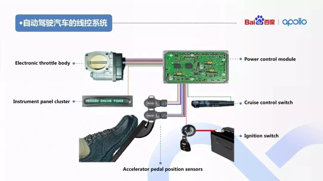

  线控油门就是电子油门,通过位置传感器传送油门踩踏深浅与快慢的讯号 ,从而实现油门功能的电子控制装置。这个讯号会被ECU接收和解读,然后再发出控制指令 ,要节气门依指令快速或缓和开启它应当张开的角度。这个过程精准而快速。不会有机械磨耗的问题。
  电子油门目前已大量普及,凡具备定速巡航即可认定有电子油门,早期电子油门为接触式,近来已经改为非接触式。电车依靠电机扭矩实现,直接发扭矩信号即可,油车依靠发动机管理系统(EMS)发扭矩信号实现。
