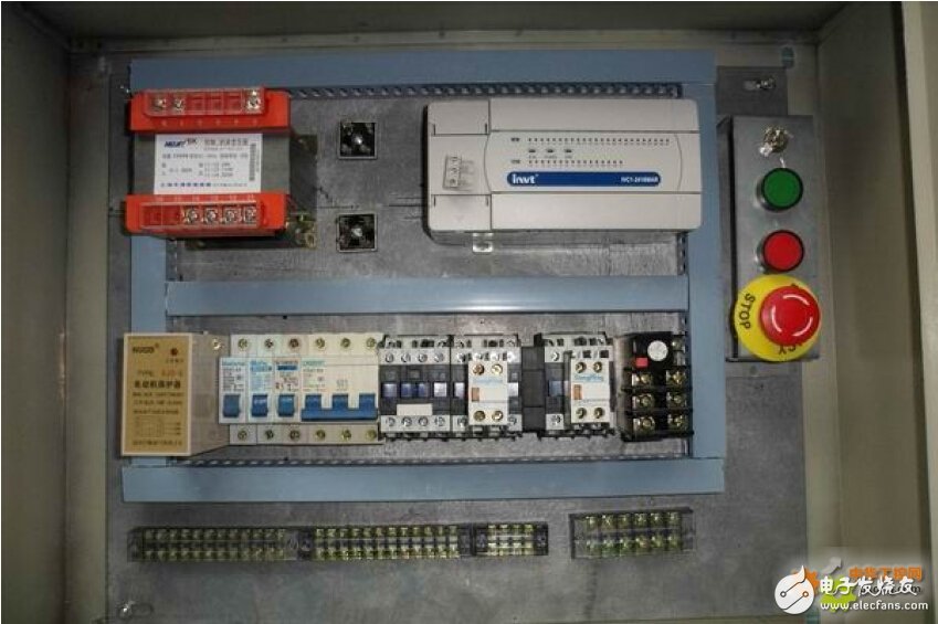

电梯控制柜布置图如图1 所示:
图1

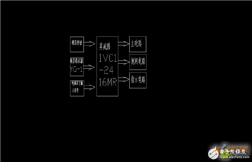

电梯系统硬件结构图,其各部分功能说明如图2 所示:
图2

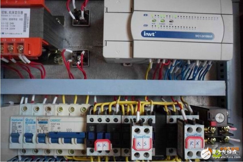

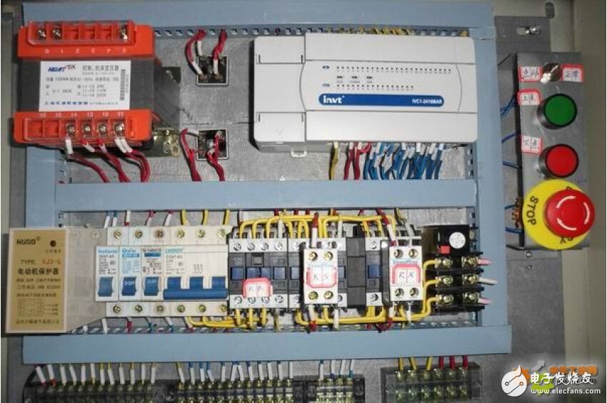

下图为控制柜接线完成后的图
2 .1 主电路
主电路 由三相交流输入、总电源空开、共用接触器、上/下运行接触器、热保护继电器、曳引机和制动单元几部分组成。

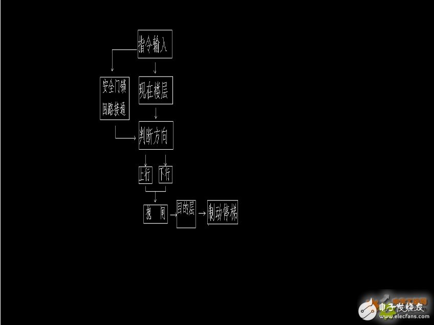

电梯作为一种特种设备, 除要求安全可靠外,还要求运行平稳,停层准确。本系统采用安装在轿厢上的隔磁板与安装在井道中的YG-1磁开关联合动作来确定轿厢的位置。由于磁开关和隔磁板动作有时会造成楼层数据丢失,所以在程序中加入了总运行时间保护和楼层越层保护,来增加电梯的可靠性。
程序设计:X14-X16 为楼层停梯平层输入位置开关,为现场调节平层误差方便,可通过调整计时器的延时时间来调整平层位置。

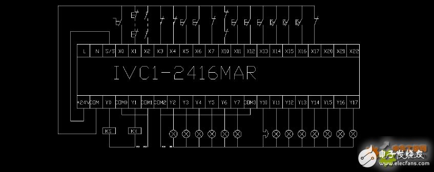

下图为输入输出接线对应点图:
电梯控制
X1 对应安全急停回路的输入。X2 对应门锁回路的输入,为了安全可靠的运行,加了时间继电器来验证X2 的输入动作。X3-X4 为上、下限位开关,即能强近上、下越层停梯,又能强制显示一、三层楼层指示。X11-X13 为1-3 层层楼输入按钮。X7-X10 为输出接触器通断检测功能所对应的验证常闭触点,能对上、下运行接触器不能吸合、释放错误和共用输出接触器不能吸合、释放错误进行检测验证。X0 为正常/检修转换开关,X5-X6 为检修状态时上、下点动按钮开关。Y10为电梯到站蜂鸣输出,当X17 超载开关动作时也会有报警蜂鸣输出,并驱动Y7 动作来给超载灯供电。Y0-Y1 为上、下运行接触器输出对应点。Y2-Y4 为按钮指示灯,Y14-Y16 为各楼层开门提示灯,Y11-Y12为上、下运行方向灯。本程序还设计了电梯总的运行时间不能超过25S,否则会保护,使电梯不能起动。当电梯保护或有接触器不能吸合、释放错误时,电梯将不能运行,而且电梯的楼层显示器就会闪动,只有过了10S 后故障才会自行解除。
