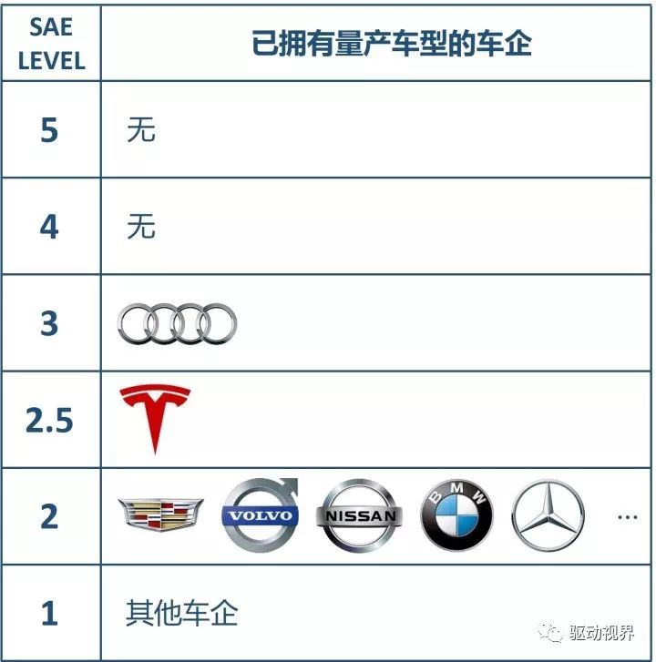

先来一张各大车企自动驾驶技术的分级图,大致了解一下目前已经量产的自动驾驶技术哪家强。

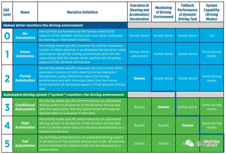

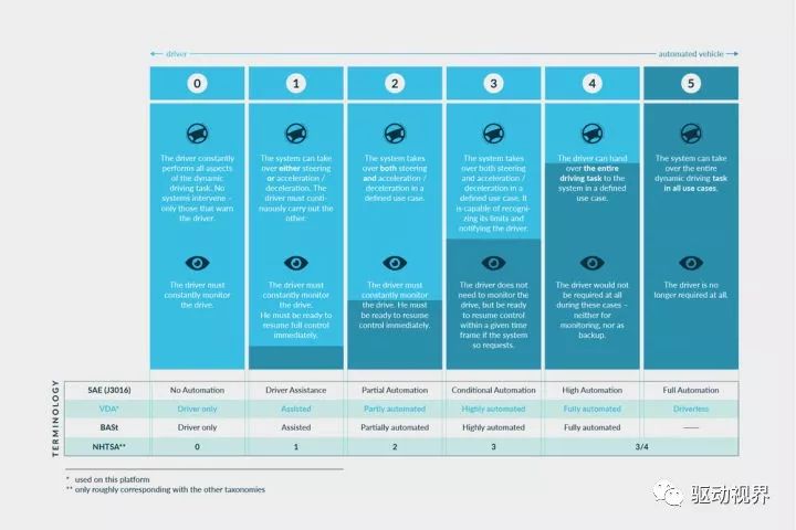

自动驾驶从L2到L5是一个相对漫长的过程,现已发布的量产车型中有处于L3的奥迪A8、处于L2.5的Tesla、还有处于L2的凯迪拉克CT6等。那么每一级别之间具体的区别和需要克服的难点到底又有哪些?那就一级一级细细道来。按照国际惯例,谈论自动驾驶级别时必须上一张SAE的分级图。
下面我用给大家解释一下各个级别到底代表着什么样的技术哪些指标能立刻区分汽车属于哪个Level为什么Level越高,对技术的要求越高
SAE Level 0:No Automation(无自动化)
准确来说,现在我们已经很难看到 Level 0 的汽车了。要么早已报废,要么法规都禁止其上路了。无自动化意味着诸如ABS(自动防抱死)这种现在看来最基本的配置都没有。极端一点,你可以认为Level 0的车就是四个轮子加一个沙发。@吉利
SAE Level 1:Driver Assistance(驾驶员辅助)
生活中常见的车基本都属于Level 1。Level 1 称为驾驶员辅助系统,所有在驾驶员行驶过程中,对行车状态有干预的功能都叫驾驶员辅助,都属于Level 1。比如最基本的ABS,以及在ABS基础上升级而来的ESP,还有高速路段常用的定速巡航、ACC自适应巡航功能及LKA车道保持辅助。大家买车时,在底盘功能介绍中看到的各种英文缩写,或多或少都是属于SAE 规定的Level 1。
SAE Level 2:Partial Automation(部分自动化)
Level 2和Level 1最明显的区别是系统能否同时在车辆横向和纵向上进行控制。如果一个车辆能同时做到ACC+LKA(自适应巡航+车道保持辅助),那么这辆车就跨进了Level 2的门槛。
2018款的凯迪拉克CT6拥有的半自动驾驶系统“Super Cruise”就是典型的Level 2级别。该车并不具备主动超车的功能。即目前的Super Cruise仅能实现单一车道内的加减速。再来说说自动驾驶话题下不得不提的特斯拉。特斯拉过度夸大了他们系统所具备的能力。为什么称 Tesla 目前的 AutoPilot 为 Level 2.5?
因为特斯拉具备换道功能。驾驶员在确保安全的情况下,拨动转向灯杆,车辆即可依据该信号实现换道。也就是说,特斯拉的换道操作并不是全自动的,而是把这一块对环境感知的需求交给了人。特斯拉收到变道信号后会由车判断是否可安全变道后才会执行。比如前后车距离太近、实线都不会变道的。
(重点来了!敲黑板)难点:Level 1 ~ Level 21.汽车横向控制和纵向控制配合的舒适性单独的横向控制(车道保持)或纵向控制(ACC等)技术已经十分成熟,那么两者同时控制时,如何将舒适性做到最优,这就是当前遇到的挑战。
通知驾驶员接管车辆的时机选择Level 2的系统并不具备较高级别的自动驾驶功能,需要驾驶员实时监控并做好接管的准备。如何以最友好的和最恰当的交互方式通知驾驶员接管车辆,而不影响到驾驶员的心情,需要人机交互攻城狮费尽心思。
SAE Level 3:Conditional Automation(有条件自动驾驶)
有条件自动驾驶是指在某些特定场景下进行自动驾驶。比如全新奥迪A8在他们的宣传视频中就限定了十分常见的场景——堵车,该功能叫作Traffic Jam Pilot(交通拥堵巡航),功能描述如下:当车速小于或等于60公里/小时,用户可以启动道路拥堵状况下的自动驾驶功能。
在当地法律允许的情况下,车辆会完全接管驾驶任务,直到系统通知用户再次接管。这也是目前在全球范围内,在实现量产的车型中拥有的最高级别的自动驾驶能力。引用出处:全球首款自动驾驶量产车奥迪A8背后的Audi AI。

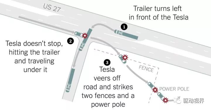

驾驶员变为乘客,而乘客是不需要实时监控当前路况的。传感器感知技术NTSB最近刚发布的,去年五月特斯拉撞卡车交通事故的宣判结果——特斯拉Autopilot的功能限制是导致2016年5月交通致死事故的主要原因,这里的功能缺陷实际上就是传感器感知的缺陷。AutoPilot 1.0的硬件配置很难处理特殊工况,比如交叉路口。图为特斯拉因传感器感知缺陷未正确识别卡车所导致的事故。
