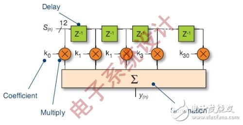

图2是一个简单的31抽头FIR滤波器(长度N=31)的方框图。
图2:长度为31抽头的FIR滤波器。

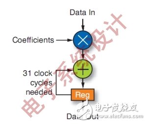

图3所示的实现方案被称为相乘累加或MAC型实现方案。这基本上就是用传统的DSP处理器实现滤波器的方法。采用内核时钟速率为1.2GHz的典型DSP处理器并以这种方式实现的31抽头FIR滤波器的最高性能约为9.68MHz,或最大的输入数据率为968MS/s.
图3:用传统DSP实现的MAC.

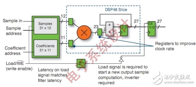

而FPGA提供了许多不同的实现和优化选择。如果需要高资源效率的实现,MAC引擎法则相当理想。还是以31抽头滤波器为例来说明滤波器规范对所需逻辑资源的影响,这种实现方案的方框图如图4所示。
图4:采用FPGA实现的MAC引擎FIR滤波器。
这种设计需要存储器存储数据和系数,可以混合采用FPGA内部的RAM和ROM.RAM用于存储数据样本,故而采用循环的RAM缓冲器实现。字的数量与滤波器抽头数相等,位宽按样本大小设置。ROM用于存储系数。在最糟糕的情况下,字的数量与滤波器抽头的数量相等,但如果存在对称,则可以减少字的数量。位宽必须足以支持最大的系数。因为数据样本和系数数据都随每个周期改变,所以需要全乘法器。累加器负责将产生的结果累加起来。因为随着滤波器采集数据,累加器的输出会随每个时钟周期改变,所以需要捕捉寄存器。当全套N个样本完成累加后,输出寄存器负责捕捉最终结果。
如果采用MAC模式,DSP48则非常适用,因为DSP48 Slice内含输入寄存器、输出寄存器和加法器单元。实现31抽头MAC引擎需要的资源包括一个DSP48、一个18kb块RAM(block RAM)和9个逻辑片。另外,还需要一些逻辑片用于采样、系数地址生成和控制。如果FPGA内置有600MHz的时钟,则在一个-3速度等级的Xilinx 7系列器件中,该滤波器能够以19.35MHz或1,935MS/s的输入采样速率运行。

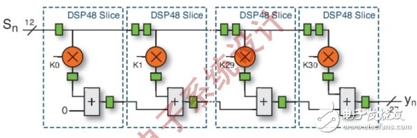

如果系统规范需要更高性能的FIR滤波器,则可采用并行结构来实现。图5显示了直接I型实现方案的方框图。
图5:采用FPGA实现的直接I型FIR滤波器。
直接I型滤波器结构能够在FPGA中实现最高性能。这种结构(通常也被称作脉动FIR滤波器)采用流水线和加法器链,使DSP48 Slice发挥出最高性能。输入馈送到用作数据样本缓冲器的级联寄存器;每个寄存器向DSP48提供一个样本,然后乘以对应的系数;加法器链存储部分乘积,然后依次相加,从而得到最终结果。
这种设计无需外部逻辑电路支持滤波器,并且该结构可扩展用于支持任意数量的系数。因为没有高扇出的输入信号,所以这种结构能够实现最高性能。实现31抽头FIR滤波器仅需要31个DSP48逻辑片。如果FPGA内置有600MHz的时钟,则在一个-3速度等级的Xilinx 7系列器件中,该滤波器能够以600MHz或600MS/s的输入采样速率运行。
从这个实例可以清晰地看出,FPGA不仅在性能上显着超越了传统的数字信号处理器,而且要求的时钟速率也显着降低(因此,功耗也显着降低)。
