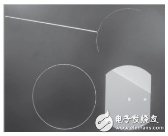

在图形生成测试中,测试结果图如图3所示,图中分别显示了反走样直线、圆弧、圆和天地球,天地球上显示了一个直立字符和一个旋转字符,生成该幅画面共耗时984.6 μs,其中读写DDR2耗时862.7μs.当屏幕刷新率为60 Hz时,一幅画面允许的生成时间为16.7 ms,图形生成满足系统的实时性要求。
图3 图形生成测试结果图
