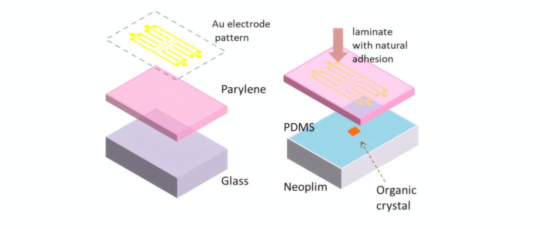

四端自然粘附接触(NAC)由聚对二甲苯薄膜与表面制备的精细多端电极图案组成。制备流程:
基底准备:清洗玻璃“制备基底”,浸泡光刻胶剥离液(便于后续NAC 剥离)。
薄膜蒸镀:在制备基底上蒸镀900nm 厚聚对二甲苯薄膜(选聚对二甲苯原因:硬度高,剥离时Au 电极不破裂;表面可光刻;气相成膜 conformal;化学稳定、机械柔性)。
电极制备:真空蒸镀30nm 厚 Au 薄膜,通过标准光刻+ 蚀刻工艺形成四探针电极图案
NAC 剥离:用胶带加固聚对二甲苯薄膜边缘,从制备基底上小心剥离,得到NAC。

NAC结构(左)和样品(右)的示意图
α-(BEDT-TTF)₂I₃单晶(通过电化学法生长,尺寸数百微米)预先粘附于PDMS 涂层 Neoplim 薄膜表面,使用含四轴微台与数字显微镜的自制夹具,实现 NAC 与晶体的精准对准,依靠自然粘附固定,若存在气泡则通过真空抽排消除。四探针测量系统采用低温恒温器与温度控制器,设定目标温度等待时间温度容差(ΔT),待温度偏差<ΔT 后执行四探针测量,单次测量温度精度达0.07-0.09 K。

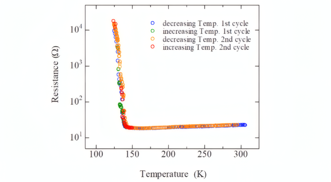

α-(BEDT-TTF)₂I₃四端电阻的温度依赖性
四探针测量结果显示,α-(BEDT-TTF)₂I₃在约 140 K 处出现清晰金属- 绝缘体转变:140 K 以上电阻随温度降低而减小,呈现金属性温度依赖性;140 K 以下电阻随温度降低而增大,表现为绝缘性,与已有研究一致。两次测量循环中,电阻数据无明显退化,证明 NAC 在低温四探针测量中的稳定性

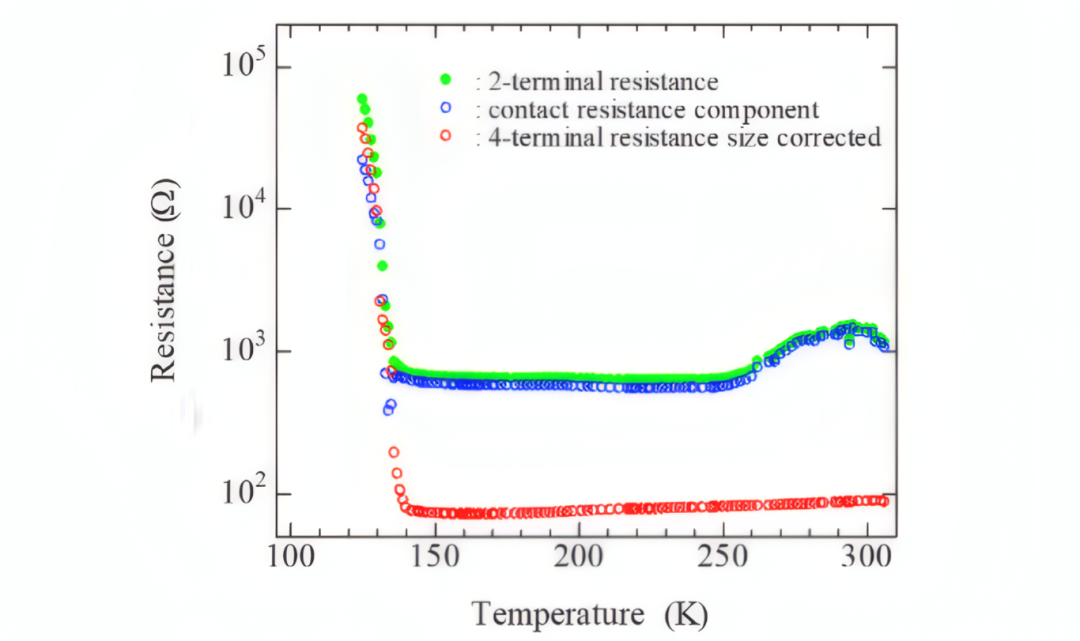

在使用NAC 对α-(BEDT-TTF)₂I₃进行通道长度修正后,观察到的接触电阻的温度依赖性(接触电阻是通过从双端电阻中减去四端电阻得出的)
通过对比二端与四端电阻(结合沟道长度校正),提取接触电阻分量:在金属- 绝缘体相变温度(T_MI)以上,接触电阻主导总电阻且温度依赖性弱;T_MI以下,体电阻因快速增大成为主导。若仅采用二端测量,会因接触电阻掩盖体电阻的本征金属性(如140 K 以上体电阻的金属特性),而四探针测量可有效排除接触电阻干扰,获取晶体真实电学性能
