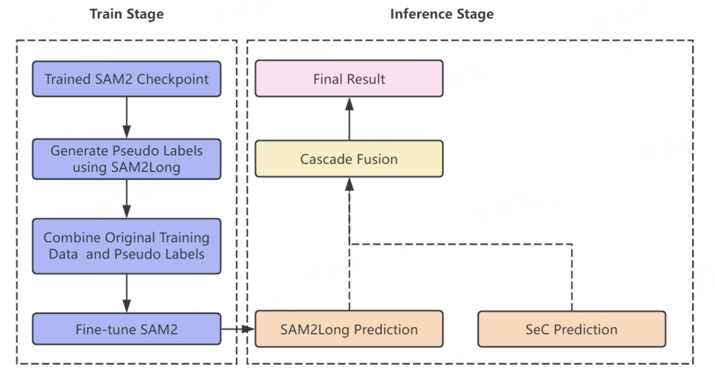

在 VOS 赛道中,传音TEX AI团队在 SAM2Long 框架基础上引入伪标签增强的领域自适应训练策略(如图所示),先采用 SAM2Long(基础模型来自 SAM2)生成 MOSE 测试集的高质量伪标签,再与训练集融合重新微调 SAM2 以此缩小域差异。推理阶段并行使用概念驱动的 Segment Concept(SeC)模型,并通过级联决策机制动态融合两路预测结果,兼顾长时稳定性与外观变化适应性,最终在 MOSE 测试集上取得 J&F 0.8616 的成绩,距离冠军仅差 0.0021 分。

图. 传音TEX AI团队在VOS任务上提出的算法技术方案示意图

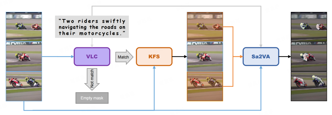

在 RVOS 赛道中,团队在 Sa2VA 框架基础上进行了深度优化,提出 Video-Language Checker(VLC)利用视觉多模态大语言模型 Qwen2.5-VL 验证视频语义与语言描述的一致性,将测试集进行分类;并设计 Key-Frame Sampler(KFS) 将首段连续采样与全局均匀采样结合,提升捕捉目标和保持时序上下文的能力;最终由强化的 SEG token 驱动 SAM2 对关键帧进行分割,并将结果传播至全视频,实现时序一致的分割输出。在未进行额外微调或伪标签训练的前提下,该方案在 MeViS 测试集获得 J&F 0.6465,位列第二 。

图. 传音TEX AI团队在RVOS任务上提出的算法技术方案示意图
