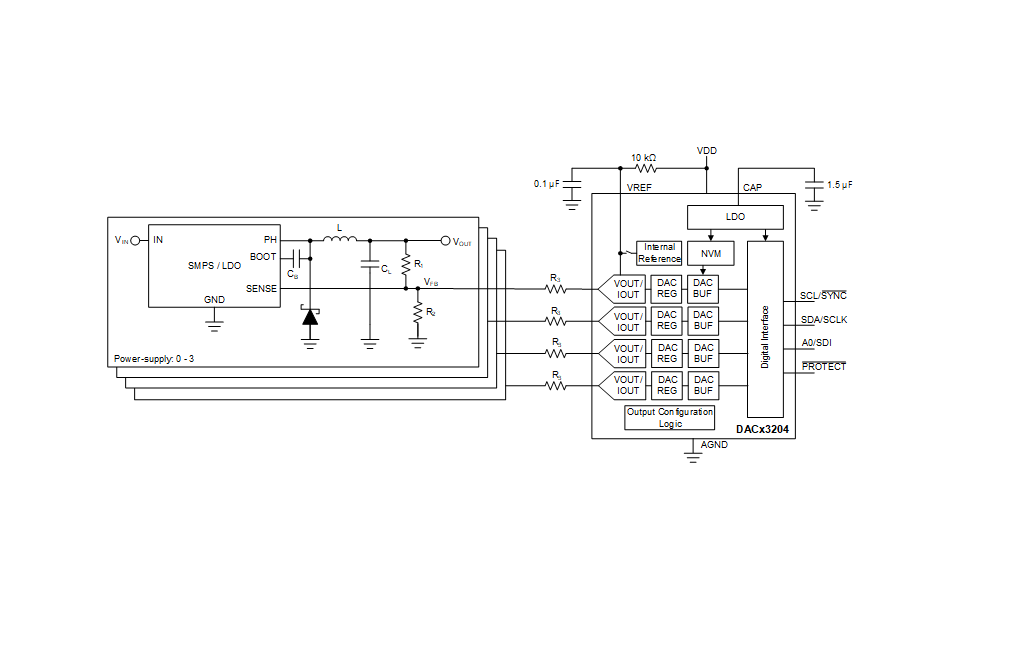

12 位 DAC63204、10 位 DAC53204 和 8 位 DAC43204 (DACx3204) 是引脚兼容的四通道、缓冲、电压输出和电流输出智能数模转换器 (DAC) 系列。这些DACx3204支持Hi-Z掉电模式和断电条件下的Hi-Z输出。DAC输出提供力检测选项,用作可编程比较器和电流吸收器。多功能 GPIO、功能生成和 NVM 使这些智能 DAC 能够实现无处理器应用和设计重用。这些设备会自动检测 I^2^C、PMBus 和 SPI 接口,并包含内部基准电压源。
*附件:dac43204.pdf
这些智能DAC的功能集与微型封装和低功耗相结合,是电压裕度和缩放、用于偏置和校准的直流设定点以及波形生成等应用的绝佳选择。

设计与使用建议
  • 电源与布局:VDD 引脚需并联 0.1µF 去耦电容,CAP 引脚外接 1.5µF 旁路电容;分离模拟与数字轨迹,热焊盘连接 AGND 优化散热。
  • 接口配置:I²C 模式需外接上拉电阻,A0 引脚可配置 4 种地址;SPI 模式默认 3 线制,GPIO 可扩展为 SDO 实现 4 线读回。
  • 输出配置:电压模式需将 OUTx 与 FBx 短接,电流模式悬空 FBx;外部参考需在 VDD 稳定后上电,避免超压损坏。
  • 初始化:通过 NVM 预存配置实现上电即工作,建议配置 PROTECT 功能确保故障时输出安全状态。
