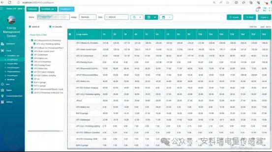

(1)能源管控:通过有线、无线智能表计,实现电/水/流量/压缩空气/光伏发电等能耗的自动计量及计量。
KPI指标:增加KPI概况以及用户报告部分,将月度,年度KPI指标进行计算,如:单位面积能耗、烤漆房工件能耗、回收水利用率等等。

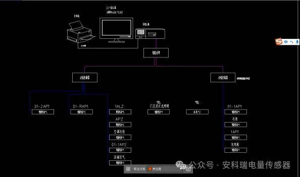

5.组网结构
ANet-2E4SM网关采集智能电表(DTSD1352)、流量计及温湿度传感器数据,通过有线方式上传至内网服务器,此外,部分智能电表(ADW300)及4G水表,可通过4G无线上传至能源管理平台。

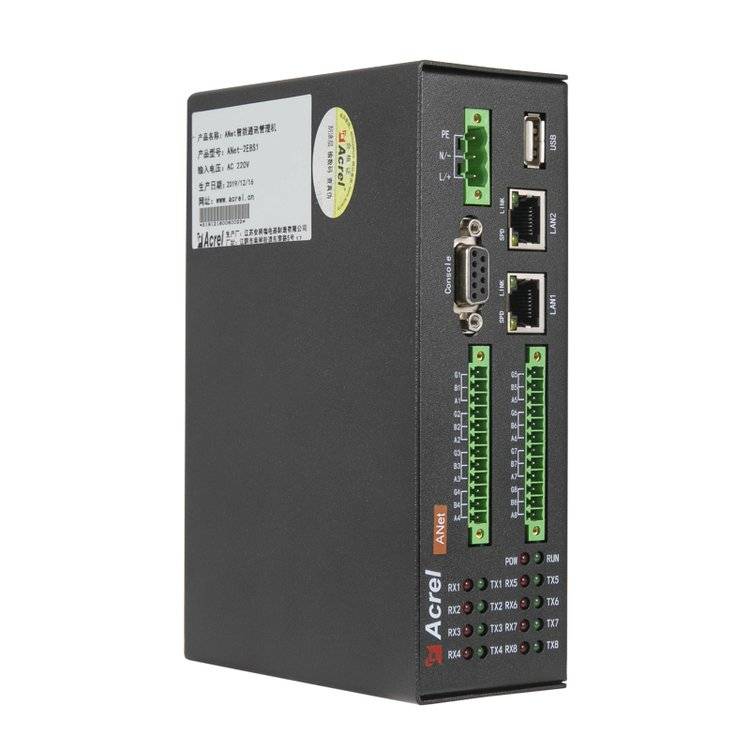

ANet-1E2S/1E1S-4G网关
(1)采用高性能32位ARM处理器,支持2万个数据点;
(2)支持32G外部存储;
(3)支持断点续传,网络中断后数据存储本地,支持1个月存储;
(4)可选4G上传模块,拥有一路10M/100M以太网口;
(5)拥有MODBUS/MQTT等协议;
(6)支持AES数据加密;
(7)采用嵌入式LINUX操作系统,金属外壳,导轨式安装;
(8)拥有电磁兼容4级认证;
(9)串口,网口光耦隔离;
(10)支持-20℃至50℃运行温度。

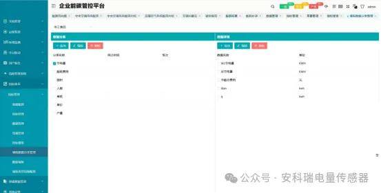

(1)区域能源计量:将客户主要的用能按照能源类型分为电、水、压缩空气、燃气等。按区域划分为车间用电,办公区域用电,展厅及售后服务区域用电等。按分项划分为空调用电、动力用电、照明用电、光伏发电,自来水、回收水等。根据现场情况满足客户对于能源管理的基本要求,且自定义程度较高。
能耗管理
(2)KPI指标:对能源消耗情况进行对比分析,实现单位建筑面积能耗、单位建筑面积用水量、销售与服务区域单位能耗、行政区域单位能耗、车间区域单位能耗、车间区域单位时间能耗等数据分析和指标对比。帮助用户节能降耗。

(3)用户报告:提供全能源的月度、年度统计,各用能分区能耗排名,用能同环比,饼图占比等功能。并添加KPI参数的统计和配置,直观明了地展示门店能耗是否符合总部标准。同时按照客户需求修改用户报告风格,将大段文本信息,基本全部改为图表及表格的形式,更加直观的展示数据情况。
