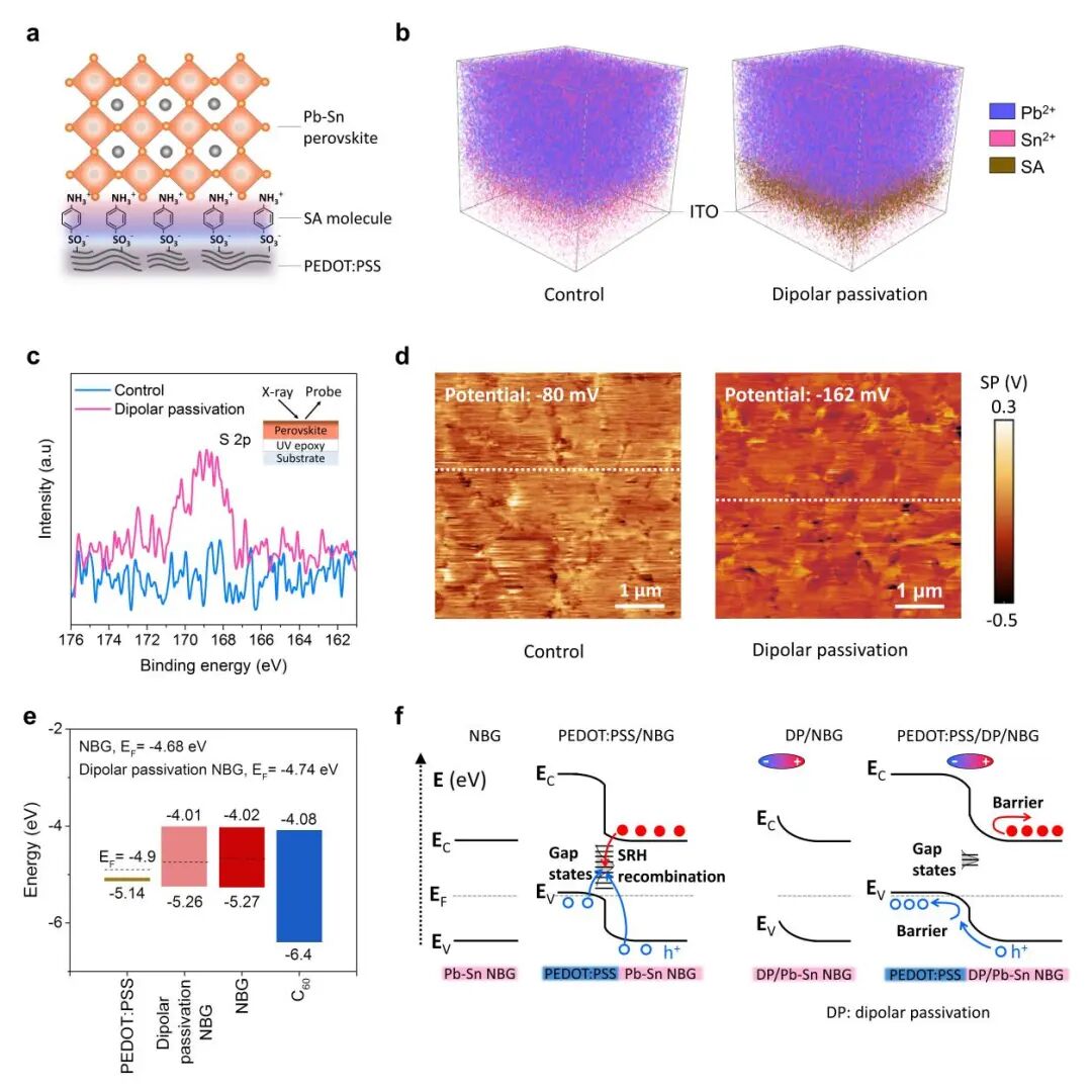

采用偶极钝化的铅锡窄带隙钙钛矿太阳能电池的电池结构与能级图
本研究提出偶极钝化策略,通过引入磺胺酸(SA)作为偶极钝化分子(偶极矩 23.58 D),同时解决界面缺陷和能级对齐问题,具体机制如下:
分子取向与界面作用:SA 分子的氨基(-NH₃⁺)可锚定在 Pb-Sn 钙钛矿表面,降低掩埋界面缺陷密度;磺酸基(-SO₃⁻)则吸附在 HTL(PEDOT:PSS)表面,形成稳定的 “正偶极朝向钙钛矿” 的取向,构建欧姆接触;
能级调控与载流子输运:该取向实现 HTL / 钙钛矿界面的 II 型能级对齐,产生从钙钛矿指向 PEDOT:PSS 的电场 —— 既促进空穴高效注入 HTL,又排斥电子远离界面,双重抑制非辐射复合,同时避免载流子传输损失,解决 “复合抑制与传输增强” 的权衡问题。

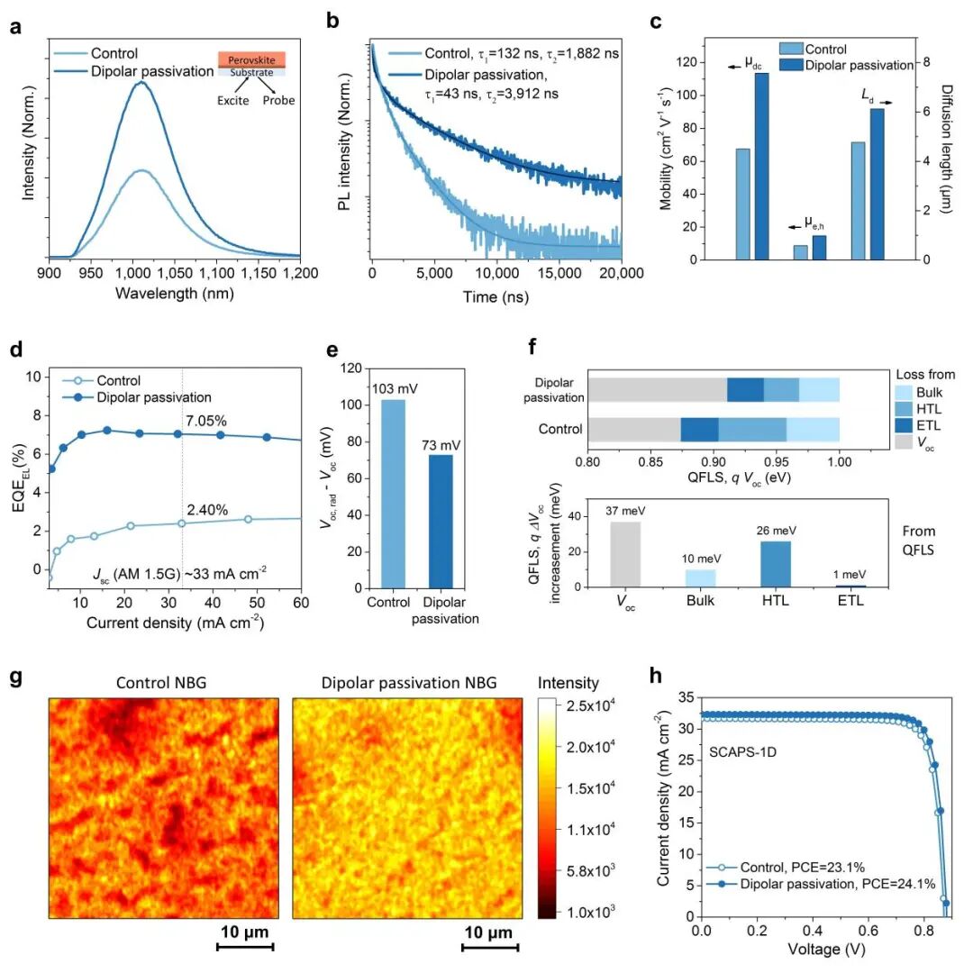

通过一系列严谨的表征,偶极钝化的有效性得到了验证:
界面表征:ToF-SIMS和XPS证实SA分子精准富集在埋底界面。
能带调控:KPFM和UPS测量直接观测到界面电势与功函数的变化,证实了理论预测的能带弯曲与Type-II能级对齐。
载流子动力学提升
稳态/瞬态PL显示非辐射复合被显著抑制
太赫兹光谱(OPTP)测得载流子迁移率大幅提升,扩散长度达到6.2 μm(对照组为4.8 μm),这意味着光生载流子被电极收集的几率大大增加。

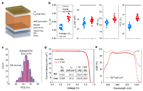

采用偶极钝化的铅锡窄带隙钙钛矿太阳能电池的光伏性能
平均性能:处理组平均 PCE 从对照组的 22.6±0.2% 提升至 23.9±0.3%,Voc 平均提升 23 mV,FF 平均提升 0.6%;暗饱和电流密度降低,理想因子减小,表明非辐射复合受抑,并联电阻(Rsh)增大;
最优电池性能:在 208 个电池的统计中,最优处理组电池反向扫描 PCE 达 24.9%(稳定 PCE 24.7%),具体参数为:Voc=0.911 V、Jsc=33.1 mA cm⁻²、FF=82.6%;外量子效率(EQE)积分电流为 32.7 mA cm⁻²,与 J-V 测试结果高度一致;
稳定性:无封装电池在 N₂手套箱暗态存放 1000 h 后,PCE 无显著衰减,证明钝化层可维持界面稳定性。

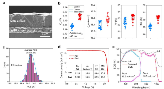

采用偶极钝化的全钙钛矿叠层太阳能电池的光伏性能
将经过优化的窄带隙子电池与高效的宽带隙子电池结合,制备出全钙钛矿叠层电池。
解决互连层损耗:在叠层电池中,互连层的制备工艺(如低温退火)会劣化PEDOT:PSS性能。而偶极钝化层有效缓解了这种劣化带来的接触损失,使窄带隙子电池在叠层结构中仍能保持高性能。
创纪录效率:基于此策略的叠层电池实现了30.6%的实验室效率,并经由日本JET实验室认证,获得了30.1%的稳态认证效率(0.049 cm²)。更重要的是,该技术展现出良好的放大潜力,1.05 cm²的大面积电池也获得了29.6%的认证效率

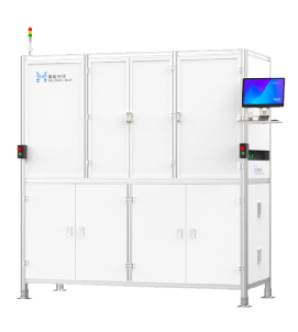

美能大平台钙钛矿电池PL测试仪
 Millennial Solar
太阳能电池
大平台钙钛矿电池PL测试仪通过非接触、高精度、实时反馈等特性,系统性解决了太阳能电池生产中的速度、良率、成本、工艺优化与稳定性等核心痛点,并且结合AI深度学习,实现全自动缺陷识别与工艺反馈。
PL高精度成像:采用线扫激光,成像精度<75um/pix(成像精度可定制)
支持 16bit 颜色灰度:同时清晰呈现高亮区域(如无缺陷区)低亮区域(如缺陷暗斑)
高速在线PL检测缺陷:检测速度 ≤ 2s,漏检率 < 0.1%;误判率 < 0.3%
AI缺陷识别分类训练:实现全自动缺陷识别与工艺反馈
美能大平台钙钛矿电池PL测试仪采用无接触式测试方式,可实时监测钙钛矿电池各工艺段中的薄膜质量异常,精准定位单结及叠层电池中的缺陷分布
