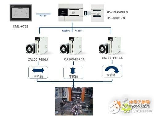

系统采用EM1系列HMI作为人机交互界面,进给轴、平移轴和旋转轴采用CA100伺服系统精确定位,EP1系列PLC整体调度控制时序,按照工艺流程控制各伺服轴进行工件夹紧、进给、旋转、平移等操作。
2系统框图

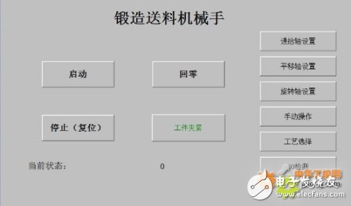

☆ HMI主界面:
集成了工作过程中的所有功能和状态,可进行锻压系统启停、回零、急停等操作,显示设备的当前工作状态和报警状态等信息。

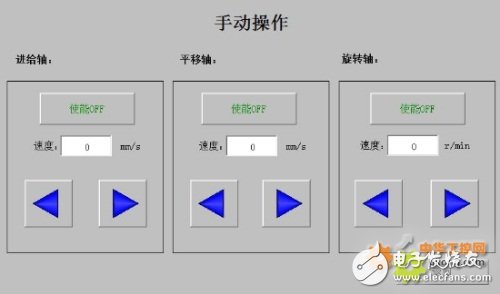

☆ 手动操作:
可以单独的设置每个轴的启停和速度,方便调试。

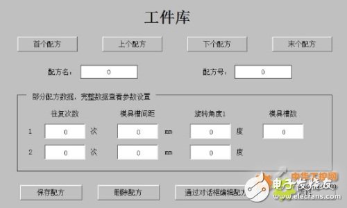

☆ 工件库功能:
可以根据生产的不同工件的不同工艺设置相对应的参数,将此组参数保存下来,方便下次生产相同工件时直接调用。

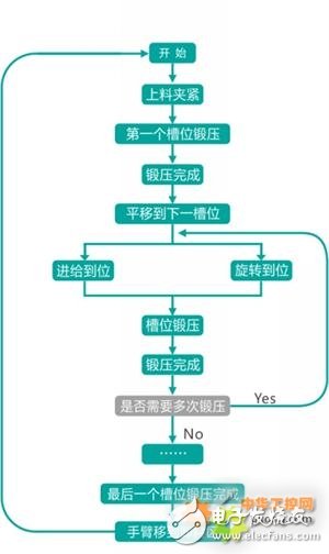

3工艺流程图

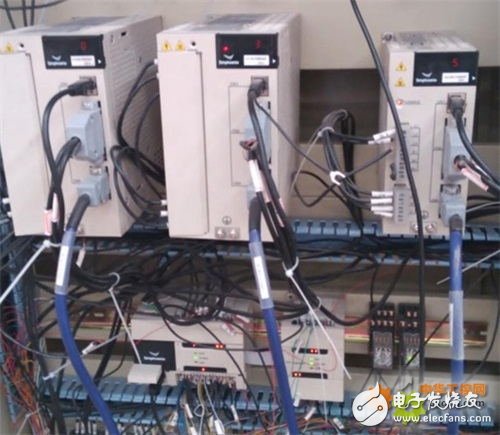

现场图片
