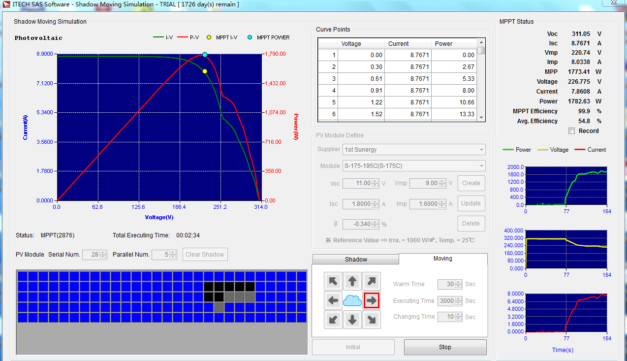

同时艾德克斯IT6000B内建EN50530/Sandia/NB/T32004/CGC/GF004/CGC/GF035测试法规,用户可以自行设置对应的Vmp、Pmp、材料等参数、设置测试运行时间、设置其运行最大功率的百分比显示I-V曲线和实时追踪过程,验证光伏逆变器的最大功率点追踪机制(MPPT)效能记录测试追踪过程的数据并生成报表。而搭载ITECHSAS1000软件可以仿真一日内的温度及光照变化下的太阳能电池板I-V输出,以及阴影遮蔽下的光伏阵列输出,可用来测试光伏逆变器在不同气候条件下的静态&动态最大功率追踪效能。并生成符合法规的报表,为欧洲效率、加州效率、中国效率等多种测试提供数据。逆变器生产厂家可以利用该功能轻松完成标准化测试。
模拟器图2.搭载ITECHSAS仿真软件测试MPPT
